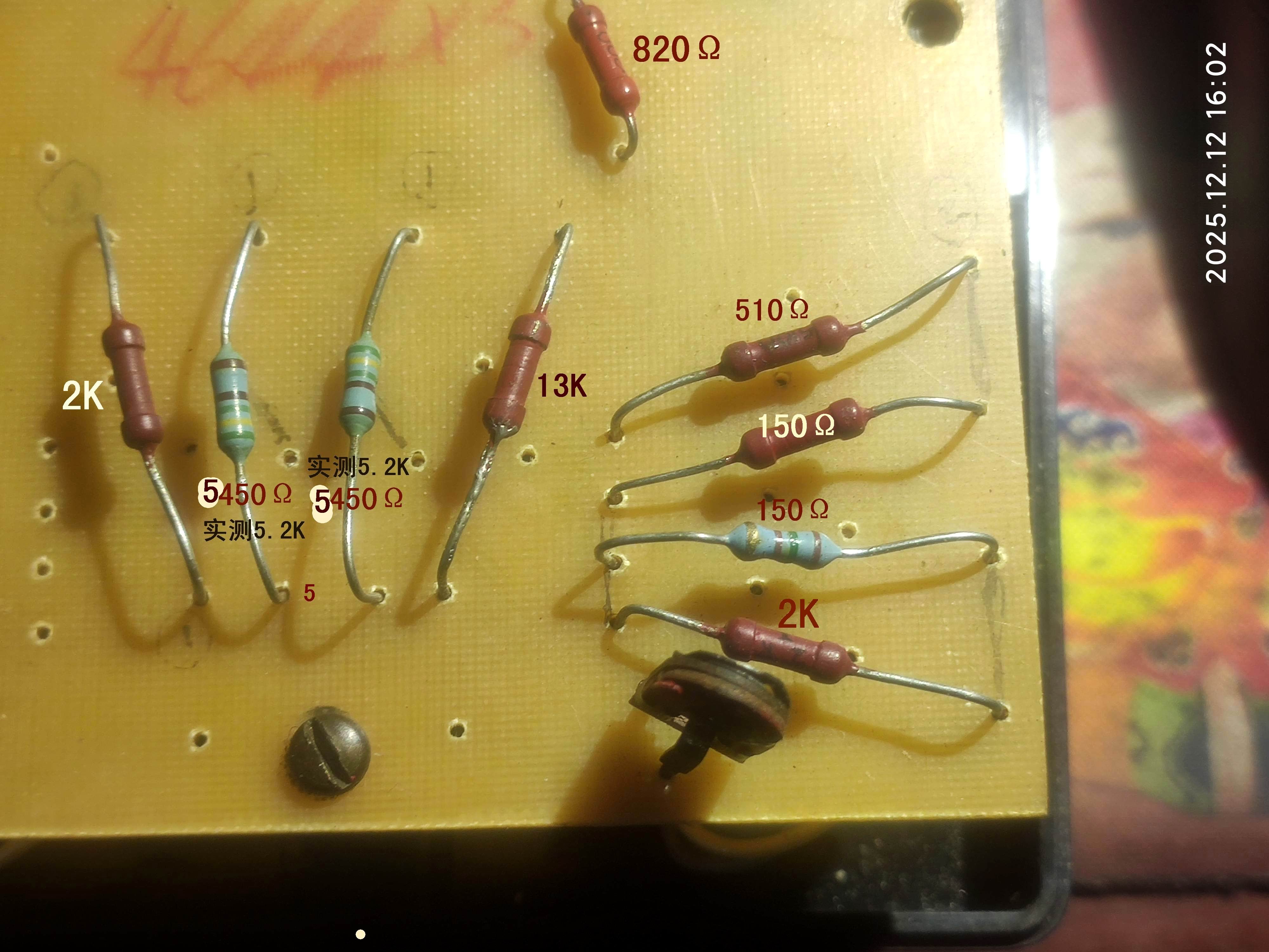

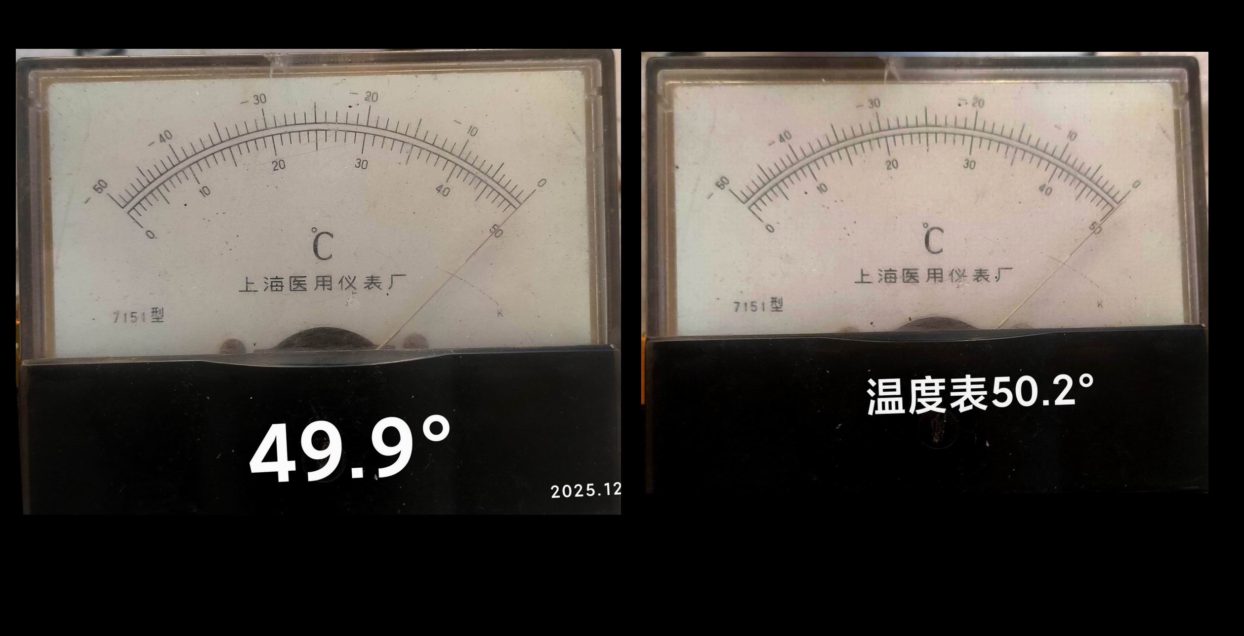

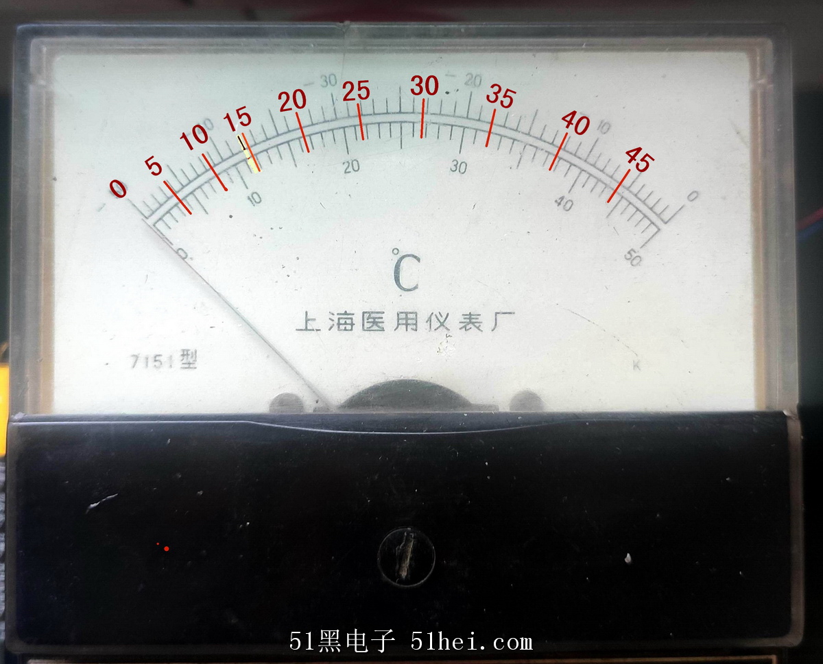

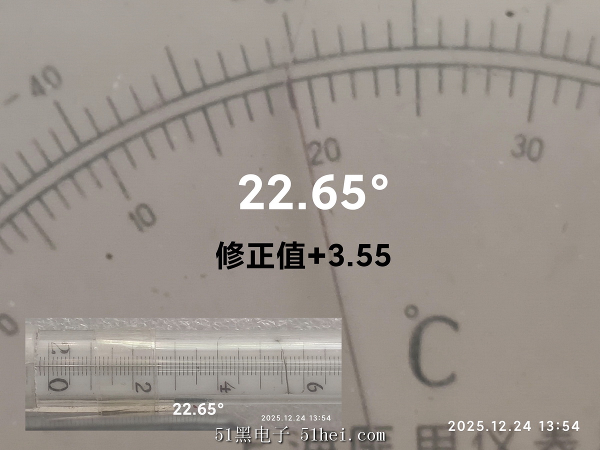

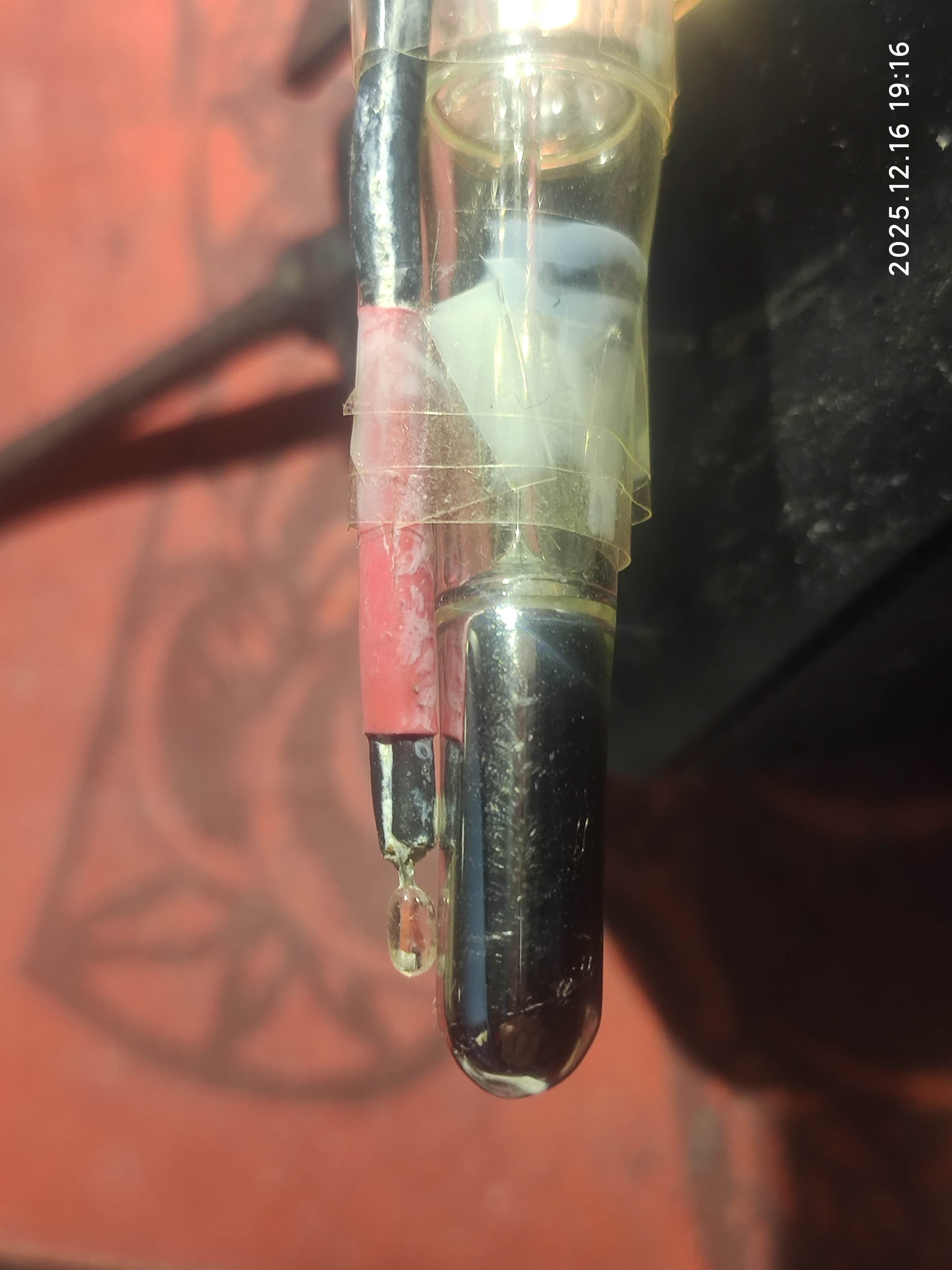

本帖最后由 海阔天空8 于 2026-1-4 08:51 编辑 2K和13K桥臂电阻。利用原表度盘误差较大,感温探头和分度值0.1°的水银表绑定,逐段测试,比对温度,显示值。重新绘制表盘刻度。实验基本失败!关键是热敏电阻 ...

这种温控仪,我有一台,也是上海医用仪表厂出的,那个热敏电阻是玻璃头的,坏了可以接线的,电路板上用到一款老运放lm324,电路很简单。
