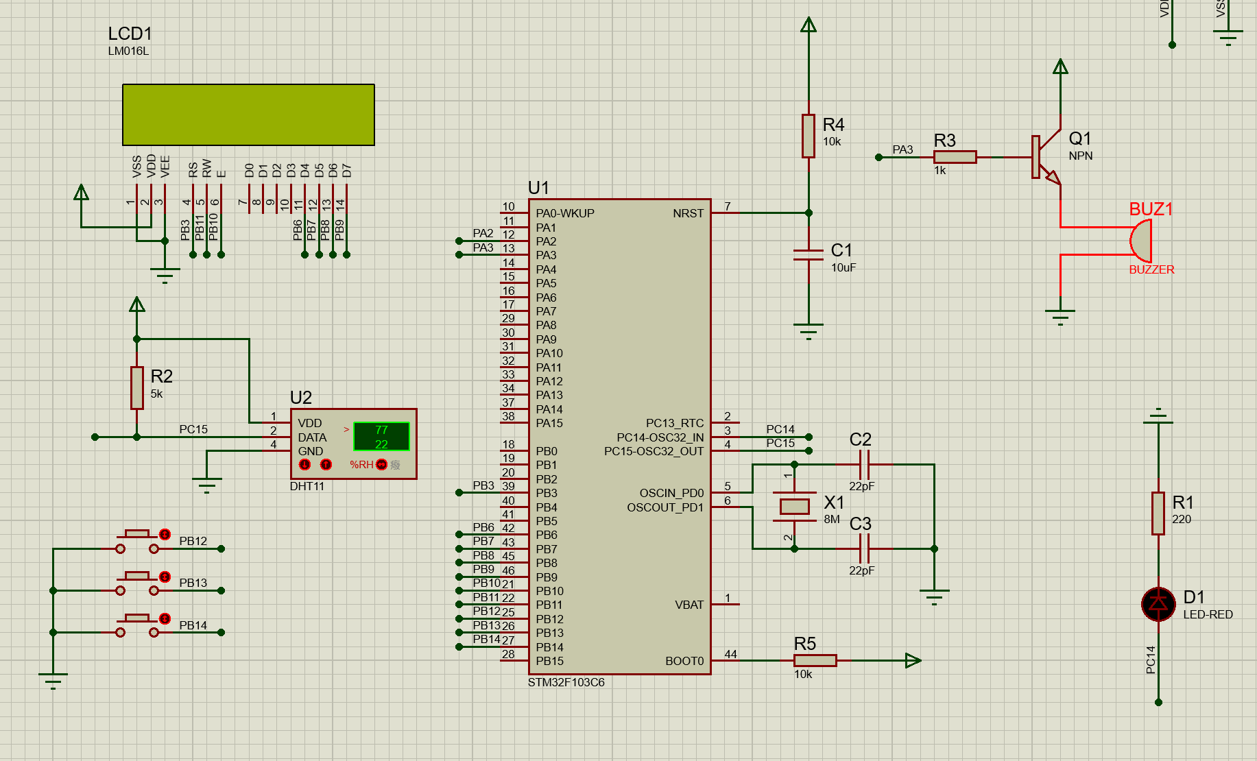

求助:dht11温湿度检测器一直检测不到温湿度

dht11.h #ifndef __DHT11_H #define __DHT11_H #include "stm32f10x.h" #define DHT11_GPIO_PORT       GPIOC #define DHT11_GPIO_CLK        RCC_ ...

一般来说,多数不能正确读取数据的原因在于延时的准确性,这个需要先测试验证好,然后程序的控制逻辑方面,严格按照时序要求就行。换了个程序成功了,还是要认真分析下自己所遇问题的根本原因是什么,祝你不断进步。

万家灯火51 发表于 2025-12-28 09:39
你仿真里,引脚都没有连上它
你指的是哪个引脚哇,PC15吗
ID:1152570 发表于 2025-12-28 10:14
黄youhui 发表于 2025-12-27 11:16
你怎么判断01数据,你说怎么判断uint8_t DHT11_Read_Byte(void)
    uint8_t i, temp = 0;
我不太懂欸,没怎么学明白
ID:349276 发表于 2025-12-28 09:39
你仿真里,引脚都没有连上它
    for(i=0; i<8; i++)
        while(!DHT11_IN);
        Delay_us(40);
        if(DHT11_IN == 1)
            while(DHT11_IN);
            temp |= (1 << (7-i));
        else
            temp &= ~(1 << (7-i));
    return temp;
ID:584814 发表于 2025-12-26 12:09
本坛内搜索“DHT11 仿真”即可。
