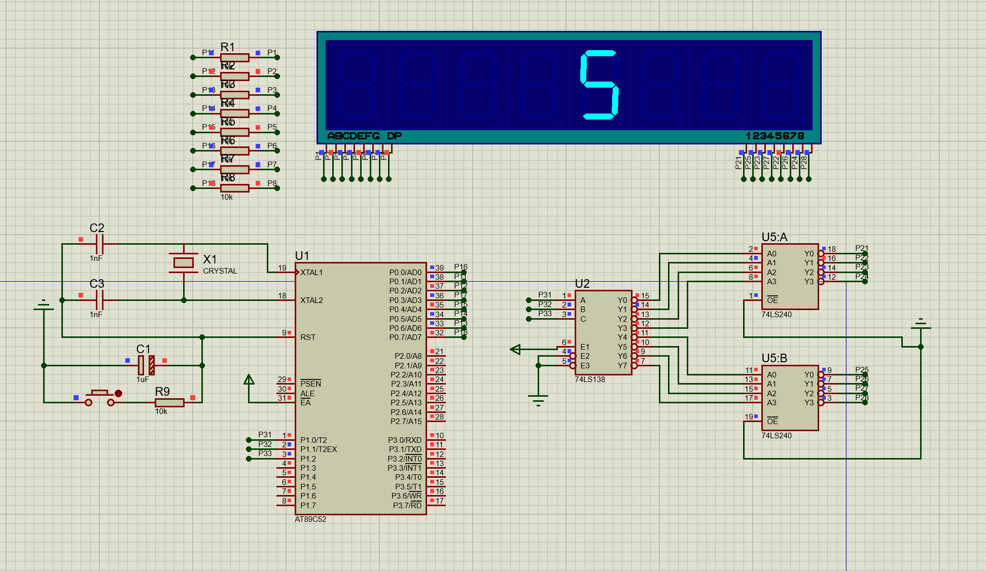

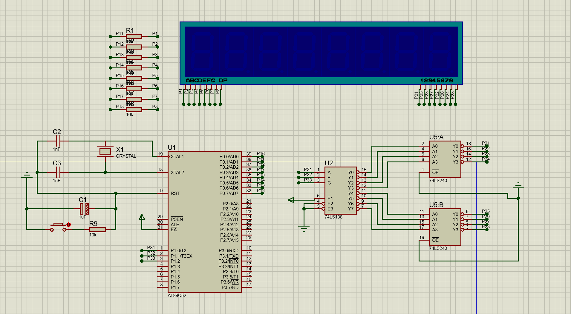

本菜鸡大三,目前在做单片机设计,三个课题,其中一个是实现路口红绿灯,但是我遇到的问题是我的数码管显示不正常,现象是开始仿真后看不见数码管显示的数字,只有按下暂停才会显示代码我也没找到问题,数码管采用共 ...

谢谢各位佬的帮忙了,我最后发现问题不是138译码器,也不是程序的问题,最后查资料发现是74ls240芯片的电压问题,更换成74hc240后就正常了,感谢各位的帮助,至于网络标号我以后会注意的

谢谢佬的帮忙了,我最后发现问题不是138译码器,也不是程序的问题,最后查资料发现是74ls240芯片的电压问题,更换成74hc240后就正常了

程序错的,图也错的,仔细看74LS138的用法

来自DEEPSEEK的:
关键参数:
‌MCU型号‌:89C52
‌晶振频率‌:12MHz
‌机器周期‌:12个时钟周期(12MHz / 12 = 1MHz)
‌延时循环‌:i=2,j=239
计算过程:
‌内层循环‌:while(--j) 执行 239 次
‌外层循环‌:do{...}while(--i) 执行 2 次
‌每次 delay(1) 的总循环次数‌:239 * 2 = 478 次
‌每次循环的机器周期数‌:478 次循环 * 1 机器周期 = 478 机器周期
‌总延时时间‌:478 机器周期 * 1μs/机器周期 = 478μs
结论:
delay(1) 的延时时间为 ‌478μs‌(微秒)
每位0.5ms的延时,明显不够!
扫描显示,至少一屏(8位)不超20ms,才能视觉不闪,每位显示约2.5ms,时间越长,亮度越高,但可能会有闪烁感,时间越短,显示亮度又可能上不去,你自己平衡一下。。

嗯,我知道了,以后会注意的,这要是我没怎么接触过这个proteus软件,只是上课需要,所以就学了学,但是这不是我问的重点啊,我的数码管就是不正常,把延时时间拉长就会变成雷系流水灯的效果,并不是想要的动态显示,在标网络标号的之前我都测试过没问题,每一位都能正常显示,逻辑也没有问题,但是加上循环显示之后就变成上面我所说的情况了

他仿真版本封装有一点影响,切换位显示时候缩短时间

都说写代码的有强迫症,但我在你的代码和图中看不出半点,反而很随意。。
代码中,段驱是P0,偏偏网标是P10~P17,过个电阻又变成P1~P8,
位驱是P1,偏偏网标是P31~P33,过个译码器,又变成P21~P28了。。头疼!
delay(1)是1毫秒吗?那也太小了。

显示每一位,在后面添加适当延时。
我在代码里已经加了,在displays函数中,每次显示都加了delay(1),但是没用,我除非是把这个delay时间拉长,但是这样就会看着一闪一闪的,并不能算是动态显示了
