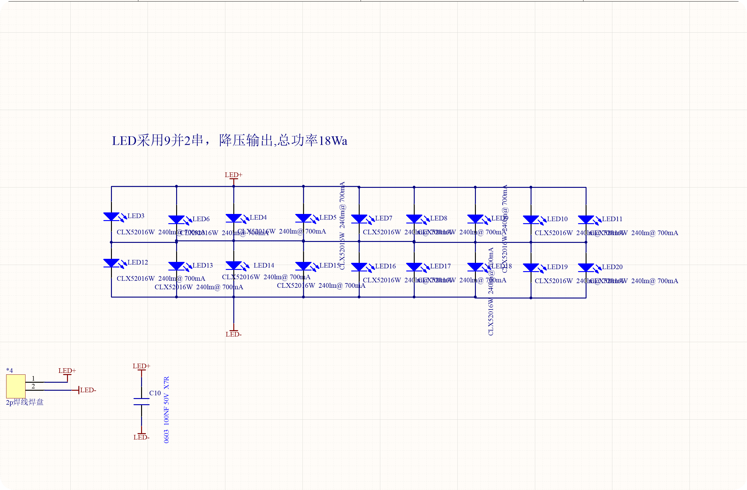

18W的功率,3V的灯珠,18颗,是采用3串6并来做(9V2A)还是采用2串9并(6V3A)来做...

18W的功率,3V的灯珠,18颗,是采用3串6并来做(9V2A)还是采用2串9并(6V3A)来做好些?热量是一样的吧

需要查灯珠的手册,看看什么电流合适。
ID:712493 发表于 2025-12-30 10:45
要看供电,12V的9V好   低于9V的只能6V
ID:460466 发表于 2025-12-30 10:11
并联太多不好,坏一个后续逐渐全坏(其他并联的电流加大)。
ID:673647 发表于 2025-12-30 08:23
尽量不要并联太多,灯珠的一致性不是你想象的那么好!除非你每路都单独恒流或串一个电阻!
