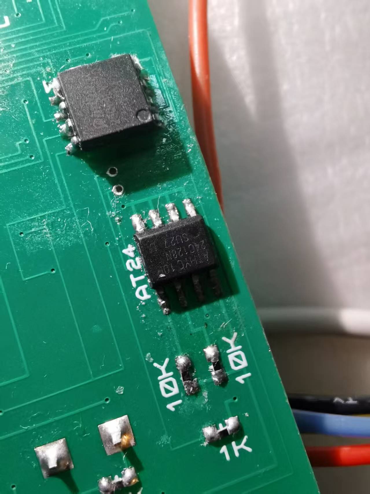

一个诡异的芯片, 上面标注是  AT24C128N 的EEPROM 。 它诡异在哪里呢? i2c scan 2 I2C SCAN port: 2 I2C SCAN : Port=0x2, Find Addr=0x54 I2C SCAN : Port=0x2, Find Addr=0x80 I2C SCAN ...

ID:879809 发表于 2026-1-10 17:37
AT24C128有很多尾缀,B、C、无的引脚定义和内存组织都不一样,你先确认是什么芯片。
ID:1073939 发表于 2026-1-10 10:11
你pcb上,地址应为0xa0。
从来没验证过iic芯片是否会应答其它地址,以后试试。
ID:628113 发表于 2026-1-4 15:42
IIC 扫描的原理:
当IIC 主机发出从机地址0x00 ~ 0xFF  (注意只有偶数有用)
    for(addr=startaddr;addr<0xff;addr+=2)
            delay_ms(10);
            if(!I2C_Start(port))                 return 0;
                        delay_us(2);
            I2C_SendByte(port,addr);
                  delay_us(2);
            if(!I2C_WaitAck(port))   <-检测从机是否存在 ACT 回应 (下拉总线)
从而判断该IIC ADDRESS有无从机使用。
有些特殊IIC器件需要 【唤醒】 , 否则不回应 ; 这种器件就扫不到。
ID:69038 发表于 2026-1-4 11:02
万家灯火51 发表于 2026-1-3 15:20
请教一下扫描技术?
就是把0x00~0x80的地址,依次发给从设备,写入空帧数据,看哪个地址能收到ACK信号,就是这个地址了。

ID:230500 发表于 2026-1-3 10:49
AT24系列还能扫描地址?  不是通过A0 A1 A2 设置固定地址?
