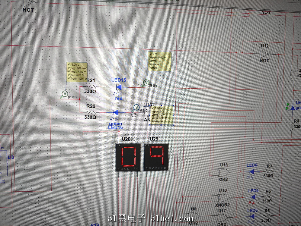

multisim仿真 为什么有电压差也亮不了?

为什么有电压差也亮不了
ID:1166383 发表于 2026-1-6 05:42
用万用表串联测量回路电流,确保其达到LED的额定值。
ID:1166321 发表于 2026-1-5 03:10
LED正负极电压逻辑错误,LED正极电压≤负极电压,无法形成正向导通的电压差,满足不了LED的导通条件(一般需要正向压降
ID:466505 发表于 2026-1-4 18:45
LED负极电压是5V ,正极是5V或0V么亮??
