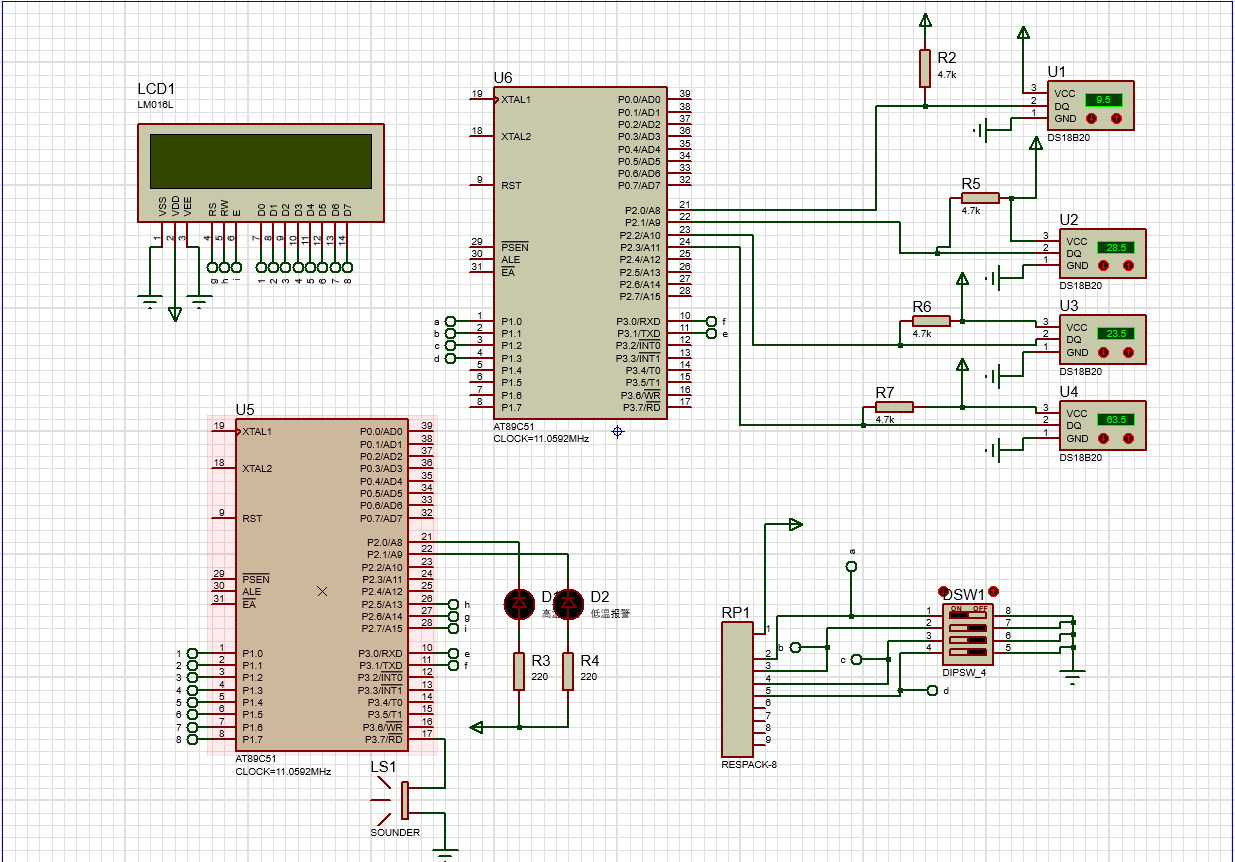

单片机分布式温度测量系统设计,为什么我运行出来就显示127°怎么改都没办法

分布式温度测量系统设计,为什么我运行出来就显示127°怎么改都没办法 U5主机代码 #include <reg52.h> #include <stdio.h> typedef unsigned char u8; typedef unsigned int u16; #def ...

ID:584814 发表于 2026-1-5 12:22
本坛内有相关成功的例子甚至包括仿真;
可先做一个探头的再逐步加多;
建议直接上全部包含仿真的工程文件,这玩意实在没啥保密的。
ID:320306 发表于 2026-1-5 11:23
我之前遇到过相同的代码 ,一个仿真可以,一个仿真不可以。最后通过把4.7K换成10K那个不可以的好了,但是相同的仿真文件,宁一个4.7K确可以。有时候和版本什么也有关系。
ID:384109 发表于 2026-1-5 09:46
用示波器看时序,DS18B20对时序要求比较严

ID:1133081 发表于 2026-1-4 20:15
在没有充分经验的前提下不要试图直接设计复杂的应用。可以先设计单个DS18B20的测温LCD1602显示系统。调试成功后再扩展为多个DS18B20分布式温度测量系统,既可以采用单总线分布式方式也可以采用各自独立的分布方式。在此基础上调通后再拆分为主从机。无非就是将本系统显示缓存中的数据通过串口在另一个系统中显示。只要按上述步骤逐一调通,其实没有什么难度。
