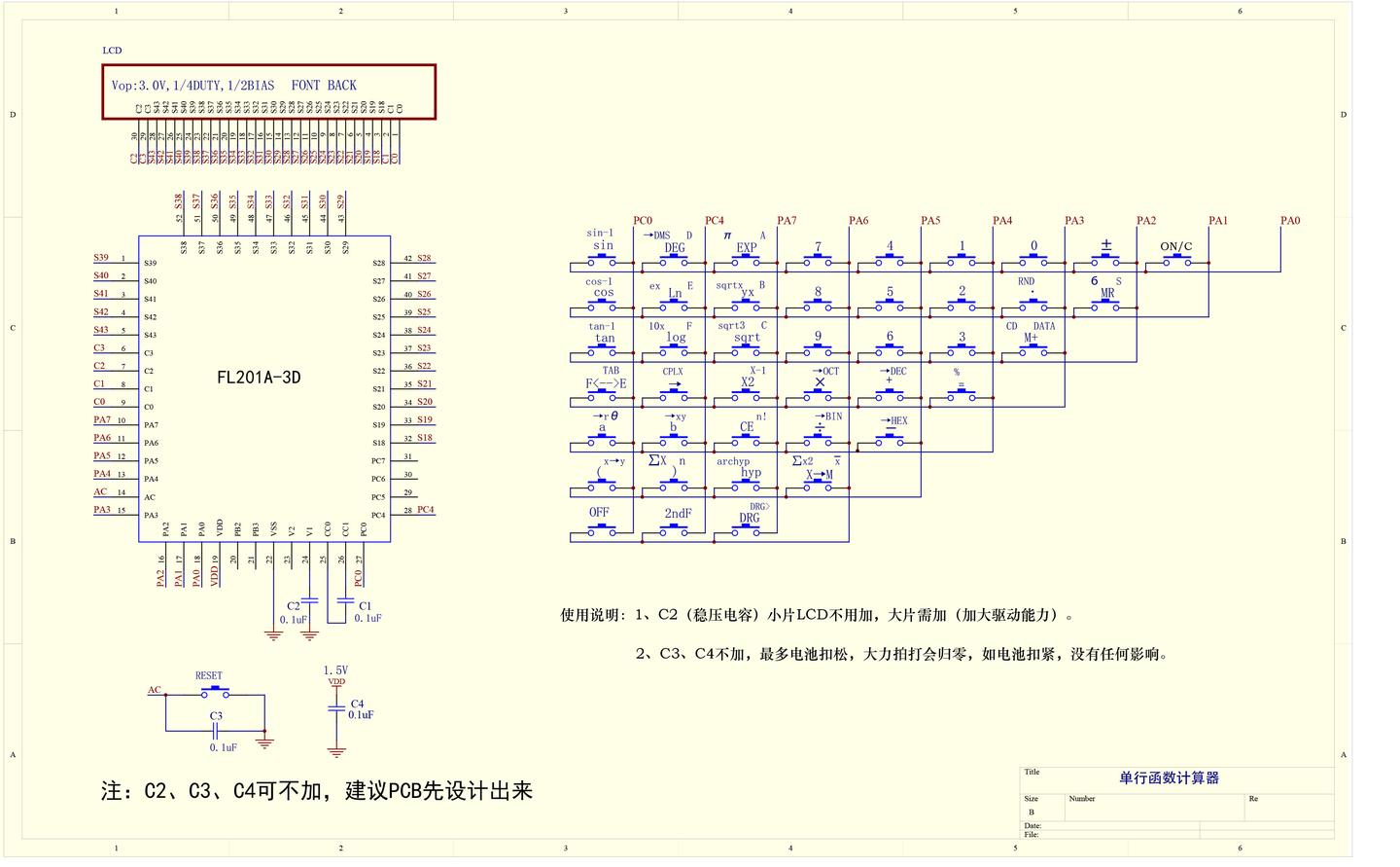

夏普SHARP EL506P计算器 矩阵键盘是什么布置方式?
查看数: 1378 | 评论数: 5 | 收藏 1
发布时间: 2026-1-7 17:34
夏普SHARP EL506P计算器 矩阵键盘是什么布置方式? 10个IO口,5*5=25,为什么图示能设计成42按键
ID:1064915 发表于 2026-1-10 14:25
梯型键盘

ID:69038 发表于 2026-1-7 23:08
这个叫梯型键盘,最多可接(IO数*(IO数-1)/2)个按键。也叫L型键盘。
相对平行矩阵接法,10个IO,最多能接5*5个按键,极端方式可接5*7(加上GND、VDD),
梯型键盘的优级点是IO开销少。如果加上开关二极管,能接更多按键。但软件开销的也相当大。
但缺点也有,就是不能识别复合键(多键同时按下),平行矩阵可以识别复合键(在GND和VDD线的按键除外)。
ID:1133081 发表于 2026-1-7 20:45
按图示行列方式最多可以接45个按键,按1-9到9-1轮询。
