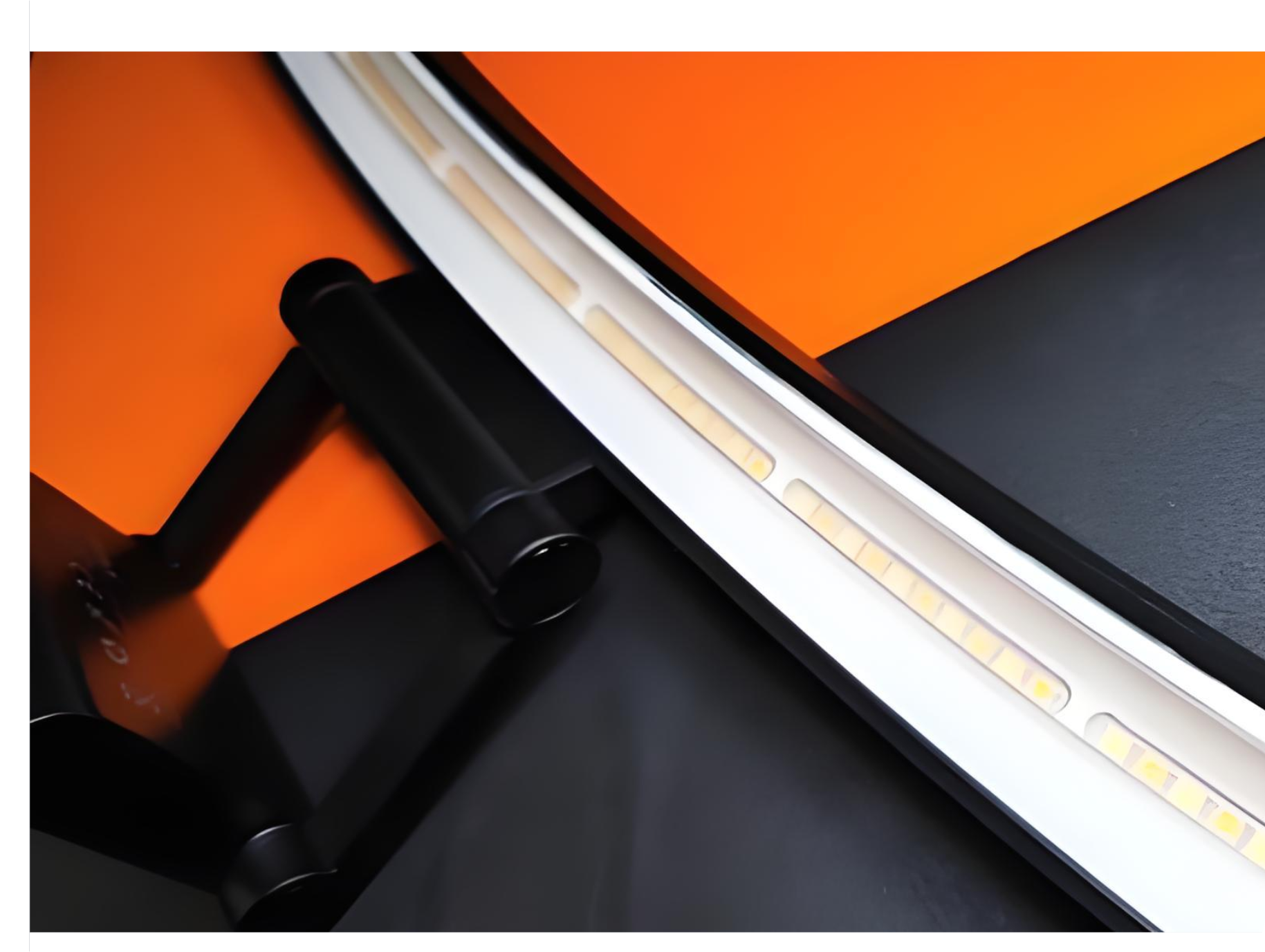

灯板有18颗灯珠,类似图片那样,18W的功率。准备用3V的灯珠,2串9并来做,也就是6V...

灯板有18颗灯珠,类似图片那样,18W的功率。准备用3V的灯珠,2串9并来做,也就是6V3A,现在遇到的问题是外观造型需要弧面,因此铝基板做不了弧度,这种情况怎么处理?FR4肯定不行,因为18W热量很大的。大家有何良策 ...

铝基板做不了弧度 ? 只要类珠那里是平的就可以。

首先得搞清楚是平面造型得弧度,还是曲面弧度,平面是可以做造型的,另外还不如用6V3030灯珠做3串6并

铝基板圆形都能做,怎么不能做弧形

每路电流就有0.33A了,先确定灯珠额定电流多大?最起码是1W的灯珠

用FR-4和铝板结合散热
