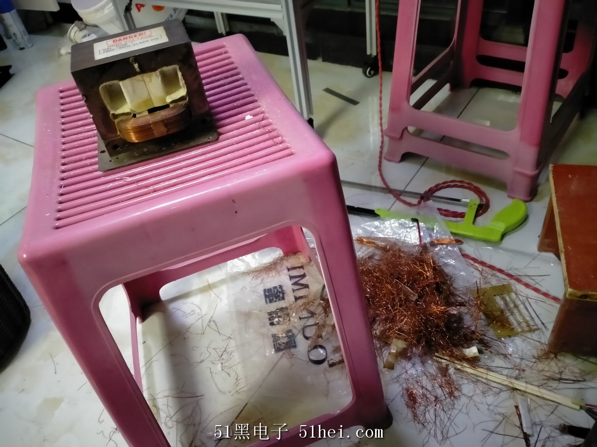

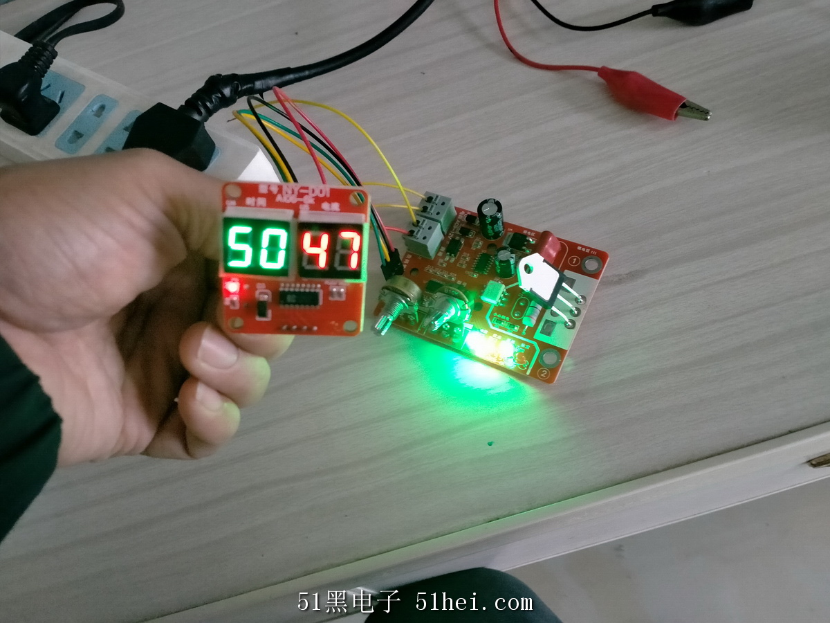

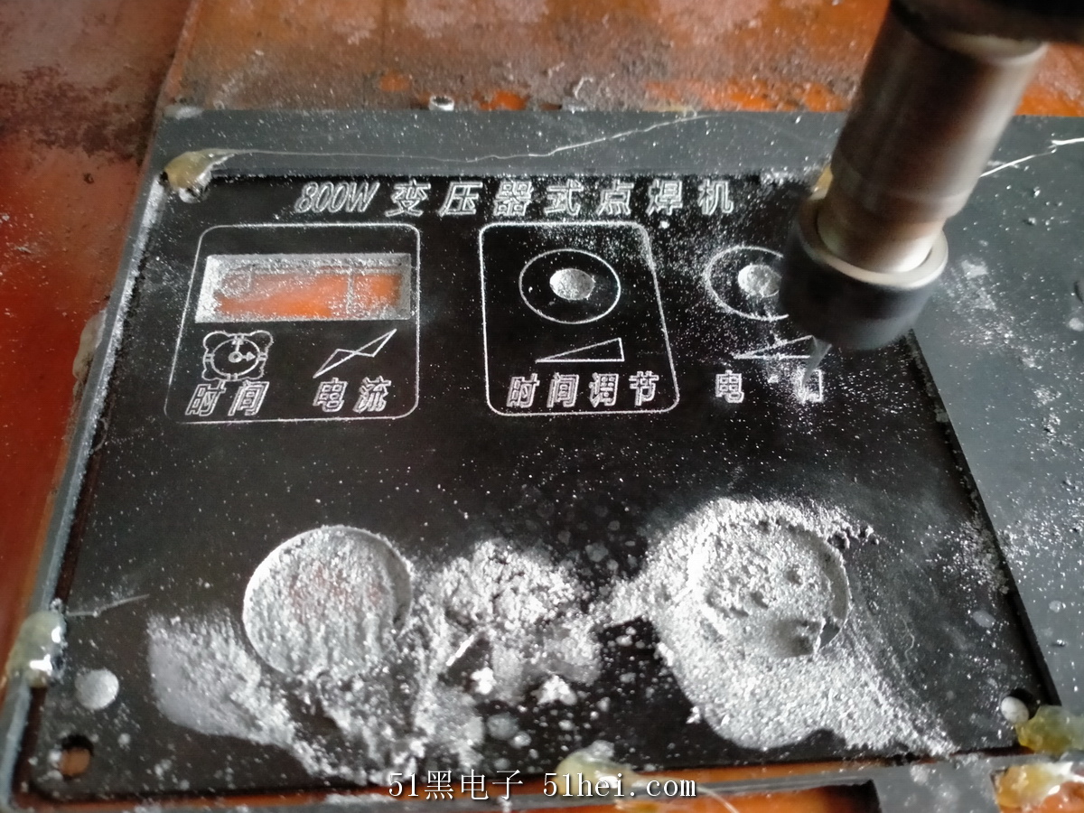

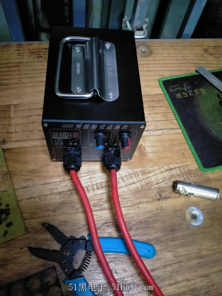

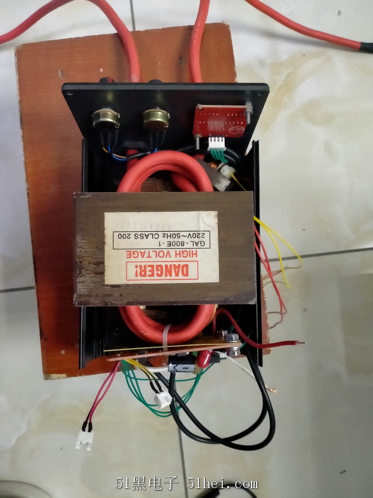

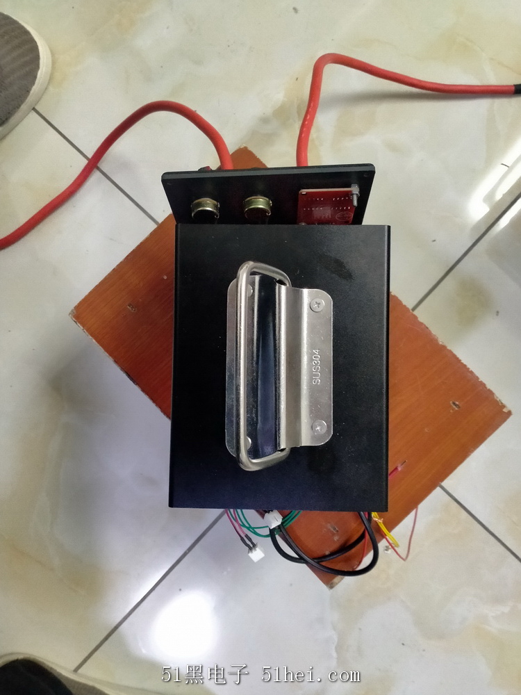

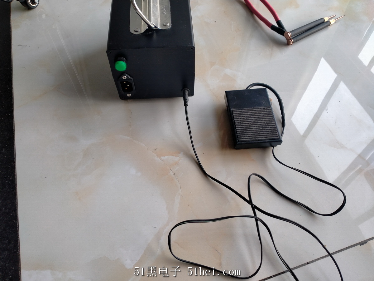

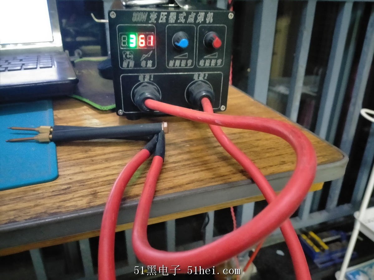

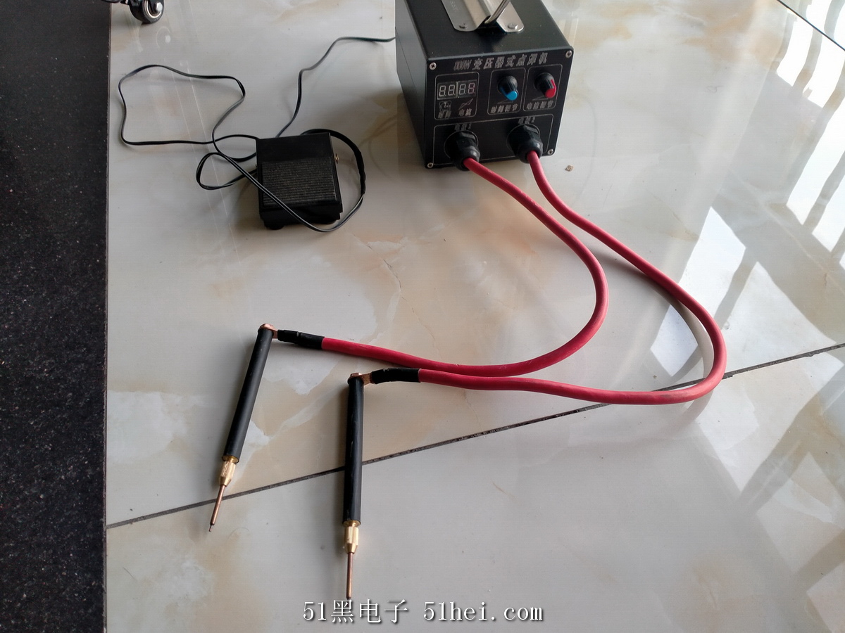

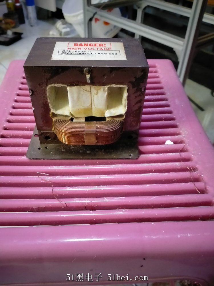

偶然得到一个废弃微波炉,本着废物利用的想法决定做一台点焊机,有时候焊焊锂电池做个电池组什么的。对于我这样的爱折腾的人,多一件工具多一样帮手。本制作没什么技术含量大家就看一乐就好了。 最后来 ...

ID:460466 发表于 2026-8-18 12:48
次级线径有了,几圈没说明?看着像4圈?空载输出电压几V?焊接时电压跌落多少?导线还可以再短一些?不要控制器直接焊行不行?初级开关用什么控制?我那微波炉初级烧了还是铜线的!
