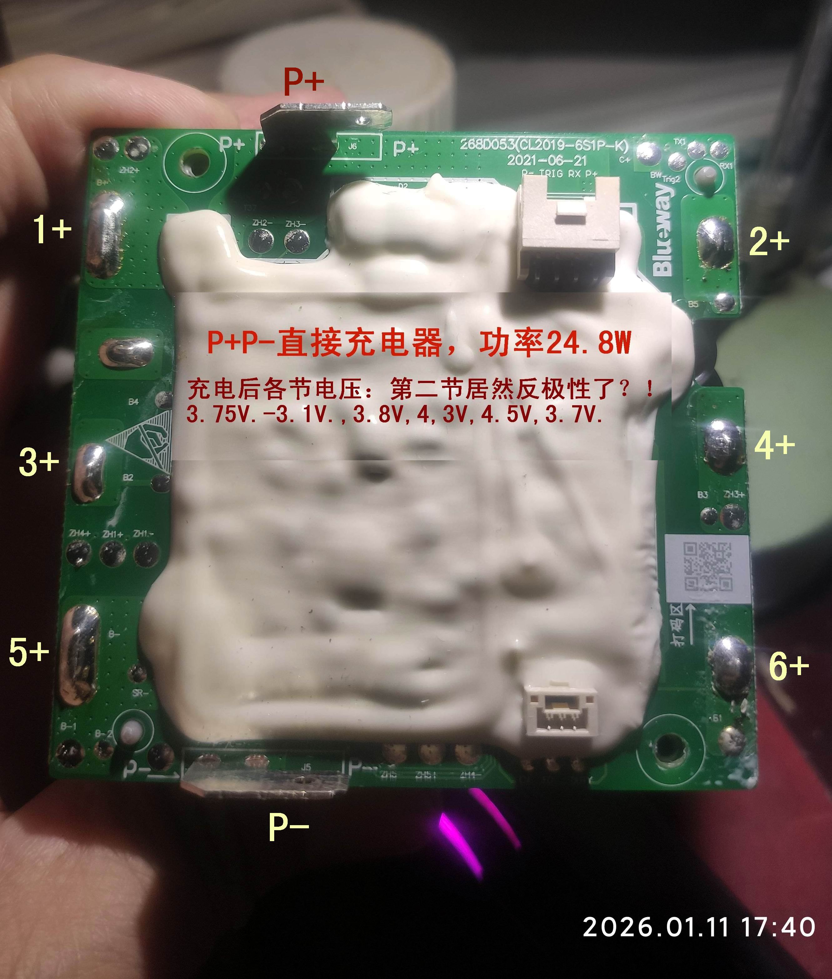

本帖最后由 海阔天空8 于 2026-1-21 17:48 编辑 dierji6串21700锂电池组,带保护板。专用充电器充电,居然有一节极性反了!保护板坏了吗?拆开后第二节居然完全断路!电压0V。 拆开后

ID:1079566 发表于 2026-1-16 13:12
锂电池, 如果坏了, 会量出反向电压或0电压的, 很正常. 这节电池已经费了.一般是过放电
