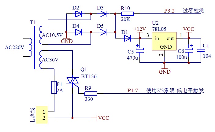

端口已经配置为准双向口,初始化为高电平,运行时低电平驱动负载,高电平不动作。但是通电瞬间偶尔发现负载会动一下,不爽!一直不能解决这个问题,求助。

晶闸管触发电路,通电瞬间偶尔出现误触发现象。局部电路图及初始化代码如下。
触发电路元件多,加电瞬间难以预测因素会增多,如果不差钱也可以用MOC3061等自带过零光耦触发晶闸管,
ID:1133081 发表于 2026-1-15 10:53

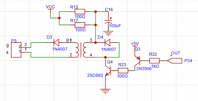

软件部分先初始化端口电平,后设置端口模式。驱动晶闸管电路应当简化,图示是一款低压恒温控制器的局部电路。略加修改同样适用于直接控制220V市电。不过要注意低压部分会成非隔离。
