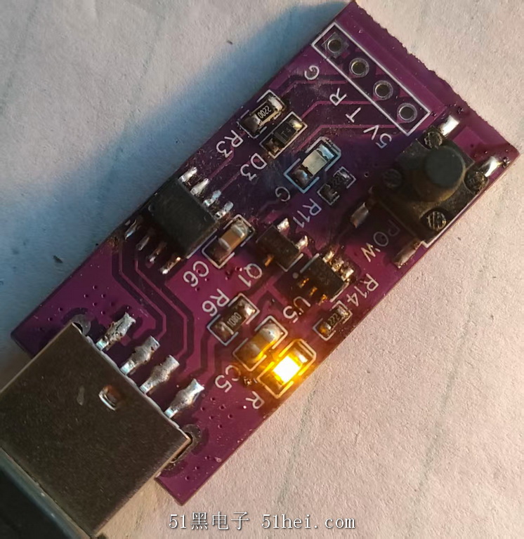

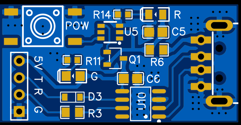

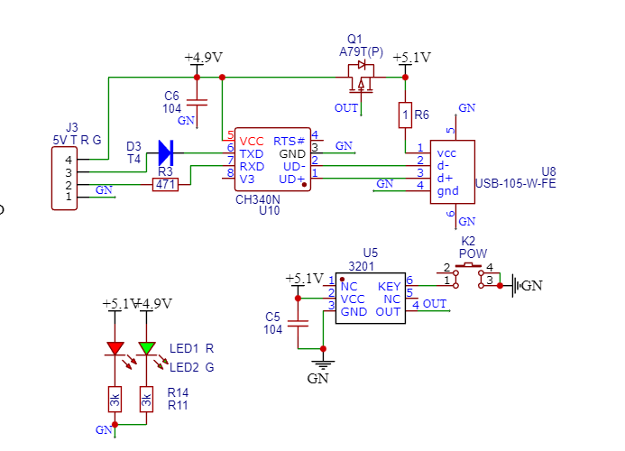

闲来无事,想想自己烧写单片机的串口,感觉不够简约,设计一个手动吧, 原理图很简单,就是加了个手动自锁开关

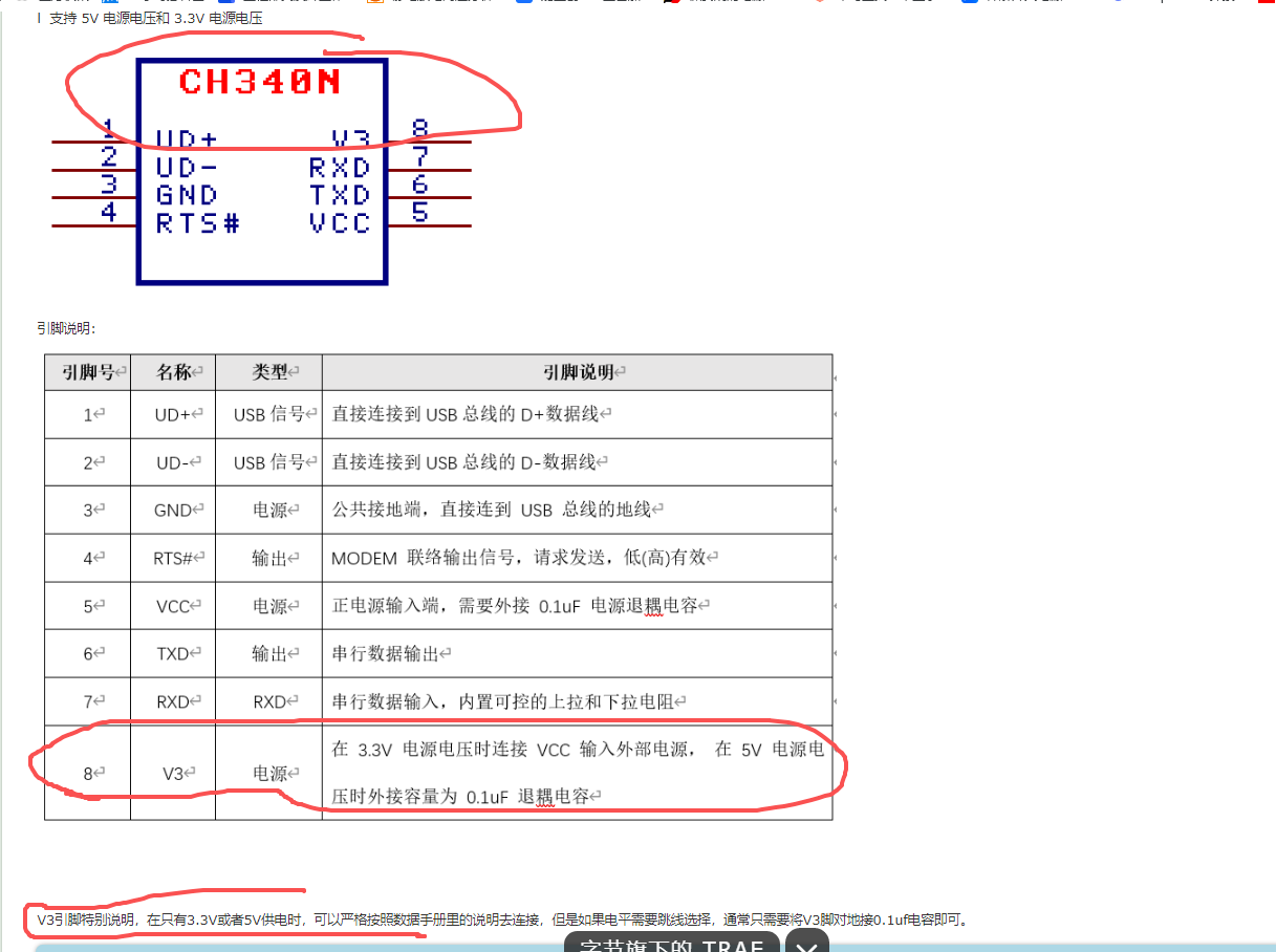

问题找到了,V8引脚必须接滤波电容,疏忽大意,现在已经正常工作了,,成了无用帖,如何删除呢

另外哥们,你这个电路是3V3供电电路,如果要5V供电的话,8号引脚(v3)要加0.1uf电容对地。下次画电路板前先看看规格书
ID:592807 发表于 2026-1-16 09:51
哥们TX是发送脚,你给他加个二极管对内什么意思
另外CH340N如果是5V供电需要8号脚对地0.1uf去耦
