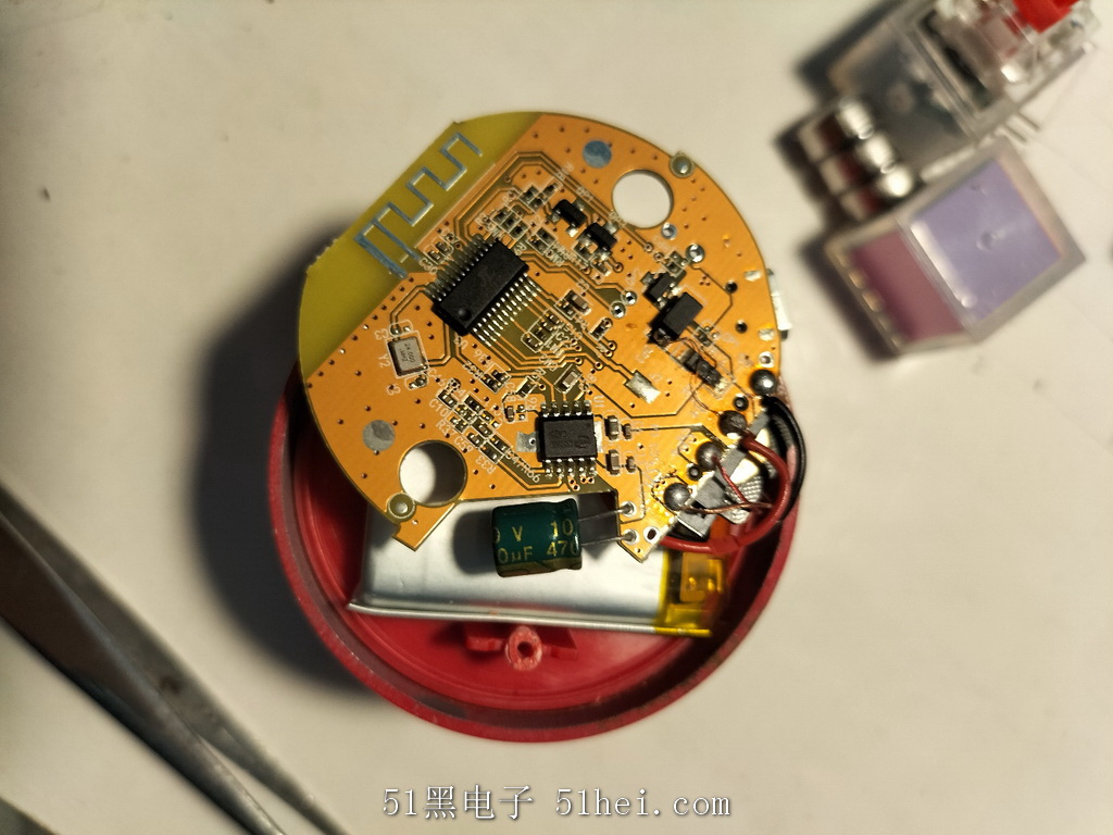

蓝牙音箱一个 未修好 拆散了ac20bp+cs5250e
查看数: 1796 | 评论数: 5 | 收藏 0
发布时间: 2026-1-18 23:24

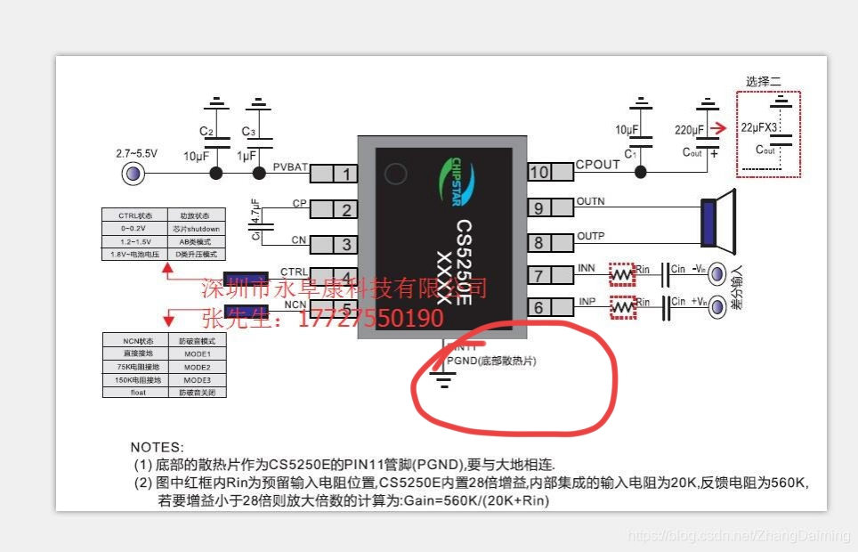

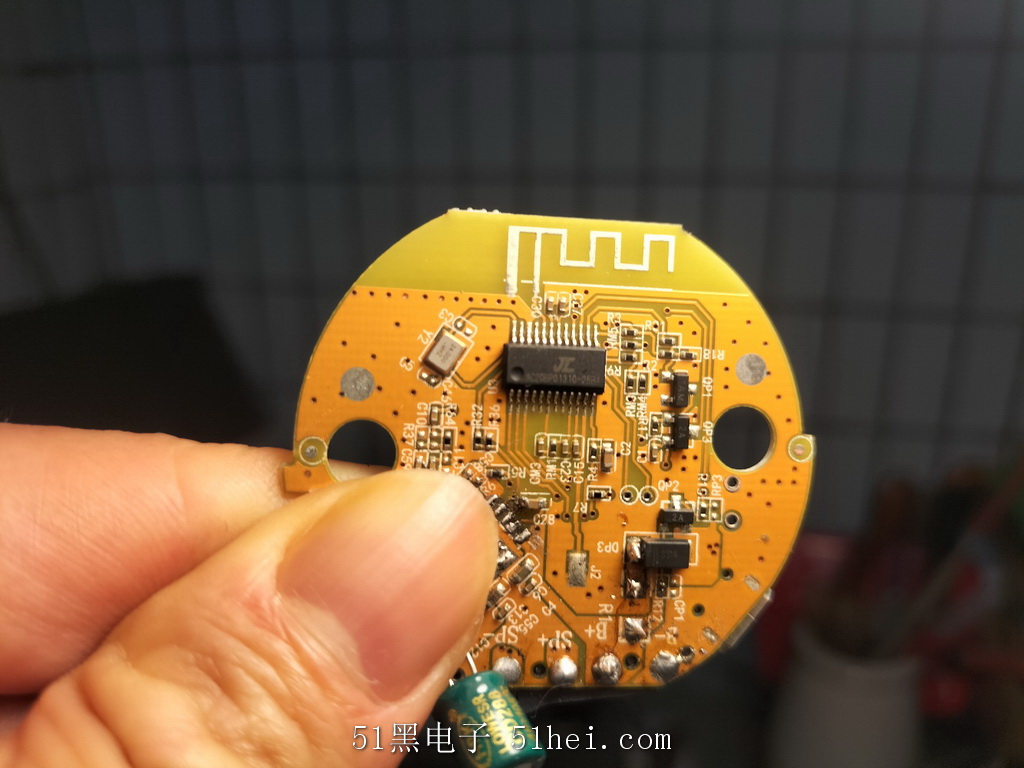

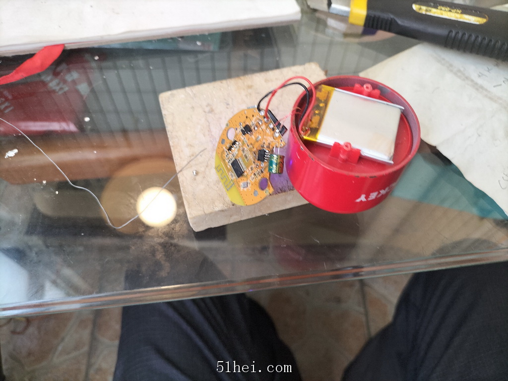

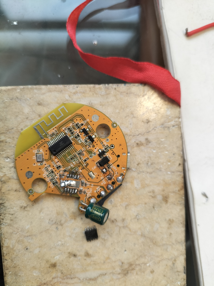

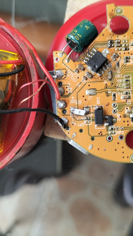

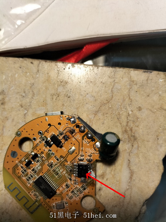

先嘀咕。收到一个蓝牙mp3拆开发现保险电阻烧了。连上电池,指示灯正常闪烁。能正常连接蓝牙。说明蓝牙没坏 ;但是没有声音。那就是功放那边问题。 蓝牙芯片ac20bp 功放芯片cs5250 测的功放芯片5脚和正极短路 ...

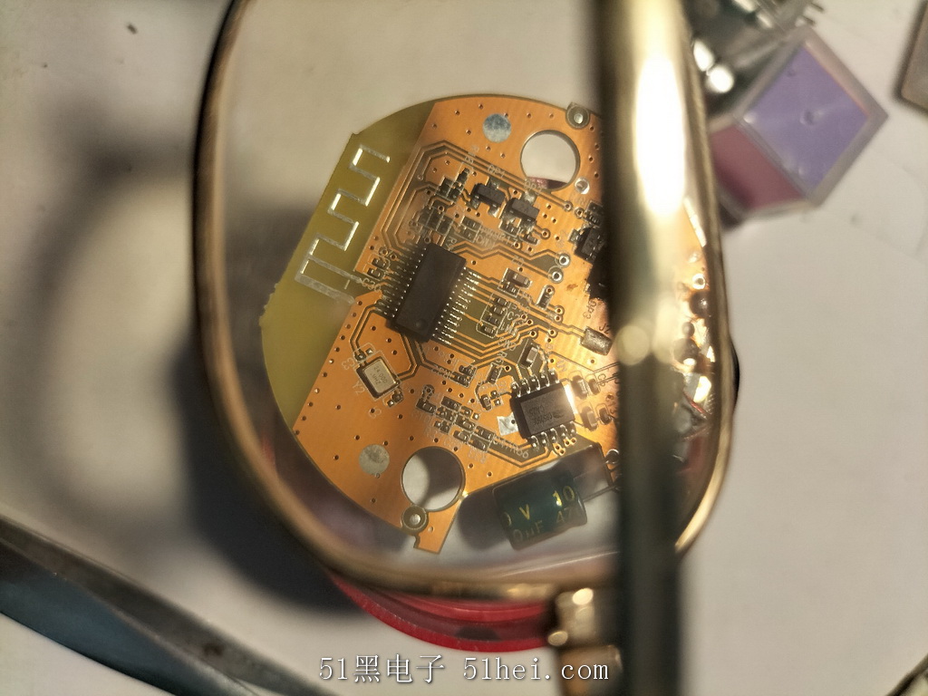

ID:1064915 发表于 2026-1-19 08:09
用老花镜不
