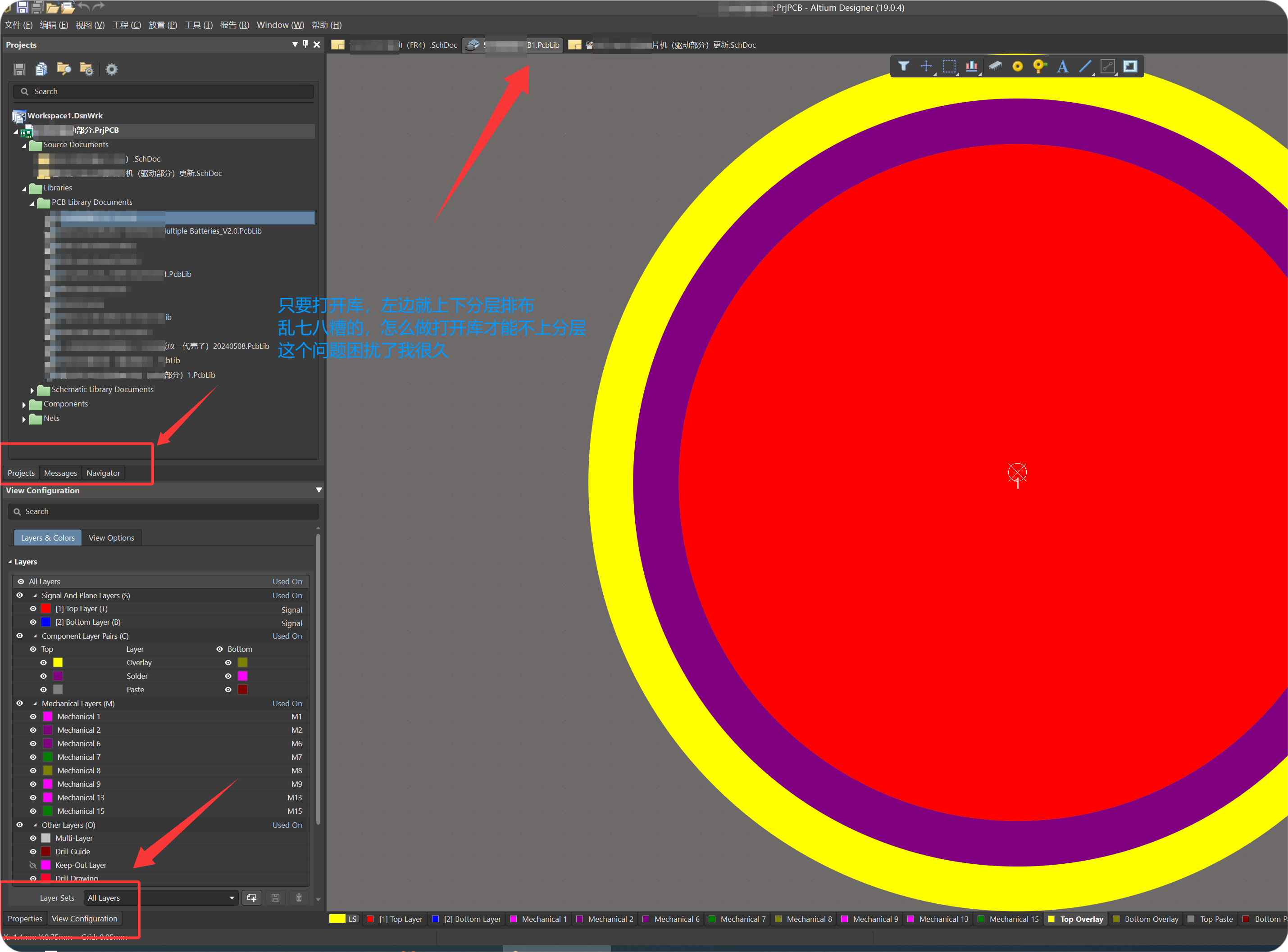

AD19打开库左边上下分层显示,怎么解决?不要上下分层,很丑,不方便找属性内容

拖出来重新放置啊
ID:1073939 发表于 2026-1-31 09:36
把view configuration标签卡拖出来,关闭。
以后想要这标签卡,可以按L键弹出。
ID:712097 发表于 2026-1-30 11:53
试下点住标签卡不放,拖动到想要的位置。
ID:143767 发表于 2026-1-21 10:13
没办法解决,这种设定是固定的,改不了
