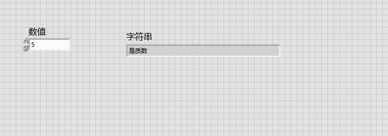

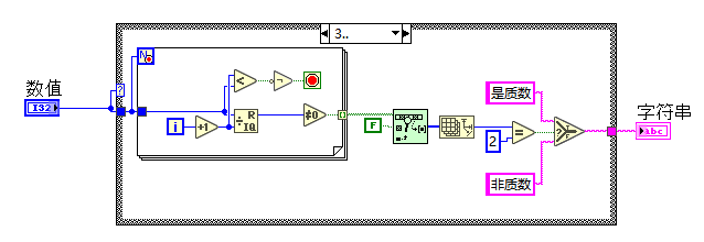

关于Labview如何求质数,写的一个方法
查看数: 749 | 评论数: 0 | 收藏 0
发布时间: 2026-1-22 09:59
使用方法是判断一个数是否能被比它小的数整除。 大家可以看看通过另一种方法,这个写起来应更简单,大家可以试试当一个数不是质数时,必定存在两个约数,一个大于等于sqrt(n),另一个小于sqrt(n)。利用这种特性,可 ...
