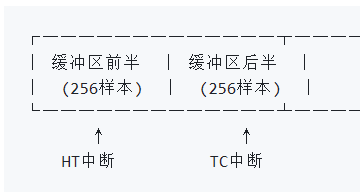

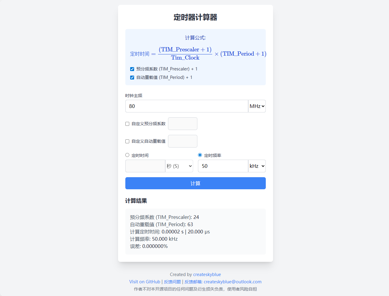

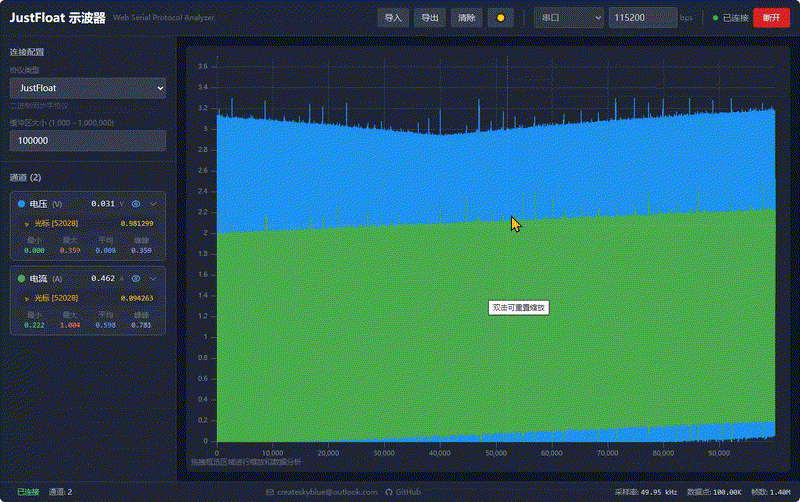

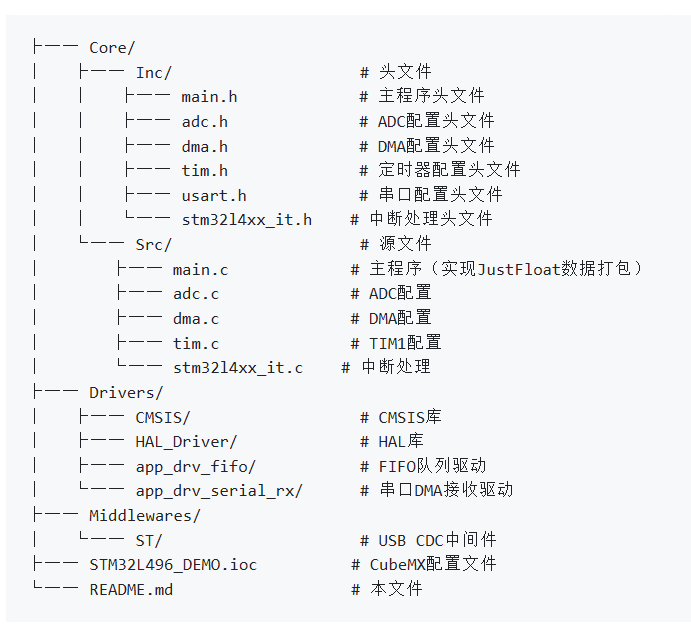

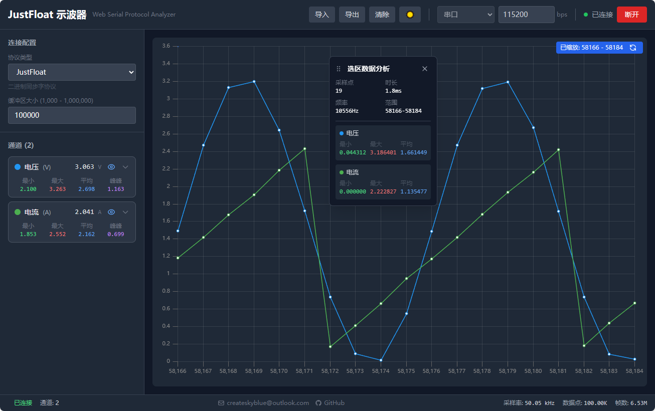

基于正点原子潘多拉STM32L496开发板的ADC DMA采集与USB CDC数据传输示例项目。 项目简介 本项目实现了ADC单通道连续采集,通过DMA双缓冲模式进行数据传输,并使用JustFloat协议通过USB CDC(虚拟串口)将采集的波 ...
