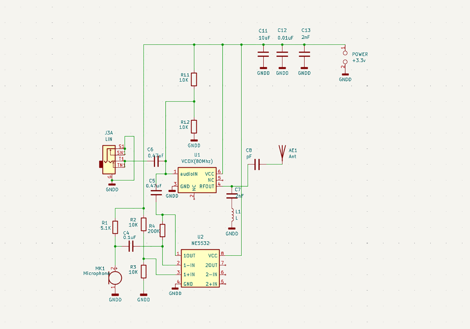

闲着无聊,某一个宝买了一颗压控晶振(频率牵引>750ppm可得到理想频偏),简单制作了一款FM发射,经测试频率稳定度和频偏都比较满意,音质也杠杠的,美中不足只是没有立体声。

ID:72649 发表于 2026-1-26 12:11
L1/电感多少?发射频率多少?
