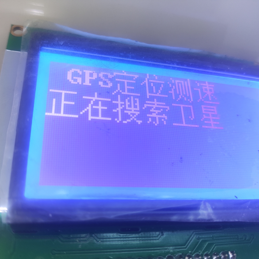

STC8F单片机的GPS时钟调试求助
查看数: 1430 | 评论数: 4 | 收藏 0
发布时间: 2026-1-25 15:20
STC8F_12864时钟万年历GPS定位测速对时指针模拟时钟 http://www.51hei.com/bbs/dpj-101424-1.html 用STC最新单片机STC8F2K64S4,DS3231高精度时钟芯片,显示屏幕为带字库的12864。GPS模块连3.0和3.1脚调了各波特率都 ...
ID:229502 发表于 2026-1-31 13:16
先把gps模块通过串口连电脑,看串口输出报文的关键字是不是你抄录的原代码里关键字一样,否则,程序无法识别你的gps输出的报文
ID:1034262 发表于 2026-1-26 19:17
推荐使用北斗模块,精度更高。
串口接收报文,选择带时间的报文,取出时间即可。
ID:932645 发表于 2026-1-26 19:07
ID:72649 发表于 2026-1-26 12:08
把图和程序贴出来
