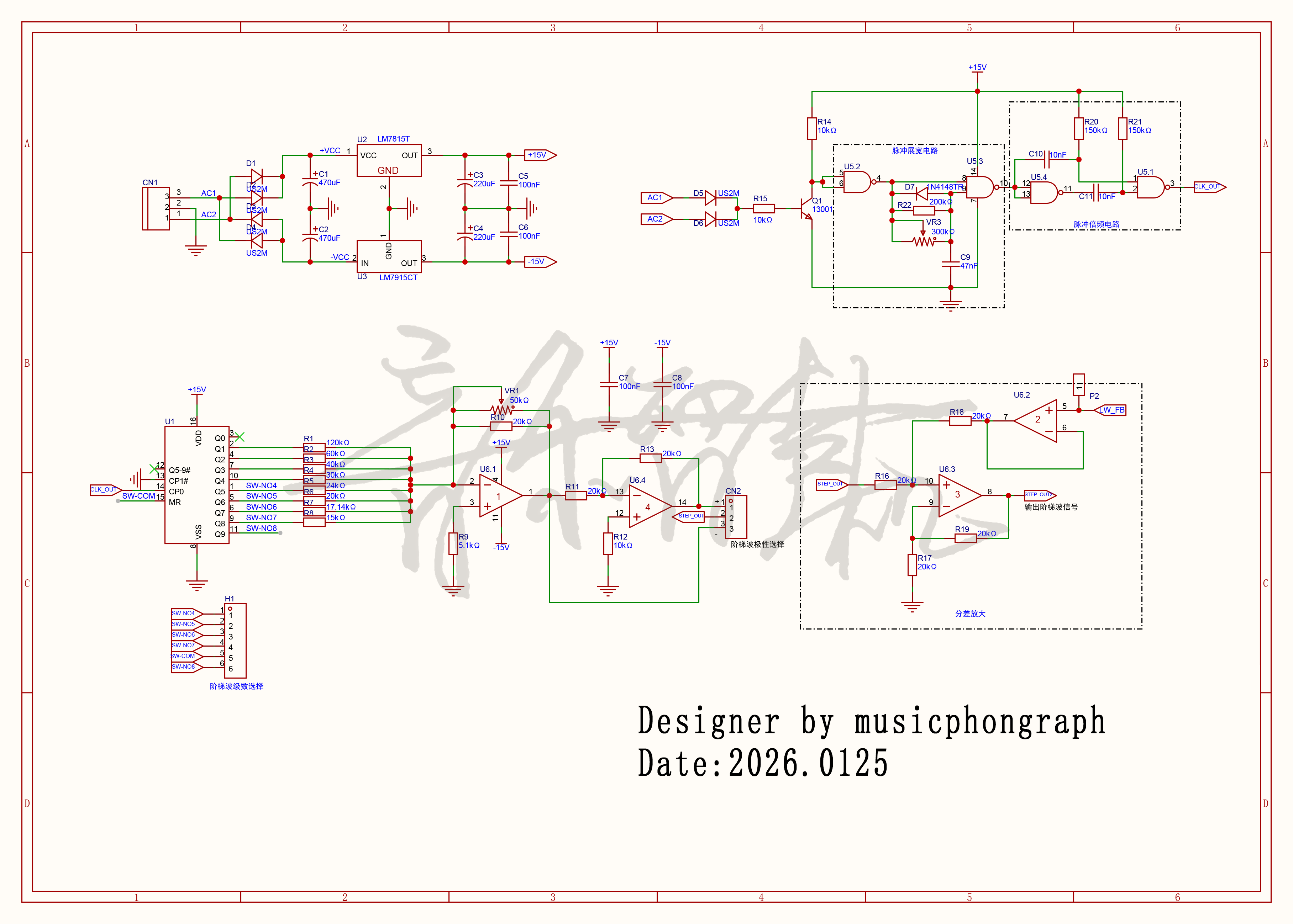

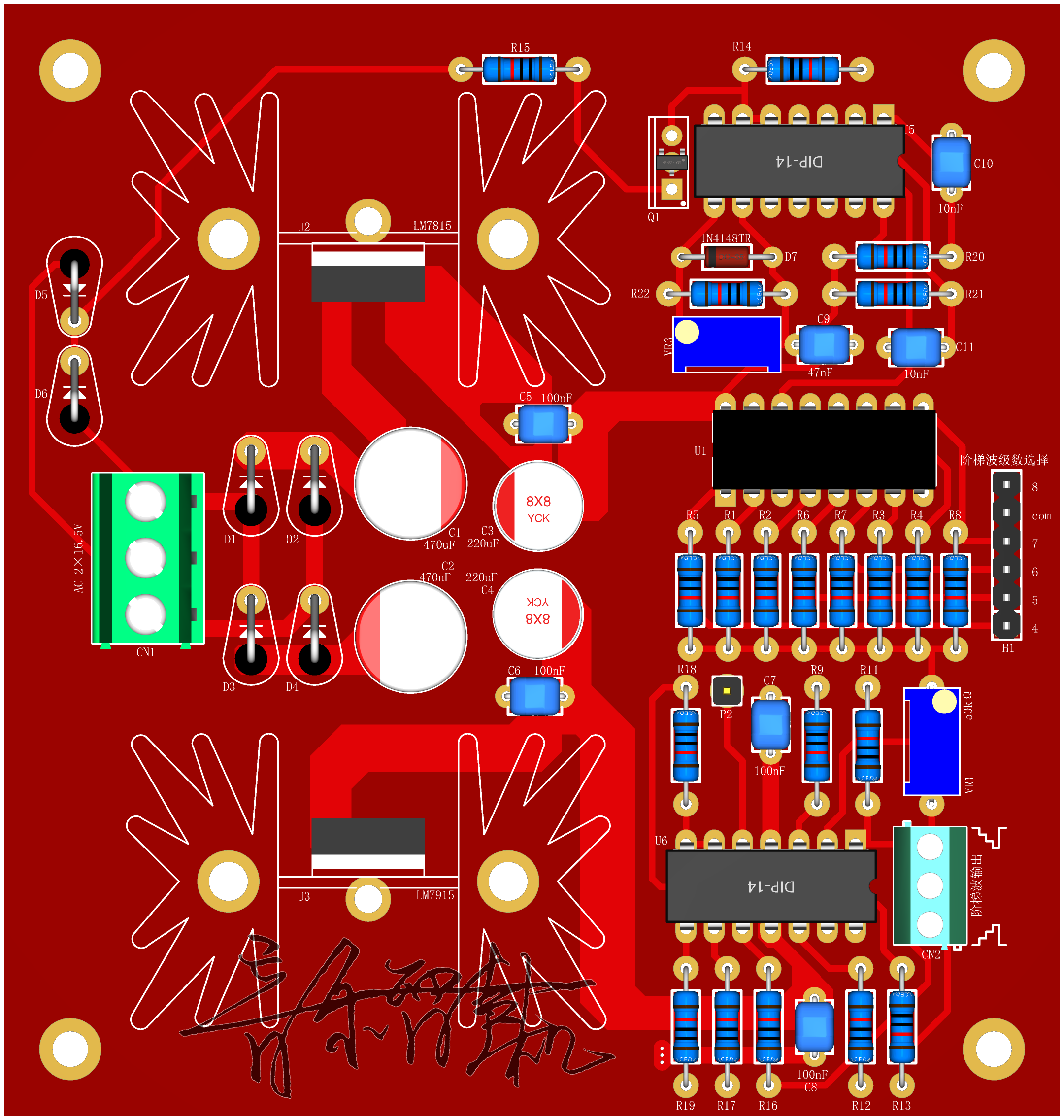

    拥有一台能测量电子元器件特性曲线的设备,是每位电子爱好者尤其是音响发烧友的梦想。多年来执念自制晶体管图示仪,却因琐事缠身迟迟未能开工,如今已研读国内外技术帖,彻底吃透工作原理与制作方法, ...

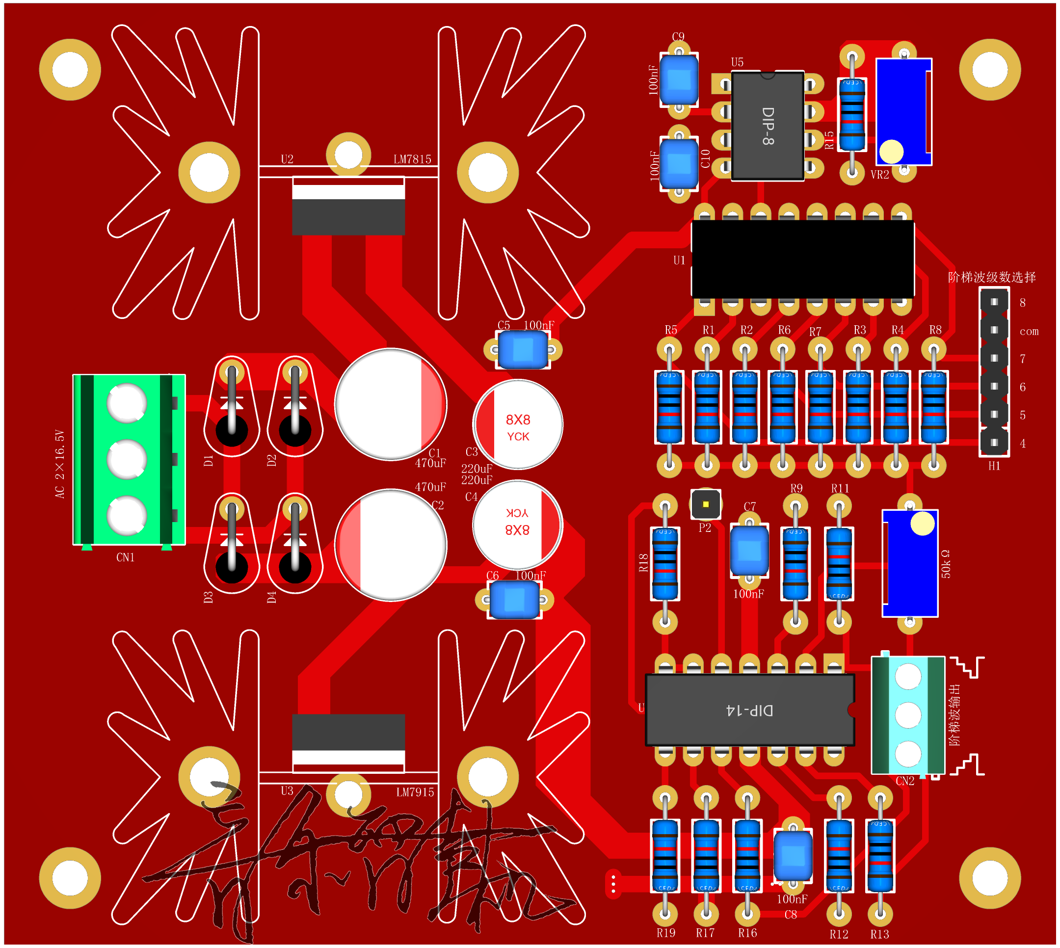

ID:662060 发表于 2026-2-13 00:45
这是PCB出版文件,需要的探头可自行下载使用。
脉冲波锯齿波发生电路Gerber_PCB4_2026-02-13.zip

高压电源部分打算使用 LLC 拓扑开关电源,电压为±280V。功放部分参考典型运放结构,增加功率级。

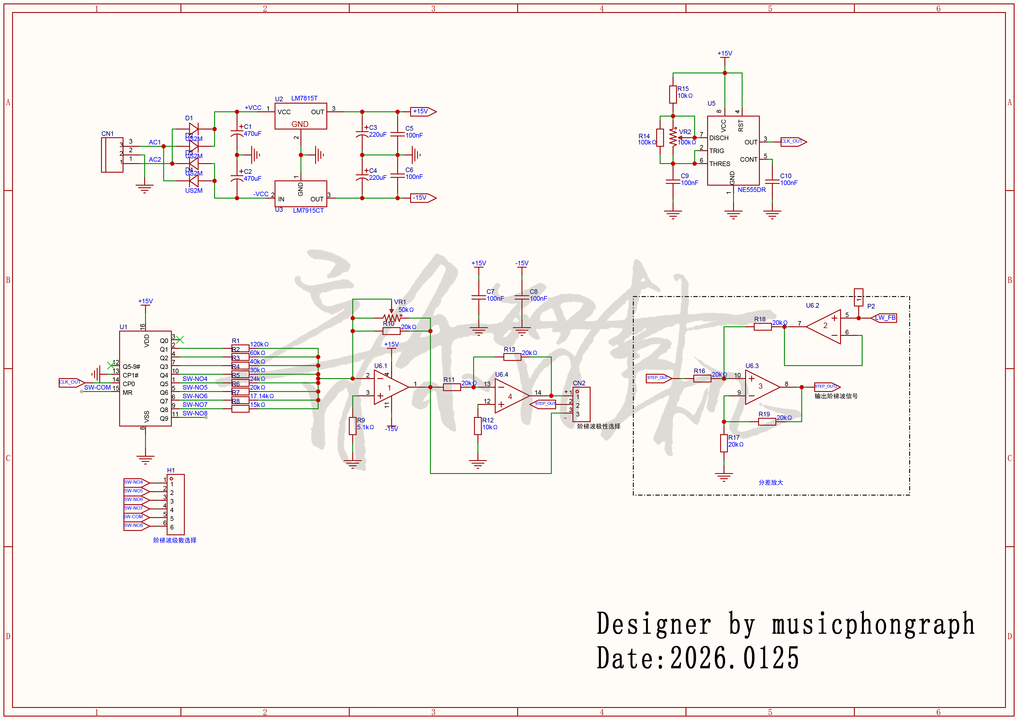

ID:662060 发表于 2026-1-31 23:29
TP802 发表于 2026-1-30 08:40
采用单片机+ADC+ADC+恒流源+上位机的方案可能更合适,似乎以前在矿坛或者是别的地方看到过有人发表过这样的 ...
前面已交代不用单片机的原因,这里就不展开讨论了。
现代台式示波器普遍具备上位机监看、截图及录频功能,能满足测试过程中的观测与数据留存需求。
的确,数字功放是当下发展趋势,但线性(恒流)区仍有广泛应用场景,比如被动式电子负载,就十分依赖这一工作区域的稳定特性。

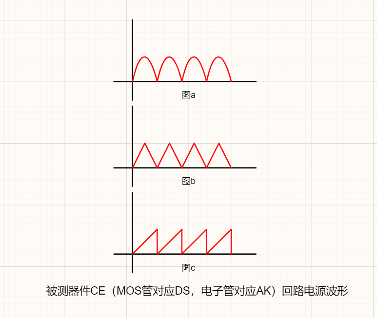

ID:662060 发表于 2026-1-26 23:38
keemee 发表于 2026-1-26 08:51
晶体管图示仪对于业余爱好者来说,比较难以突破的地方是中高电压测量时,如何限流保证管子和设备安全
中高压可以使用工频变压器变换为各种电压,通过全桥(或全波)整流获得100Hz馒头波,依然可以满足Uce、Ic扫描使用。
可参考元器件datasheet,找到最大耗散功率,确定好最大Uce(IC≈0A),Ic(Uce≈0V),Uce×I

keemee 发表于 2026-1-26 08:41
如果MCU生成阶梯波做不成,一个廉价的数字信号发生器加上后级问题不大吧,因为用的起示波器,其他应该不难
单片机生成阶梯波完全可行,不仅能简化电路,程序实现也并不复杂。但考虑到不少朋友缺乏单片机开发与调试能力,最终还是选用了纯硬件方案,兼顾实用性和易上手性。
另外,虽然信号发生器能实现相关功能,但并非人人都有,且需要额外搭配使用,操作上不够便捷,集成到整机里会更省心高效。
