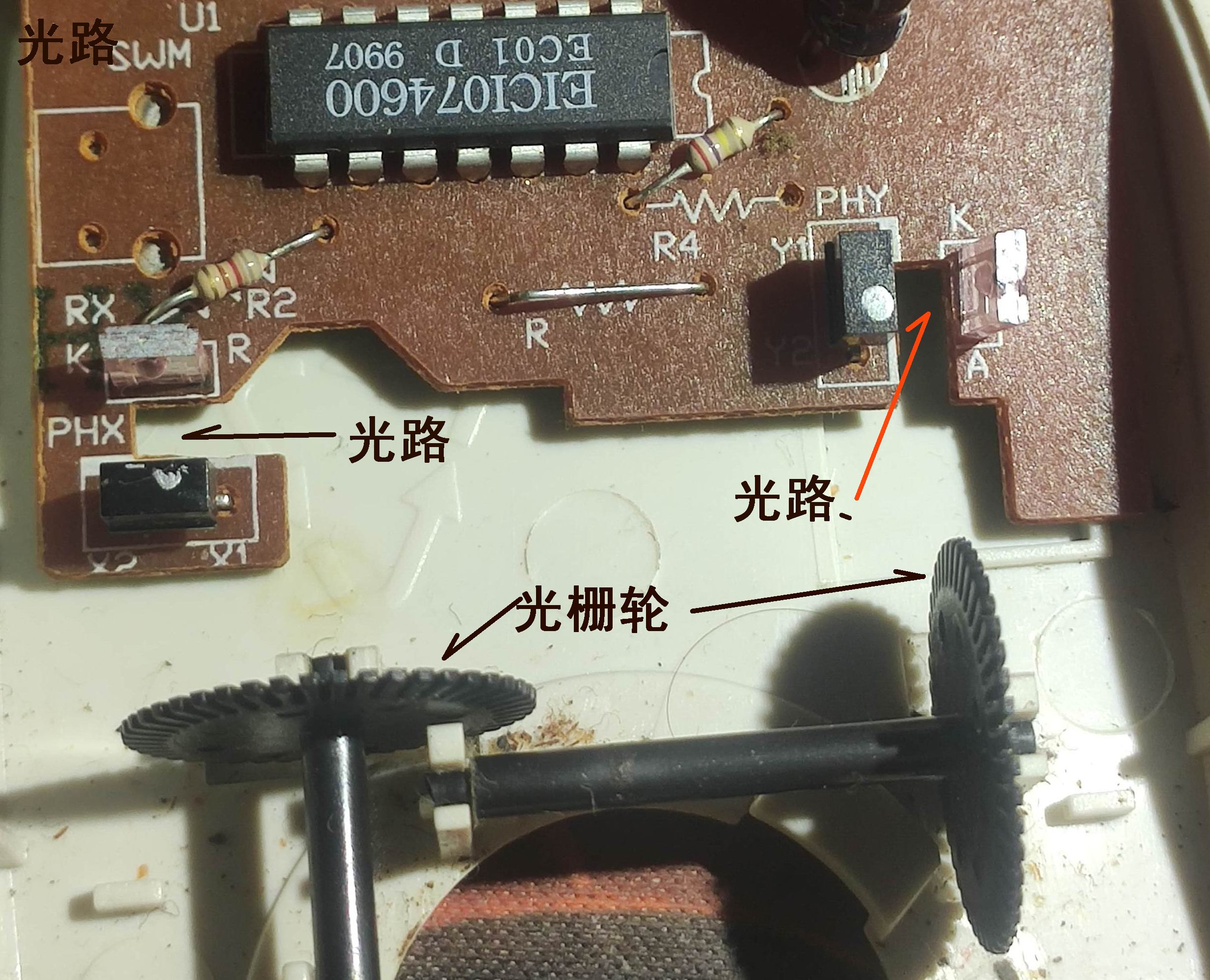

本帖最后由 海阔天空8 于 2026-1-27 08:40 编辑 光栅轮在光路中切断光信号的次数和速度就产生的一系列脉冲信号,鼠标底部摩擦球和光栅轮轴的摩擦完成光栅轮的转动。有的鼠标里面有3个微动开关,这个没有?

楼主说的这个东东是古董级的,那个球也没出片。
同样的,现代3个微动开关在这类古董里只有2个。
这类古董没有现代的中间那个滚轮和轮边的微动。
所以别搞玄学,图上全了也就没啥可装鬼弄神了。

透明的是发射管,黑色的是接收管,但黑色的接收管有两个,三个脚,发射管是一种发射的,当光线穿过轮子
空隙处正好全部投射在接收管,两个接收管导通,两个脚都是0和0,鼠标慢慢转动,当轮子开始阻挡其中一个接收管,这个接收管截至,两个脚编程1和0,如果反方向转,就是0和1,单片机就知道这轮子往那边转了,楼主始终沉迷于所谓的手动编程,这些真正的程序结构,思维的巧妙是领略不到的,对万物规律思考再组合的过程才是真正的编程,而不是把自己都不懂的数据写到单片机里

对!鼠标底部有个摩擦球挺重的外包摩擦系数大的材料和光栅轮轴摩擦使光栅轮转动。通过光电转换系统输出脉冲,,,,,,,

那个3脚元件是光电接收管吧?
三脚是机械瞬动开关,光电接收管是”光路“上那个黑色零件,发射是它对面那个透明零件,有一个弧球形凸起聚焦,红外光。

一楼说的是以前的鼠标,现在很少见了。时代进步技术发展 芯片制造成本低于机械结构件,而技术指标却大幅提高。

那个3脚元件是光电接收管吧?
