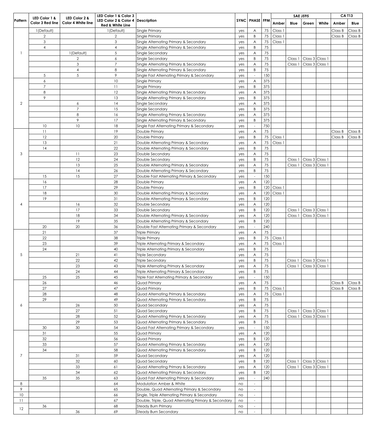

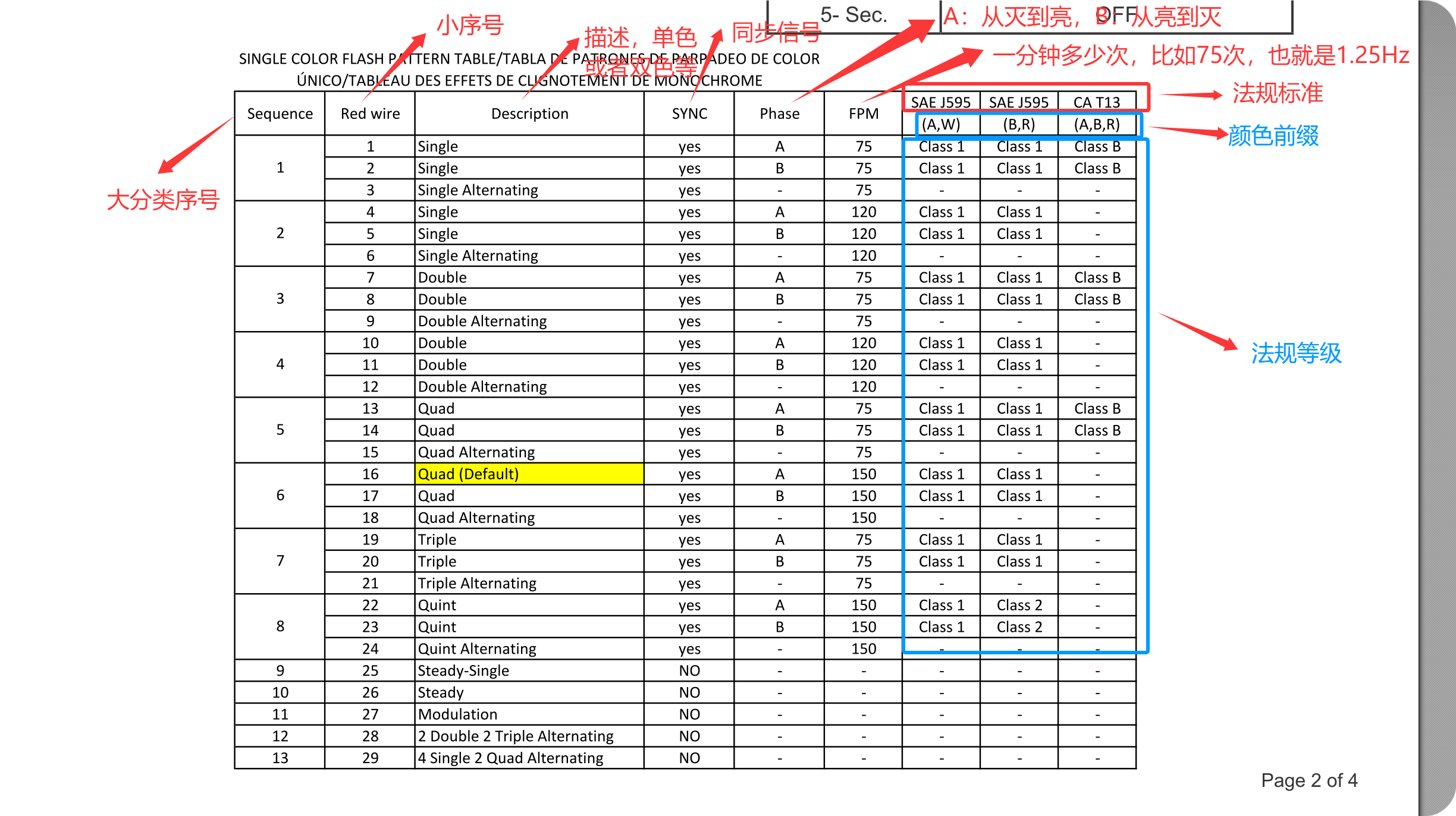

LED驱动亮灯模式,谁能看懂的?我没看懂这两张模式表,LED颜色不一样,频率不一样...

LED驱动亮灯模式,谁能看懂的?我没看懂这两张模式表,LED颜色不一样,频率不一样,组合不一样针对不同的标准
