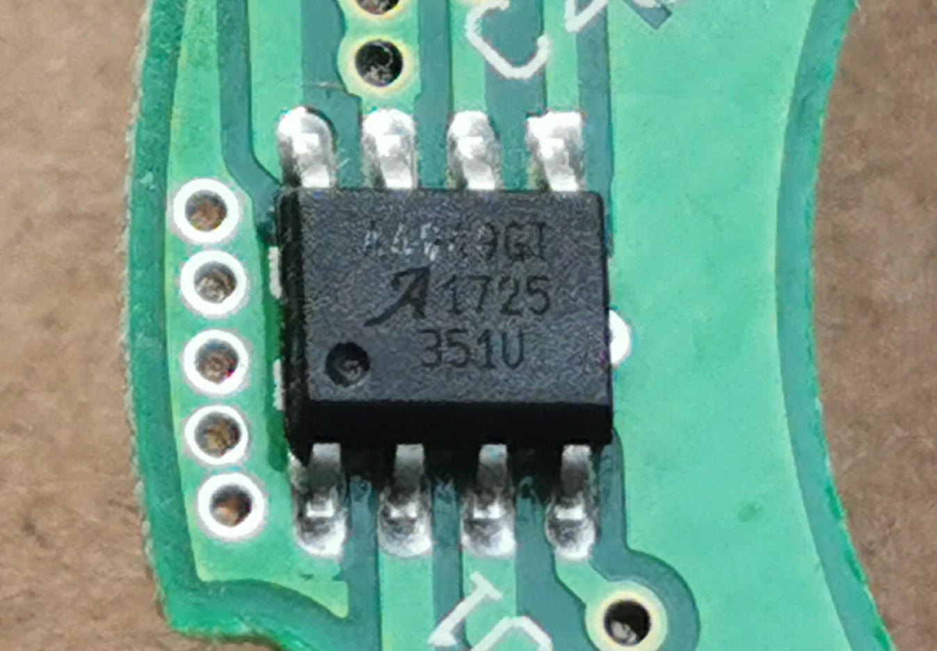

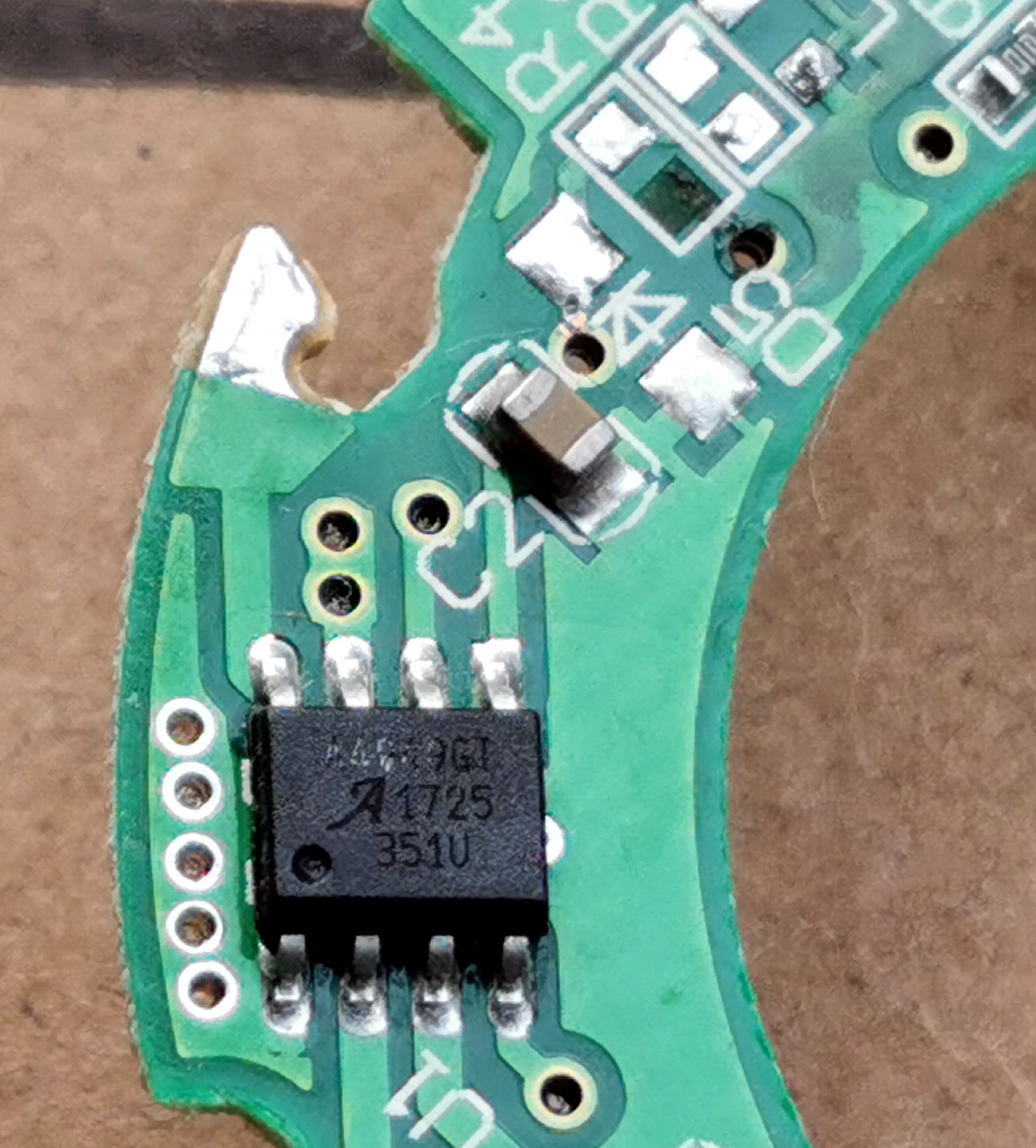

看看这个芯片,能找到资料吗,单芯片无刷驱动
查看数: 1275 | 评论数: 4 | 收藏 0
发布时间: 2026-1-28 10:42

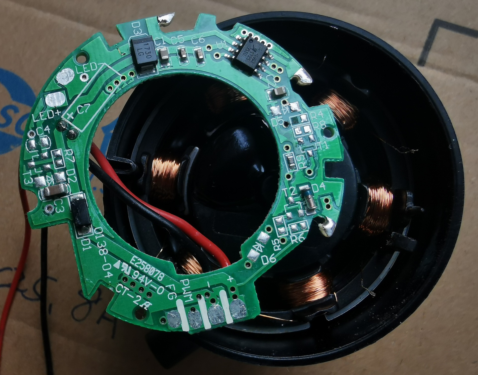

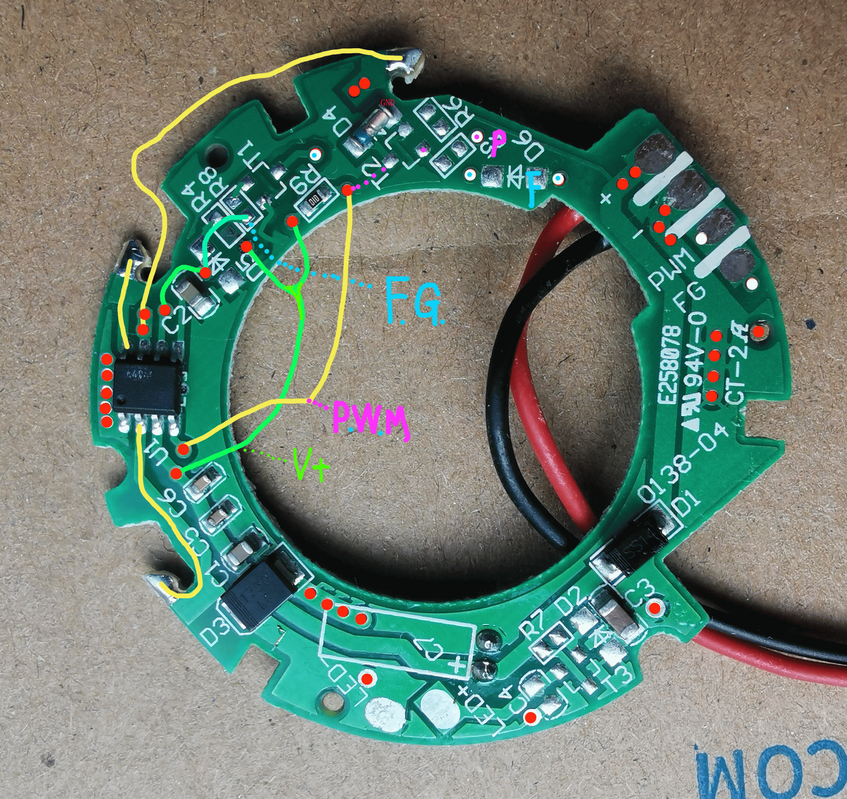

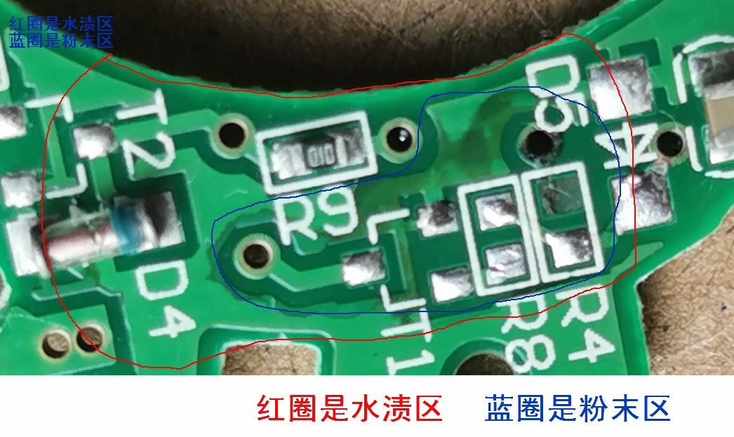

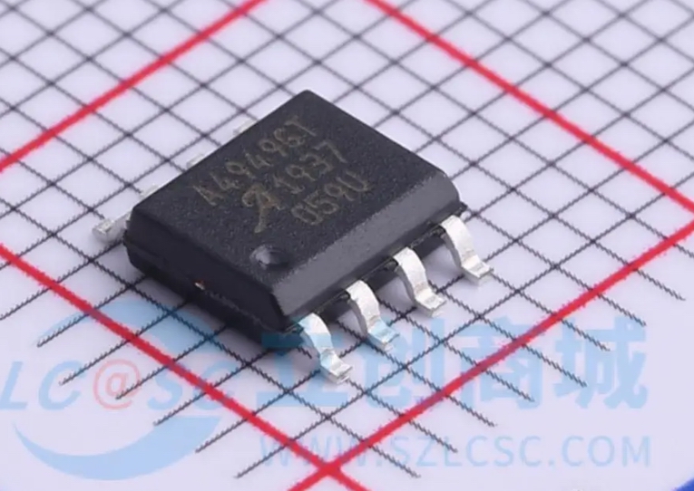

一台水暖毯坏了, 经查,是无刷水泵下面电路板进水. 积水面积不大, 但已经看不出什么元件,反正都变成了黑色粉末了.拆下电路板,清洁了一下.如下图 这个芯片是什么型号,XXA1725?   有没有外接电 ...

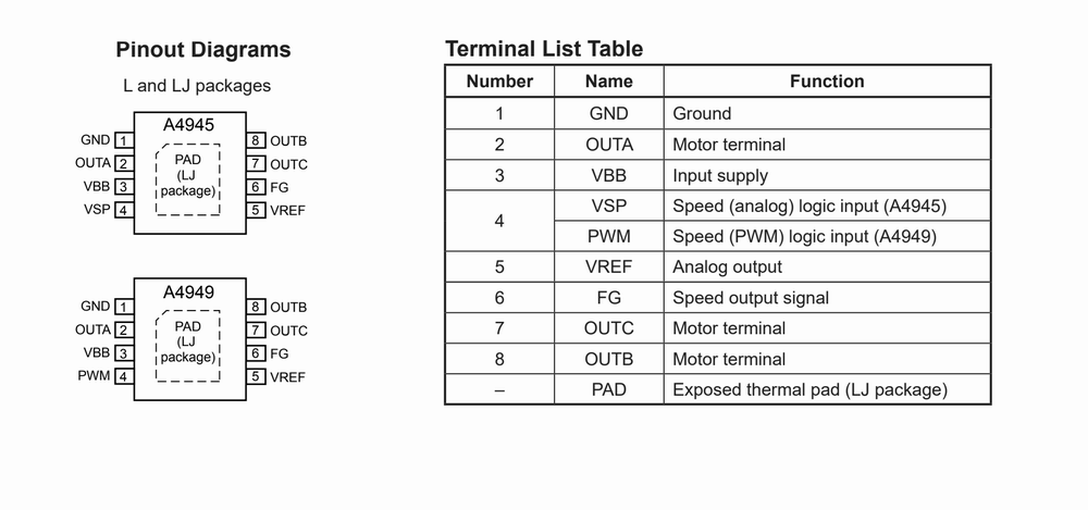

ID:123917 发表于 2026-1-28 20:35
查A4950试试看
ID:1064915 发表于 2026-1-28 20:15
什么东西能产生粉末
ID:1133081 发表于 2026-1-28 20:03
同类电机驱动 IC的型号在红框位置
