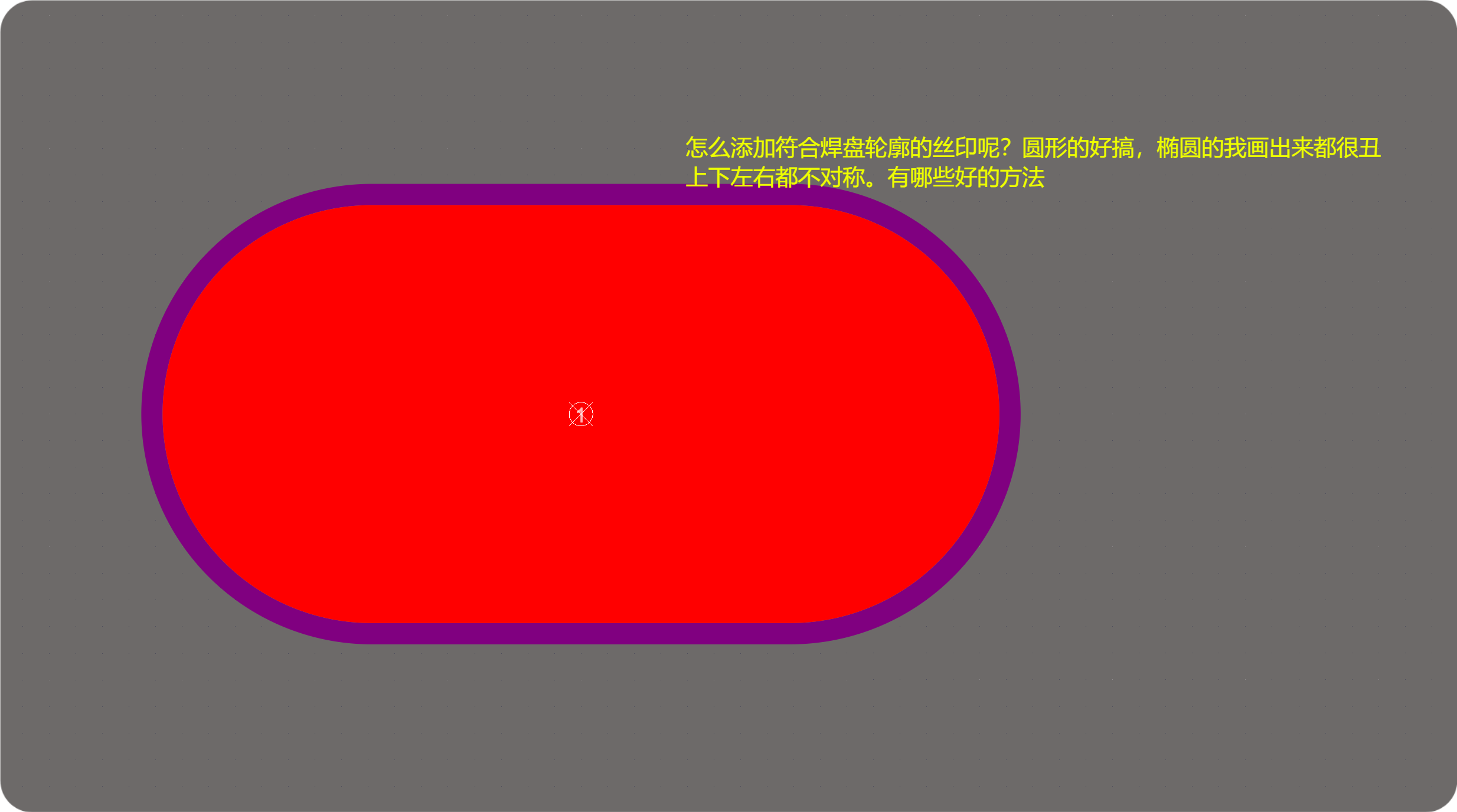

AD画椭圆形或者说不规则的轮廓丝印怎么操作?

复杂的轮廓,我一般都是用CAD画好再导入的。

ID:668004 发表于 2026-2-3 15:47
WL0123 发表于 2026-1-29 22:07
画两个180度半圆,之间用直线连接即可。
You can't trim like CAD关键是

ID:69038 发表于 2026-1-30 10:39
方法有很多,最精确的要看数值说话:
假设椭圆焊盘的坐标是(x,y),长向直径是d1,短向直径d2,且该焊盘的属性"Solder Mask Expansions"是0.1016mm(默认值),比如在坐标(0,0)的位置,有个2mm*1mm的椭圆焊盘
在坐标(x+(d1-d2)/2,y)的位置,在(0.5,0)的位置,画一个起点角270,终点角90的丝印半圆,
半圆线宽0.127mm,直径为焊盘的短向直径+0.2mm;
在坐标(x-(d1-d2)/2,y)的位置,在(-0.5,0)的位置,画一个起点角90,终点角270的丝印半圆,
同样的,半圆线宽0.127mm,直径为焊盘的短向直径+0.2mm;
上面2个半圆的相对端点连线补全,就OK了。
