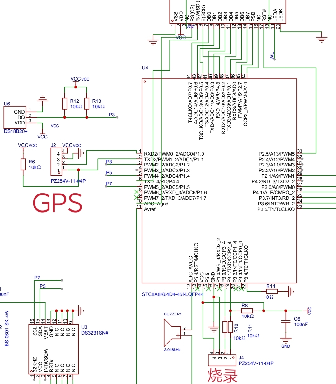

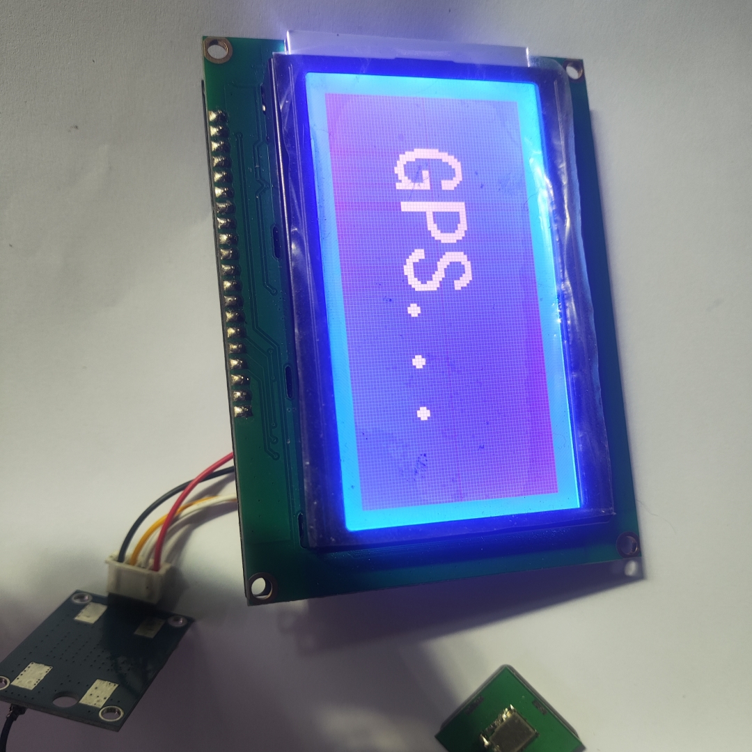

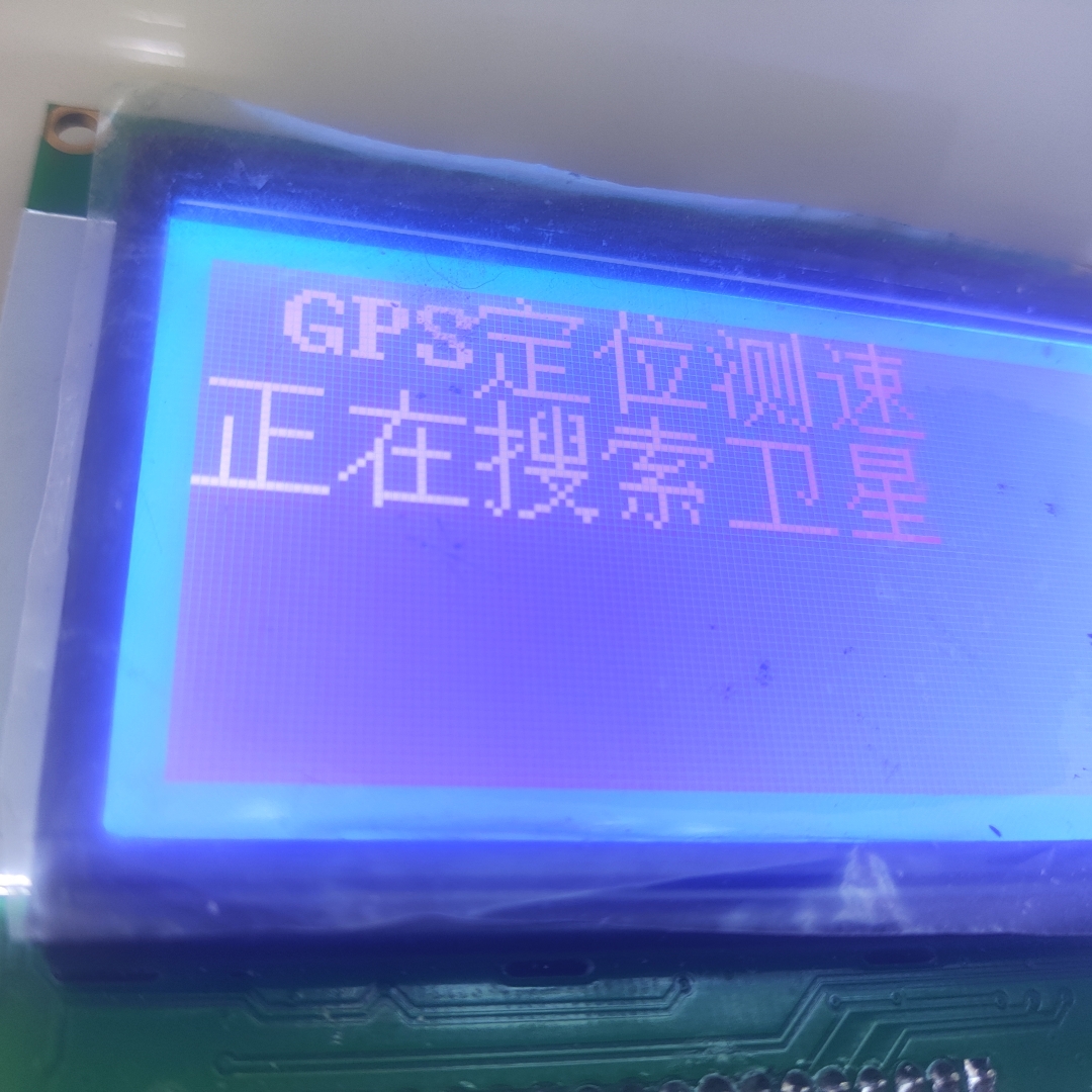

STC8F单片机的GPS时钟程序求助,时钟正常接收不了GPS

ID:932645 发表于 2026-1-30 22:41
不知道怎么搞,有人知道吗
