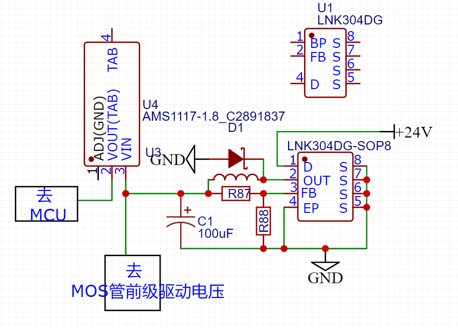

DM542步进电机驱动模块上电故障指示灯ALM亮,查电源管理芯片LKN304DG损坏,网购只有SOP-7封装的芯片,查资料,SOP-7封装的芯片1脚是BP,2脚是FB,3脚空脚,4脚D(MOS管的D极)。但电路板上SOP-8封装的芯片1脚接输入 ...

换上XL1509ADJ输出电压恢复到9V,AMS1117输出电压恢复5V。但MCU发热严重,故障指示灯还是点亮。但还是可以肯定标注(芯片上的标注是LNK304DG)是人为修改的,该芯片肯定就是XL1059ADJ
ID:491875 发表于 2026-2-2 20:09
买了3只XL1509-ADJ准备换上试一试。从描绘出来的电路原理图分析基本上可以肯定是XL1509ADJ!现在的商家真不好说!
