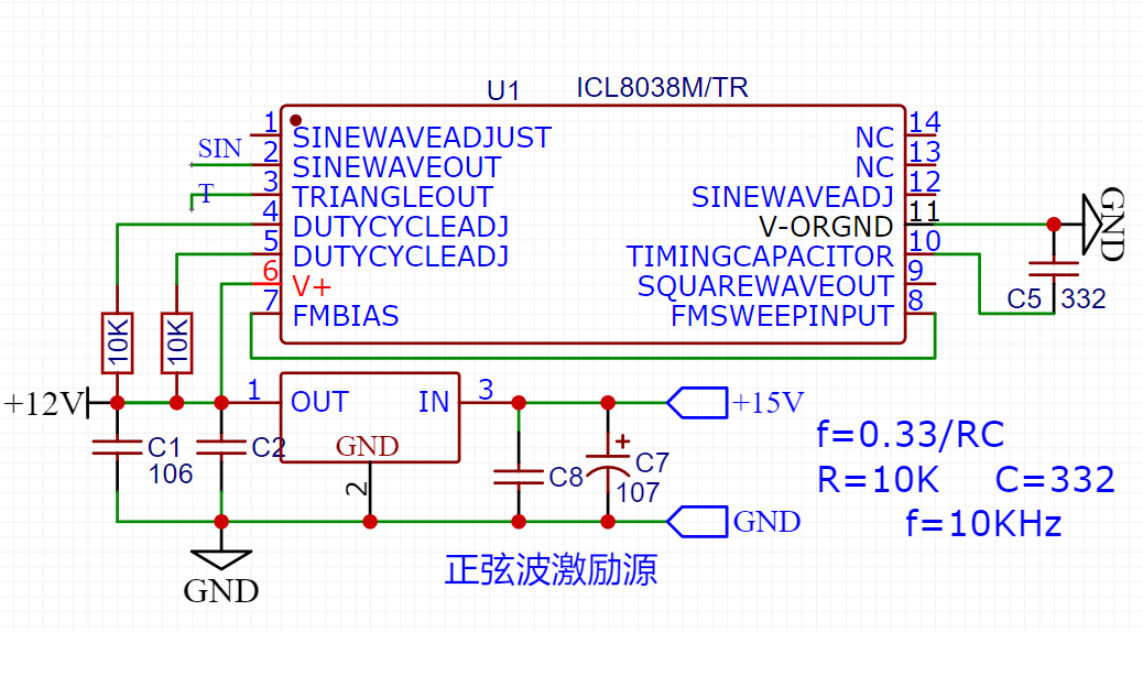

简单的正弦波激励源ICL8038

一直在探索寻找一款用于溶液电导率测试的正弦波激励源。先后尝试AD9833,XR2206,XR2209等芯片,AD9833需要单片机程序配合使用,掉电需要重新设置,虽然可以给9833用备用电池供电保持不掉电状态。但如果设备长时间不使 ...

改变1脚的偏置电压可以修正2脚输出的正弦波波形。实验1脚电压在12V供电时设置在约8V左右比较合适。但为了简化电路,实用中还是省略了1脚的2个偏置电阻让1脚悬空

因为使用了平均值采样,对波形要求不是很高。但对幅值稳定性要求高一些。所以,电路能够省略的元件基本上都省略了。
