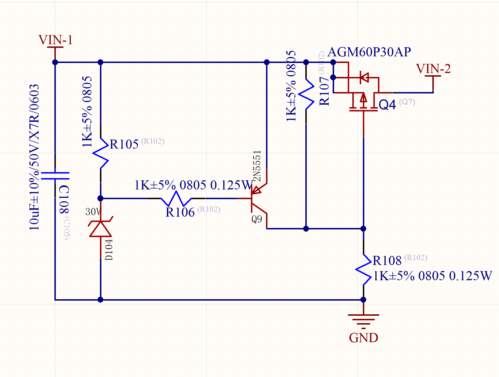

输入12-24V,输入电流最大2A,过压点设定在30V正负1V,这个电路可行不?如果参数不...
查看数: 830 | 评论数: 1 | 收藏 0
发布时间: 2026-2-4 10:50
输入12-24V,输入电流最大2A,过压点设定在30V正负1V,这个电路可行不?如果参数不对,要如何调整?
