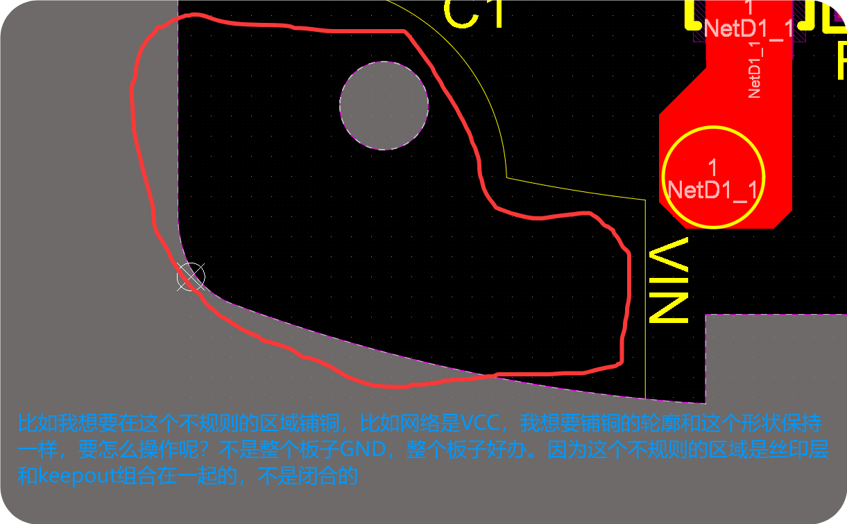

Altium Designer按多元素的线条组合非闭合区域铺铜的问题,知道的帮忙指导下,谢谢

如题

ID:1073939 发表于 2026-2-6 08:23
我用的是AD22。以前有版本要求封闭区域同层,可以用“特殊粘贴”,把不同层的元素粘贴到同一层。

ID:1109793 发表于 2026-2-5 15:46
我用AD10,转换菜单和填充菜单里面都有可以用的命令,效果一样,选中的轮廓必须在同一层,否则出来的就不对。生成后再双击改参数啥的。

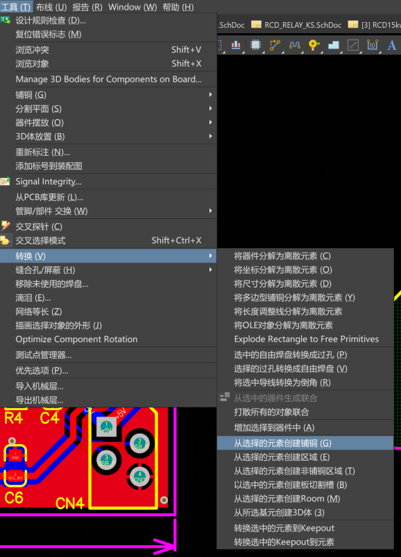

轮廓线可以不同层,选中就直接进行转换这一步吗?
ID:1073939 发表于 2026-2-5 11:58
重点是这步操作。之前需要选择轮廓线构成封闭区间,我刚试了轮廓线可以不同层,这就不需要采用“特殊粘贴”了。
ID:668004 发表于 2026-2-5 10:31
黄youhui 发表于 2026-2-4 17:21
正规的方法我不会,我只会邪修的方法。
先将外边框复制,然后EA特殊粘贴没粘贴到顶层丝印层(就是用过顶层 ...
非常感谢 上截图吧
ID:592807 发表于 2026-2-4 17:21
正规的方法我不会,我只会邪修的方法。
先将外边框复制,然后EA特殊粘贴没粘贴到顶层丝印层(就是用过顶层丝印包围你要普通的区域),然后选中顶层丝印TVB(创建多边形剪切),然后单击创建的剪切块,将右边的多边形剪切块勾选去掉,现在这个剪切块就变成一个不规则形状的填充了,你可以给他安排在顶层或者底层,也可以给它安排网络
