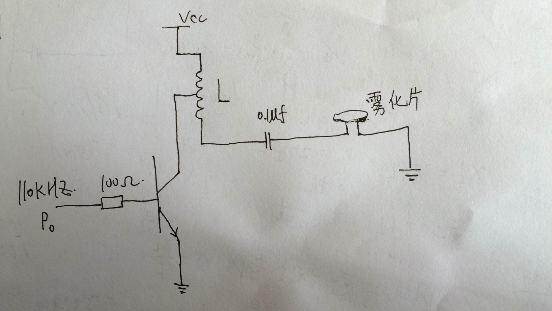

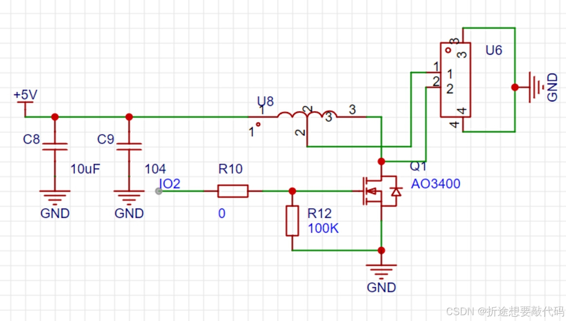

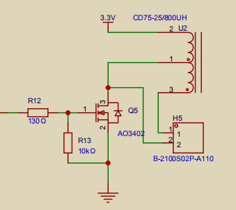

图一是我根据图二画的电路图,但是在mos管G极输入PWM时,H5那里测不到电压,网上查多了有点蒙了
ID:491875 发表于 2026-2-10 15:03
你是测直流还是交流?H5两端是高频交流电压
