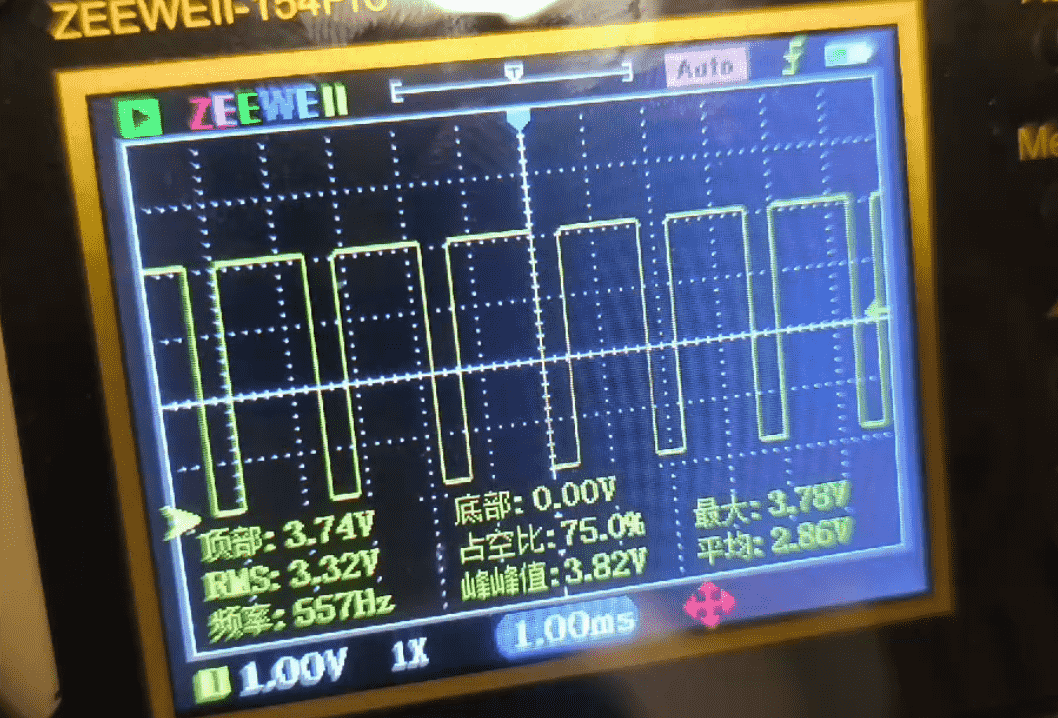

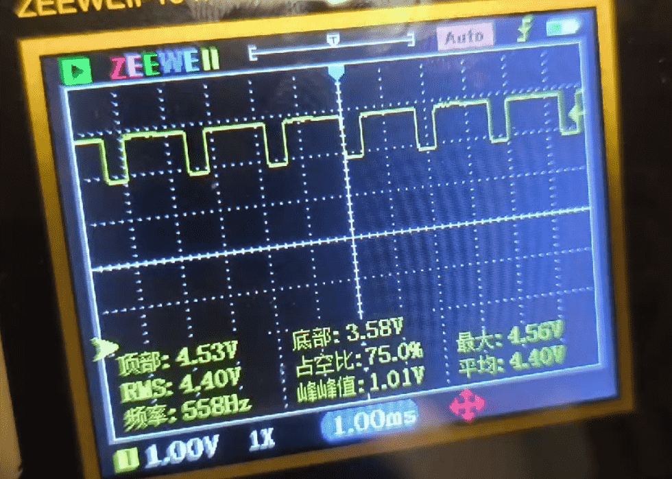

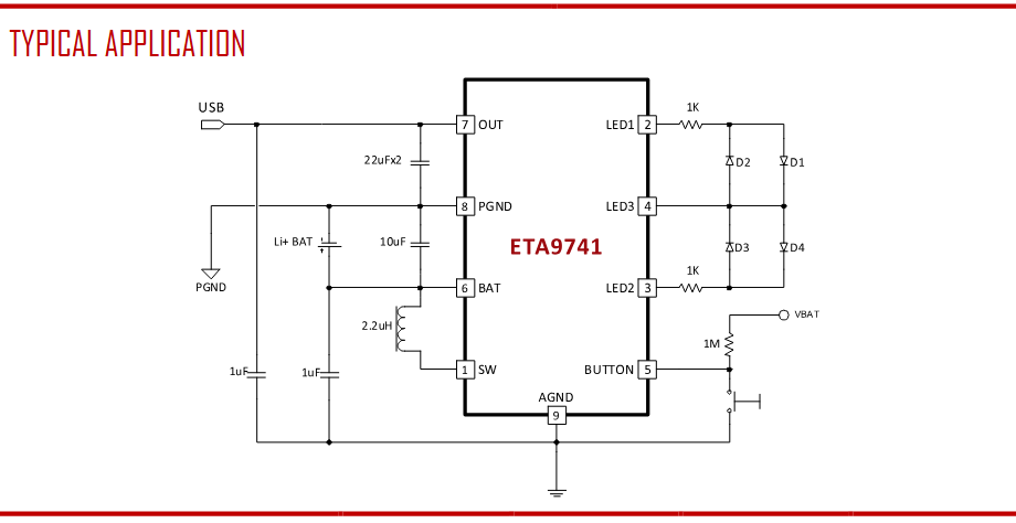

充电宝芯片的坑爹特性,按键引脚复用为LED输出引脚,但手册只字未提
查看数: 1167 | 评论数: 2 | 收藏 0
发布时间: 2026-2-11 05:10
我最近在调试做的一个露营灯的代码,快给我搞吐了,同样的按键代码,在esp32上完美运行,在51单片机上却死活运行不了。 这个项目里用了一颗ETA9741充电宝芯片,这个芯片很便宜,参数也不错,6毛一片,可以双向输入 ...
