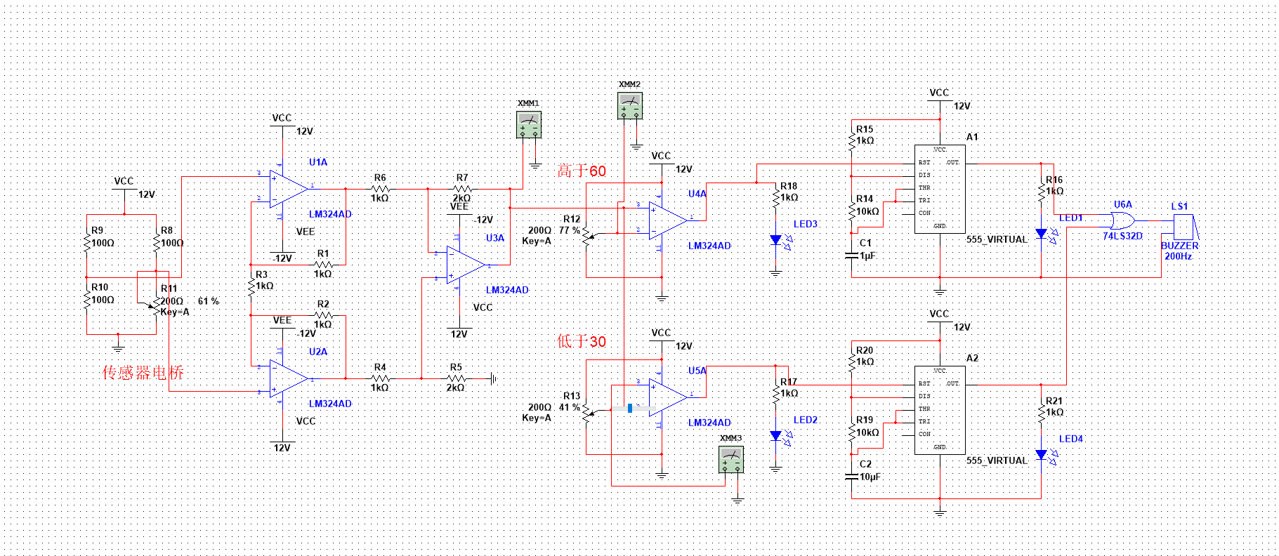

基于Multism的温度报警器(音调,上下限)
查看数: 971 | 评论数: 1 | 收藏 0
发布时间: 2026-2-11 22:54
6、温度报警器设计:当温度在30°C至60°C范围内时报警器不发声响,当温度超过这个 范围时,报警器发出声响,并根据不同音调区分温度的高低,即:当温度高于60℃时,报 警器发出不同的声音。
