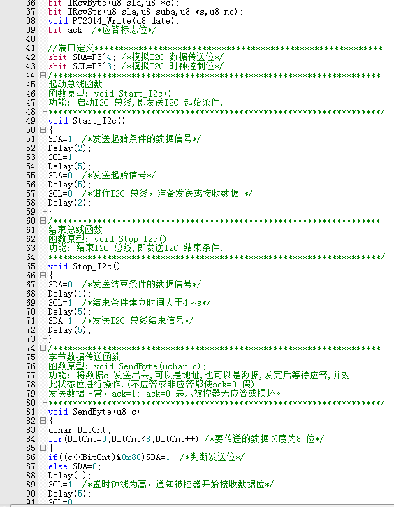

想做个PT2314音调板,单片机用的STC32G, 从网上找了个例子程序,但是怎样弄都不出声,耳机里只有很微弱的声音 好像是串扰过来的,PT2314根本没正常工作,实在头大,希望坛子里的大 神帮忙指导一下, 我是想用四 ...

发一个好久前网上找的主程序,版主可参考
感谢您的回复,谢谢!
ID:229502 发表于 2026-2-15 23:21
发一个好久前网上找的主程序,版主可参考
SCH是网上找的,也可参照手册的:
我用的是PT2314E低电压(4~10V) 我仔细看了一下操作方法跟PT2314一样,也有喝多其他兼容的IC
PT2314/CSC2314四声道输入音质处理器IC应用电路原理图及使用指导说明

void  start()
P0CONL  = 0xB8; // 输出 // Configure SDIO as push-pull
  set_sdio;
        set_sclk;
        __NOP();__NOP();// tSU:STA
        clr_sdio;
        __NOP();__NOP();// tHD:STA
        clr_sclk;
void iic_stop()
  clr_sclk;
  __NOP();__NOP();// tf:IN + tLOW
        clr_sdio;
        __NOP();__NOP();
        set_sclk;
        __NOP();__NOP();        // tf:IN + tSU:STO
        set_sdio;
//////////////////I2C不应答//////////
void noack()
P0CONL  = 0xB8;// 输出// Configure SDIO as push-pull
        set_sdio ;
__NOP();__NOP(); // tf:IN + tLOW
        set_sclk;;
  __NOP();__NOP();// tf:IN + tHIGH
////////////*发送应答位*/////////////////////
void mack( )
P0CONL  = 0xB8;// 输出// Configure SDIO as open-drain
        clr_sdio;
        set_sclk;;
//////////I2C等待器件应答///////////////
void ack()
        unchar i=200;
  P0CONL  = 0x88; // 输入
         clr_sclk ;
         set_sclk ;
        while (--i)                           //等待ASK
                __NOP();__NOP();
                //set_sdio ;                           //释放总线
                if (!test_sdio) break; //跳出
                //clr_sclk ; //??????????????????????????????
        clr_sclk ;
/////////I2C读一个字节//////////////
unsigned char rd(void)
        unchar out=0;
        unchar i; //有8位数据
        for(i=0;i<8;i++)
          set_sclk;
          __NOP();__NOP();
                if(test_sdio)set_bit(out,bit0);
                else clr_bit(out,bit0);
          if(i<7) out<<=1;//下一位
                clr_sclk ;
          __NOP();__NOP(); // tLOW
        return out;
///////I2C写一个字节/////////////
void wd(unsigned char dd) //
        unchar i=8;
  P0CONL  = 0xB8;// 输出
        while(i--)
                if(dd&0x80)set_sdio ;
                else       clr_sdio;
          set_sclk;
          __NOP();__NOP();  // tf:IN + tHIGH;
          clr_sclk ;
                dd<<=1; __NOP();
        ack();
