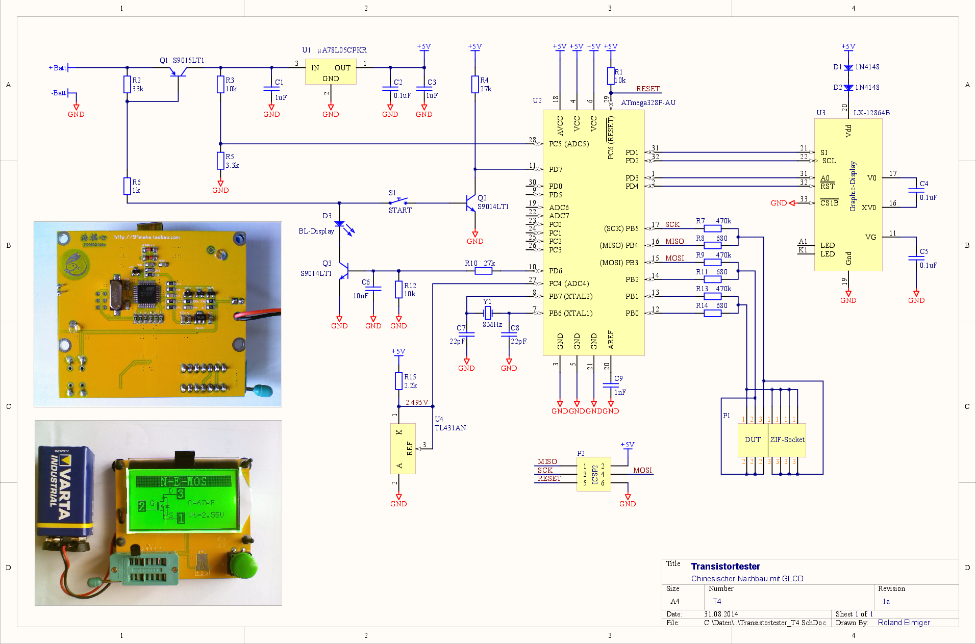

这个的tcr-t4晶体管测试仪的电路图谁那里有啊

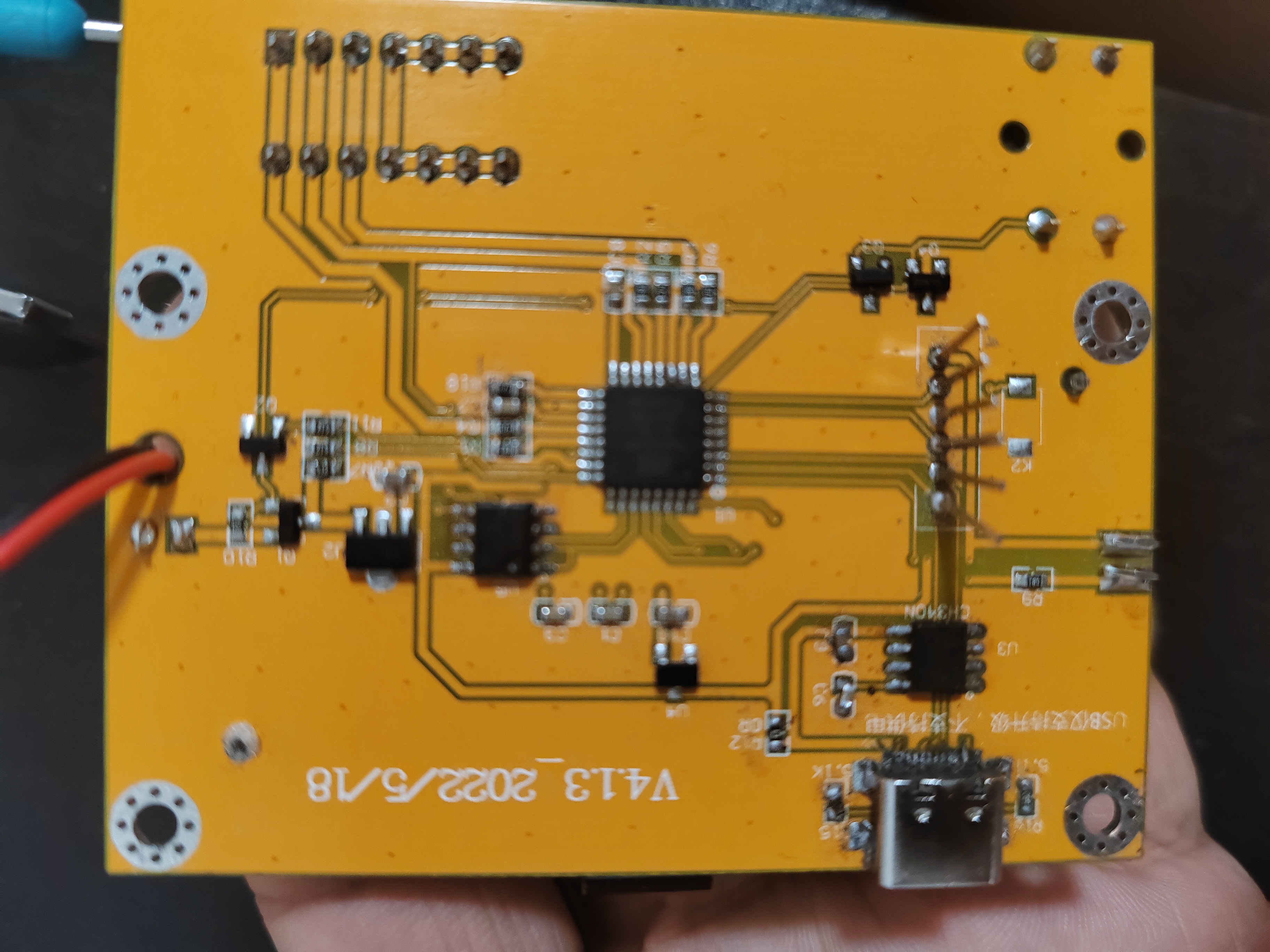

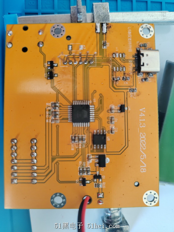

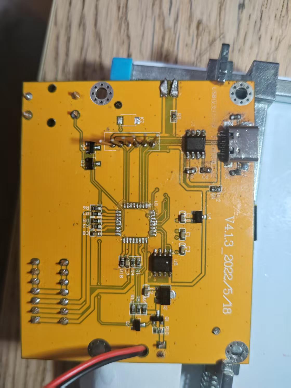

我的tcr-t4晶体管测试仪,程序跑飞了,UART的接口怎么与atmage328p的数据说明书不一样啊。这个测试仪,没有晶振。与带晶振的不一样。带晶振我也有一个,是按照数据表进行布线的。具体来说就是,340n的RX和TX接到了32 ...

a185980800 发表于 2026-2-19 19:14
这个电路Io口是没有高压保护的,芯片里IO口的接口电路坏了就会这样。
还有一个问题,这个的UART串口接口使用的端子为何和芯片说明书的不一致啊。
谢谢您啦。看来就是mcu坏了。您那里有固件吗,我买个328p au 自己刷一个。应该就修好了。
ID:857072 发表于 2026-2-19 19:14
cianemail 发表于 2026-2-19 15:54
谢谢回复,芯片挂了,问题是还有屏幕还有输出,芯片也能运行,只是牛头不对马嘴,外围原件检查了,也没有 ...
ID:1167467 发表于 2026-2-19 16:00

a185980800 发表于 2026-2-15 23:04
你为啥不怀疑芯片挂了呢。
该芯片还可以运行,屏幕有显示。
你为啥不怀疑芯片挂了呢。
谢谢回复,芯片挂了,问题是还有屏幕还有输出,芯片也能运行,只是牛头不对马嘴,外围原件检查了,也没有发现问题。主要是这个板子的电路和别的电路设计不一样啊,虽然是一个芯片,让人百思不得其解啊。
ID:1028227 发表于 2026-2-16 14:58
https://pan.baidu.com/s/1Y9nLYlvsTQhGTuR5qqf-gw 提取码:75w4
