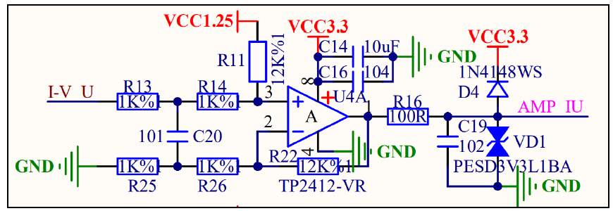

请问这个电路放大倍数为什么不是7倍 而是6倍

总结:
硬说7倍也对,不过输入电压不是最左端的信号,而是同相端的电压0.264306V,此为同相放大器,此电压是输入信号0.1V与1.25V电压共同作用在同相输入端的电压,则0.264306V*7=1.85V;如果硬要说6倍也行,此电路是提高同相端电压(1.25V)的差分放大电路,输出电压要固定提高1.25V,输入电压为0.1,则0.1V*6+1.25V=1.85V.所以标准答案Uo=6*Ui+1.25V是正确的;
如果把1.25V改作地端,则是标准的差分放大器,放大位数为6,输出电压(0.1V-0)*6=0.6V。
不能硬套用同相放大器或差分放大器的公式。上面的分析有如下两图来仿真验证。

最基础的差分放大,负输入端接地而已,放大倍数为6倍。

差分放大,负输入端接地而已,放大倍数6.

标准答案:Uo=6*Ui+1.25V
对。不能看到运放就硬套同相反相放大倍数公式。图中虽然是同相比例放大电路,但同相输入端是通过一个电阻接了一个固定电压,那接入同相端的电压就不是Ui了,就不能用1+Rf/Rs作放大倍数了。

很简单地看:假定R11不存在,输入是0V,此时输出肯定是0V;现在输入变成1V,那摩那两个1K电阻上的电压也必须是1V才能满足虚地的条件,当2K电阻上电压1V时那个反馈的12K电阻上就会有6V输出电压;此时输出电压就会是7V;这就是放大倍数是7倍的原因。简单吧!就是这样分析就行了。

同相放大器的放大倍数=1+Rf/Rs=1+12/6=7. 但相当于I-VU,因为3脚的信号电压经过一定的衰减,实际信号电压变成了I-VU*12(2+12)=I-VU*6/7,所以,等效的放大倍数=7*6/7=6倍而不是7倍了

同相放大器的放大倍数=1+Rf/Rs=1+12/(1+1)=1+6=7

12K/2K=6
