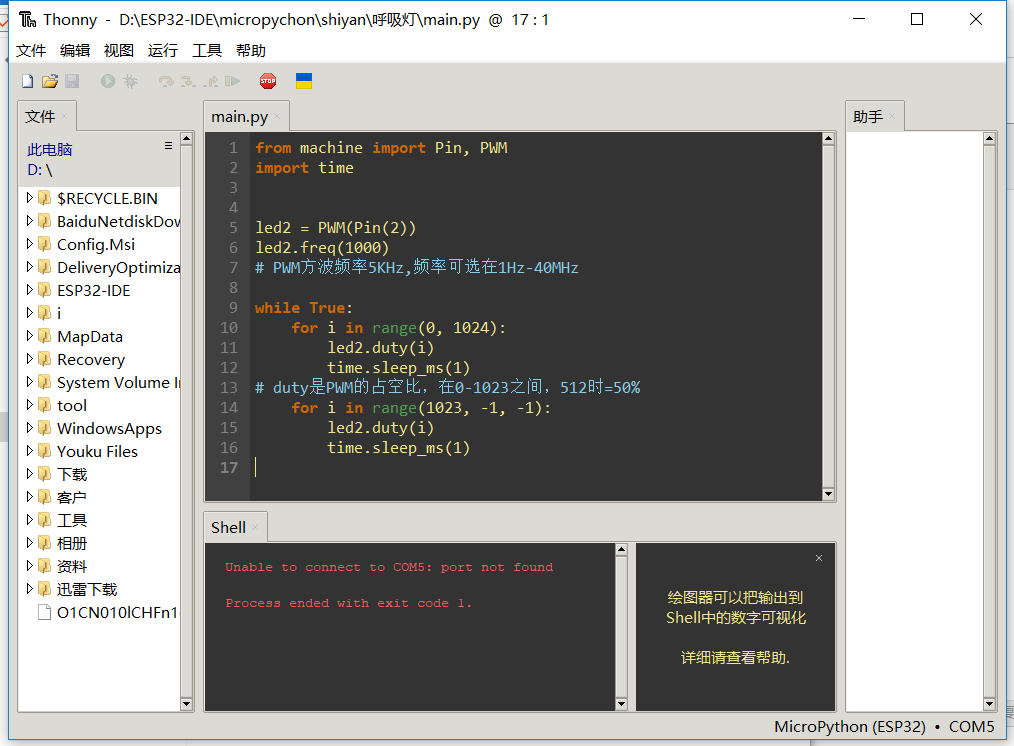

本帖最后由 hxjlmhyt 于 2026-2-17 22:44 编辑 ESP32模块板载LED灯呼吸起来LED灯由暗逐渐亮起来,再由亮逐渐暗下来,如此往复循环 ,

第一次发,不会发图,又重新发了有图的
