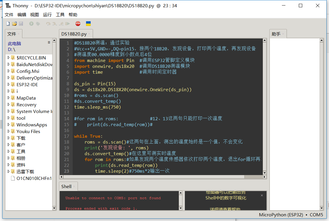

本帖最后由 hxjlmhyt 于 2026-2-17 22:57 编辑 DS18B20测温实验 DS18B20的三个引脚Vcc、GND、DQ Vcc接ESP32的+5V, GND接ESP32的-, DQ接ESP32的GPIO15, 程序如下图: 接两个18B20,发现设备,打印 ...
