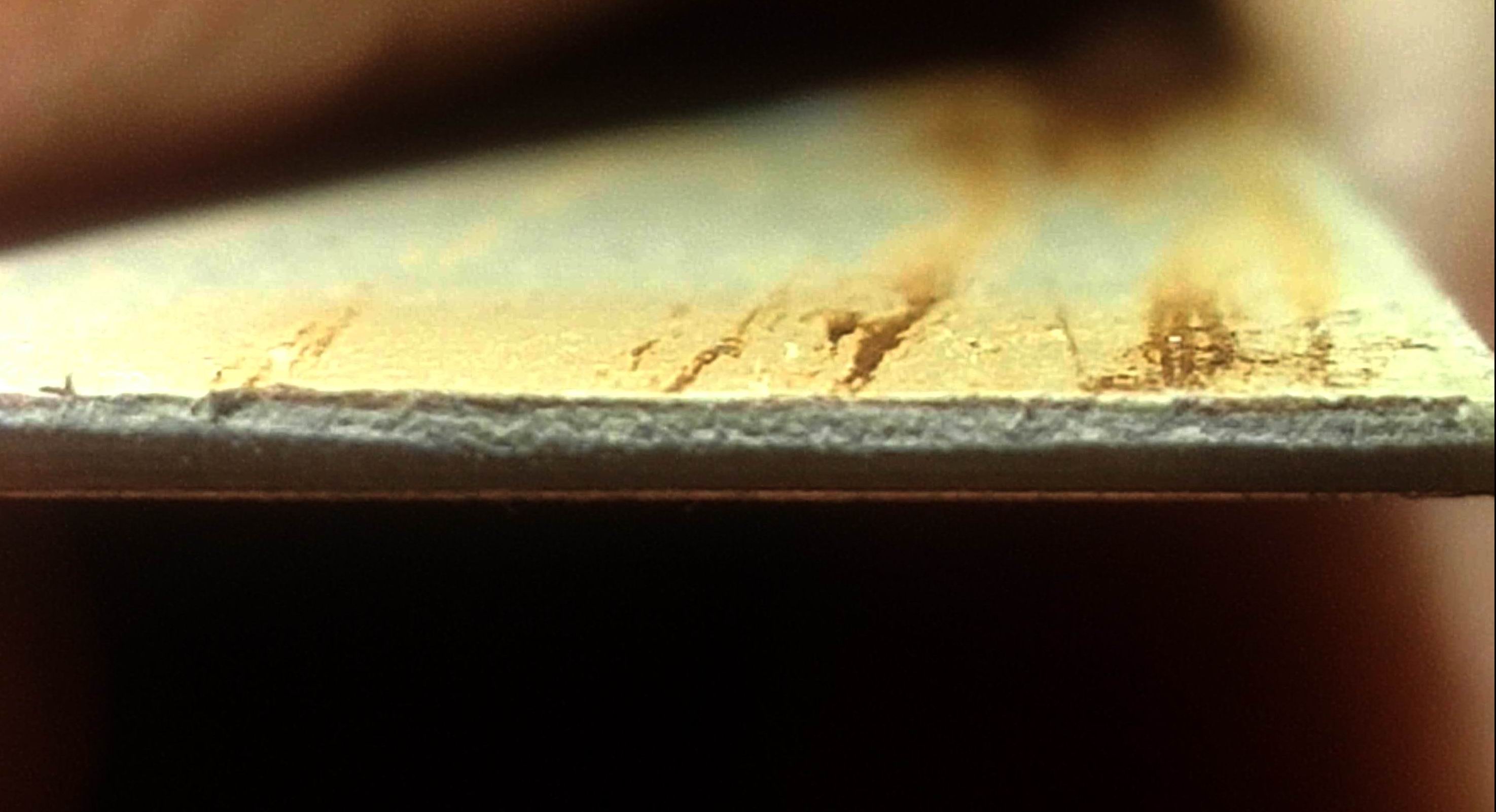

本帖最后由 海阔天空8 于 2026-2-23 08:46 编辑 原机背光灯条是背面铜,新购的灯条是背面铝,请问哪种质量好?

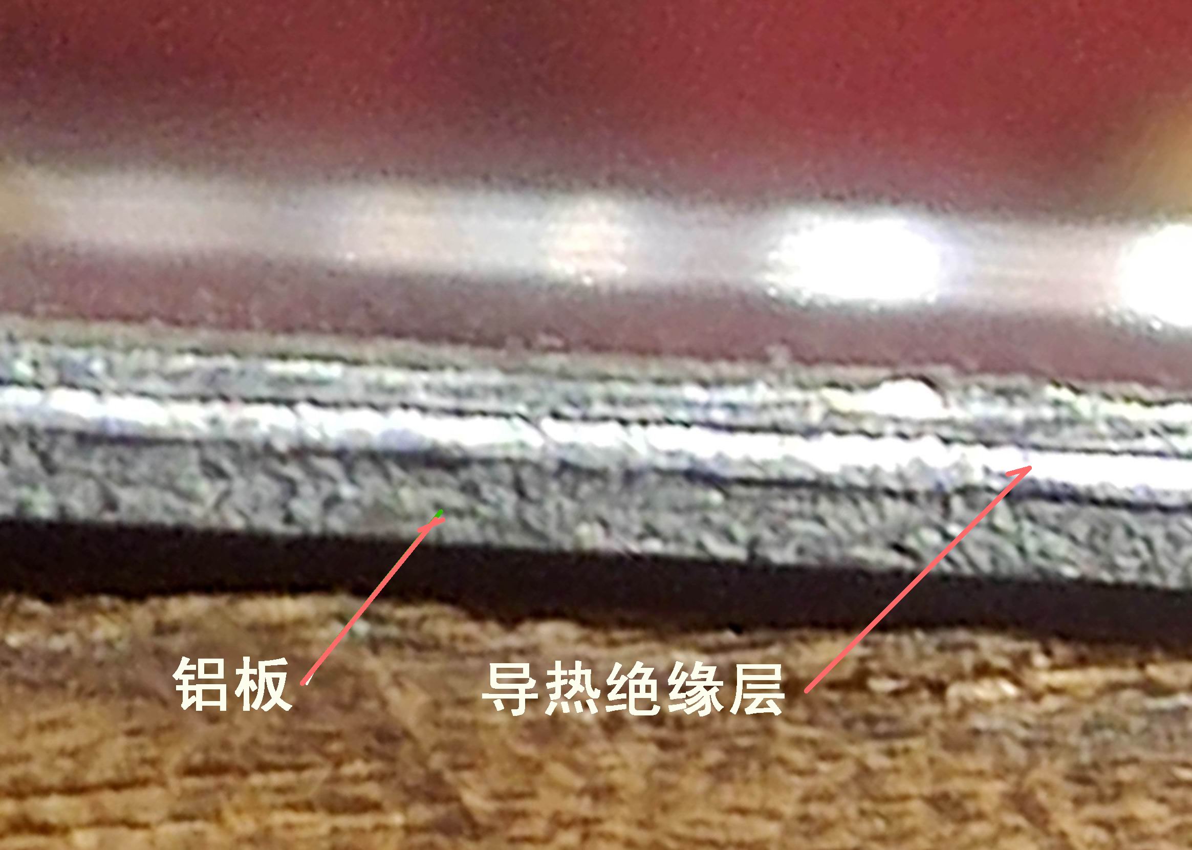

“”90%的可能是报废”?是什么意思?先不管LED质量如何,从两种板的结构可以分析哪种板散热好吧?
ID:460466 发表于 2026-2-24 10:40
sdlifei 发表于 2026-2-24 08:27
一般来说,铜的是原装的铝的是自购。原装的肯定比自购的好些
我也这样认为的,但是错了?原装的就是双面覆铜板的灯条中间是环氧板绝缘又隔热(而且较厚),铝基板灯条是4层结构:保护层-铜箔导电层-导热绝缘层-铝板散热层。这样的结构比普通双面覆铜板散热好。
