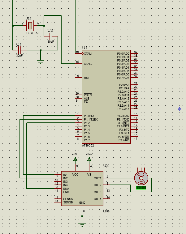

proteus编码器电机仿真不转

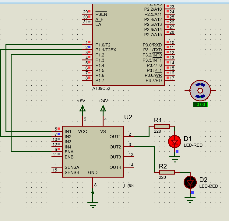

检查下 OUT1和OUT2 有没有信号输出
我测了一下,out1有信号,out2也有信号。然后我把out2接了就能转起来了。这样对吗
