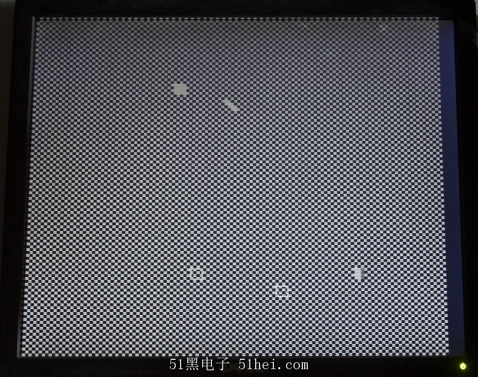

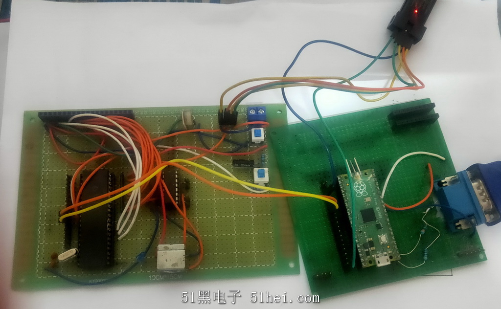

RP2040_GAMEBOY_PPU模拟器
查看数: 1077 | 评论数: 3 | 收藏 2
发布时间: 2026-3-1 11:03

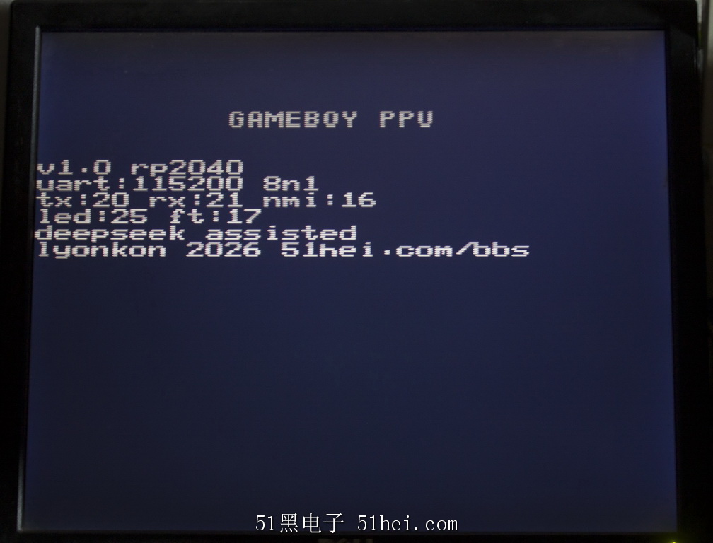

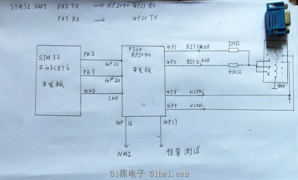

1. 作为嵌入式爱好者,一直苦于没有“显卡”,以至于在开发好看的画面或者开发小游戏方面没有简单的低成本方案。2. 在nes_ppu与gameboy_ppu之间,我选择了gameboy_ppu。越简单越好用原则,而且4灰阶艺术表现能力 ...
