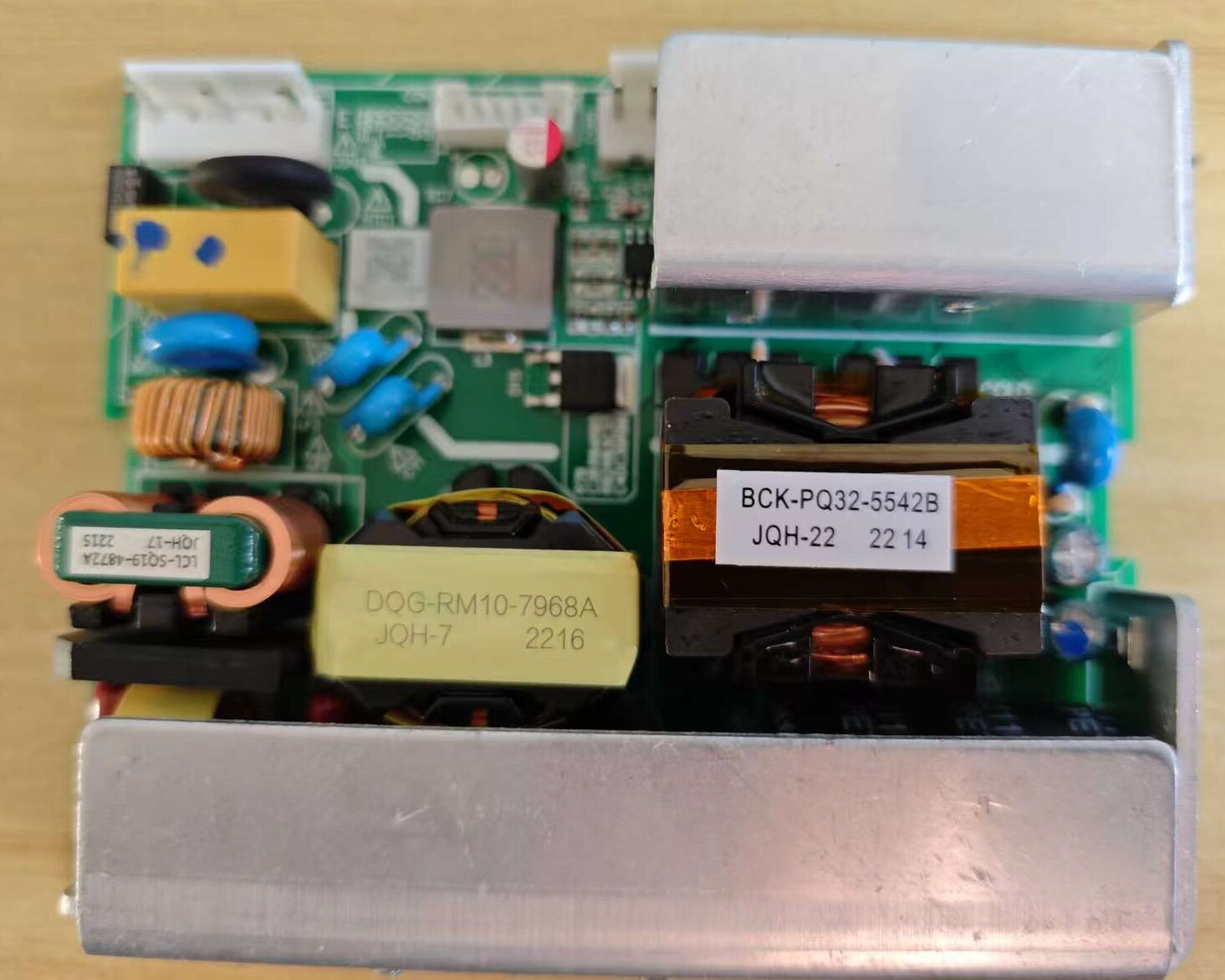

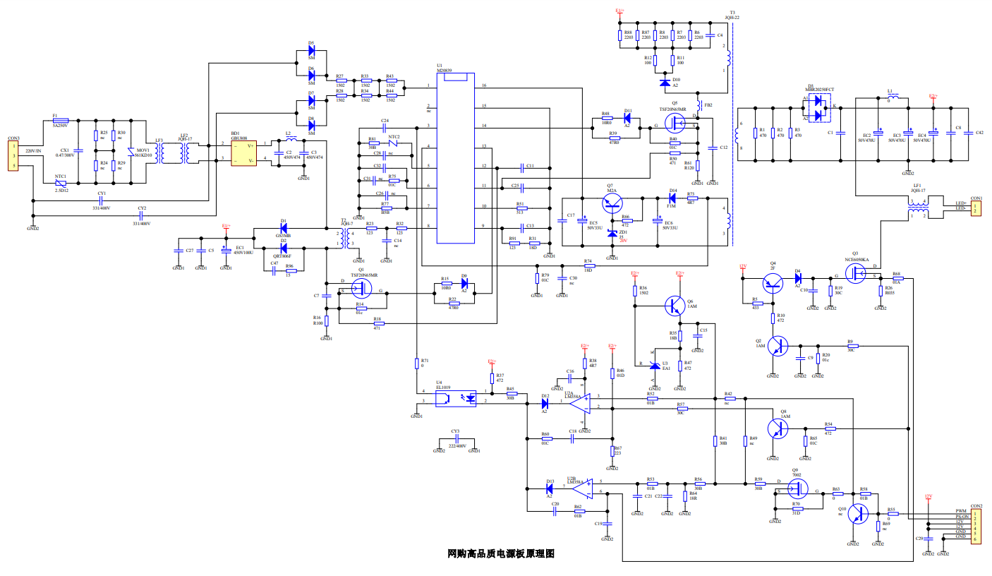

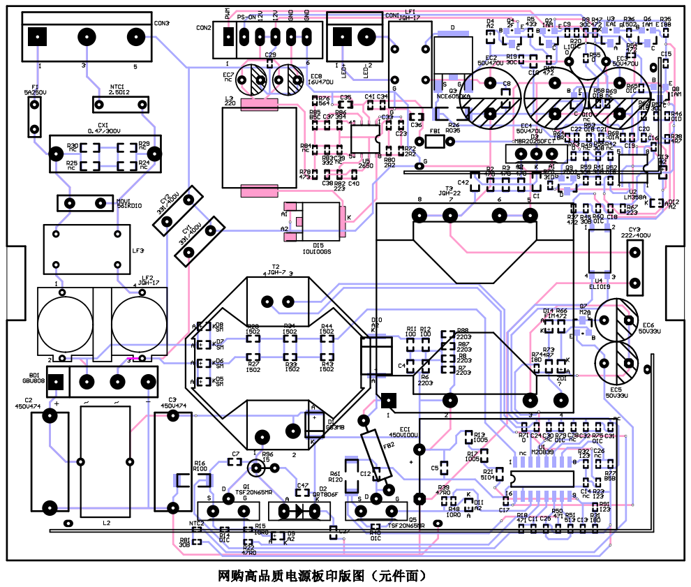

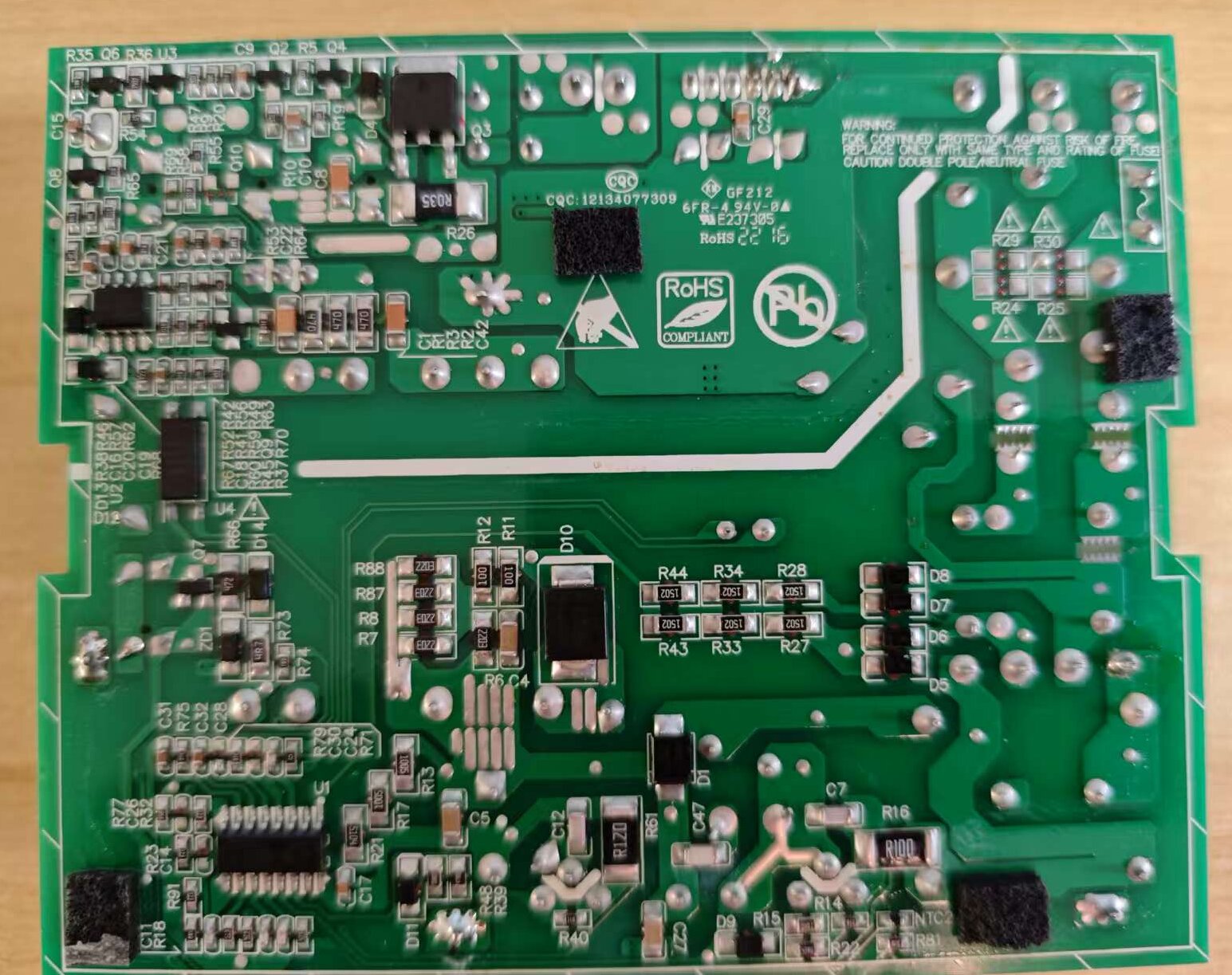

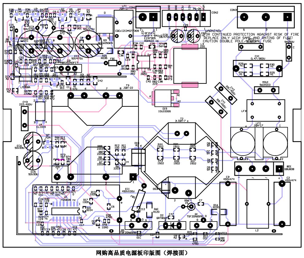

网购高品质电源板资料 近期在网上购得一块“高品质电源板”,对其进行了整理。本资料用PROTER99SE绘制。整理的过程是:⒈按照原印制板实物绘制出印版图。⒉还原出原理图。⒊由原理图生成网络表,与印版图进行核对并 ...

与一般的“抄板”有区别,主要是一般的抄板,对于多层板需要进行打磨,是破坏性的。对于单层板和双层板虽无需打磨,但是一般只提供印制板不提供原理图。
