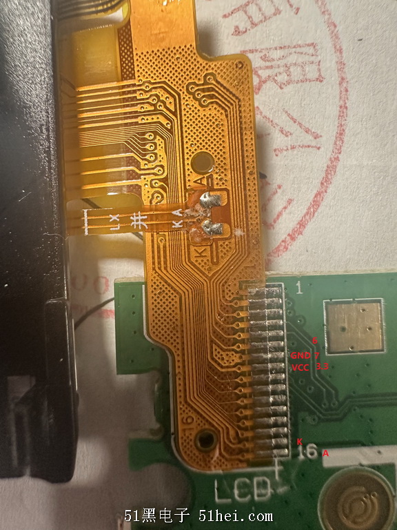

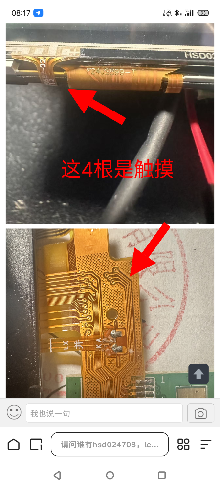

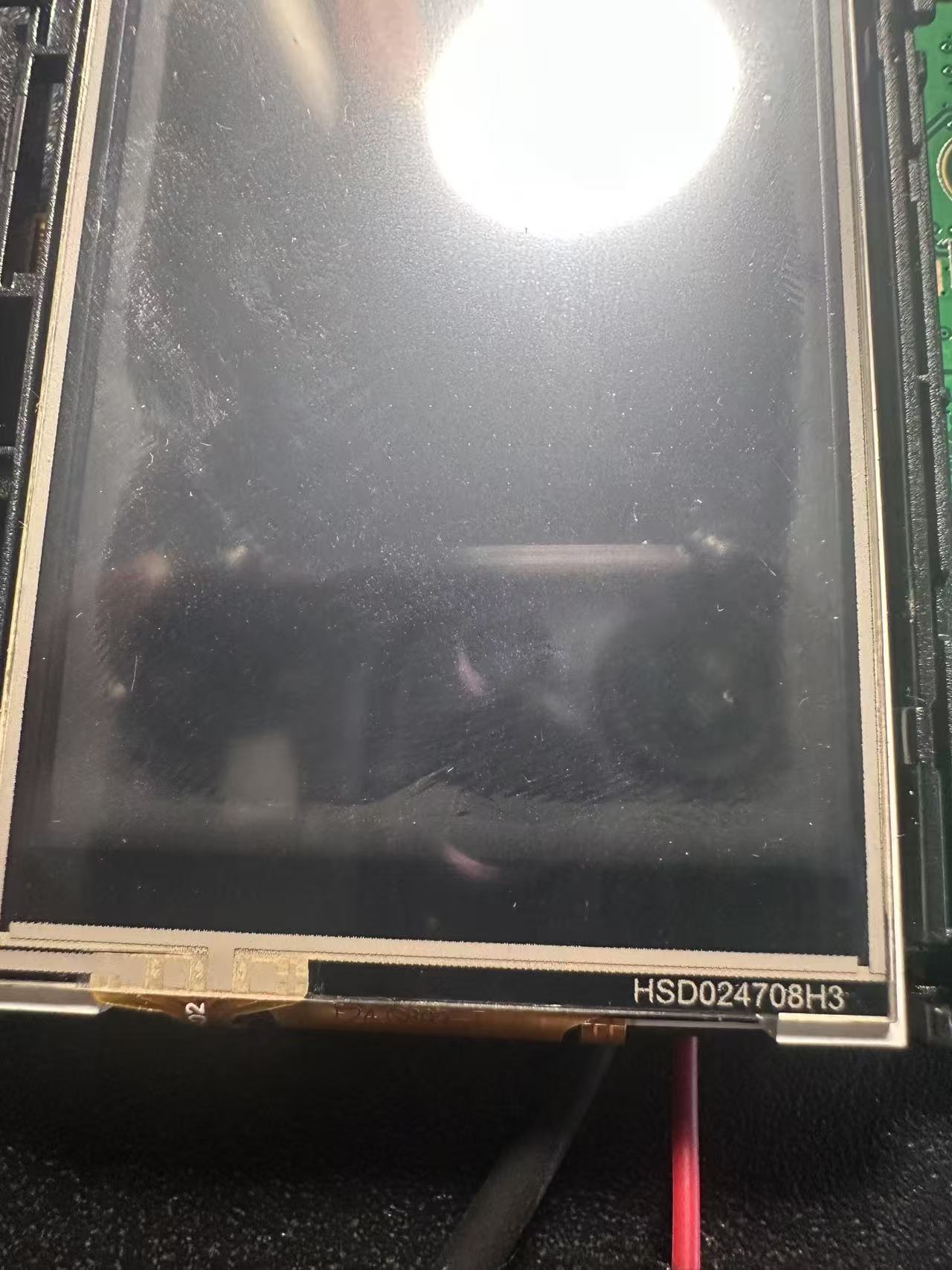

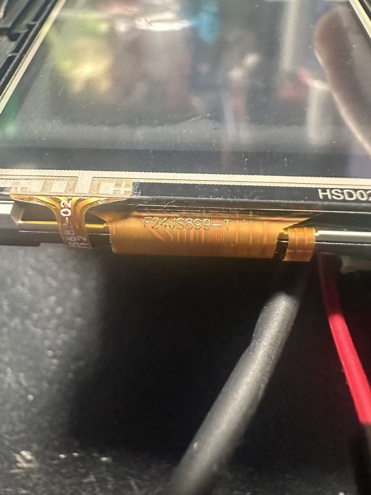

请问谁有hsd024708,lcd屏的针脚定义?16pin的
查看数: 1082 | 评论数: 4 | 收藏 0
发布时间: 2026-3-9 21:59
从拉卡拉上拆下来的
ID:1010435 发表于 2026-3-12 20:42
现在已经确定的是1~6针脚是触摸的,1是GND,6是VCC,7~16是显示屏用的,7是GND,8是VCC,9~14是信号线,15和16是背光电源。大概率是spi,但问题是spi一般是5根,还剩6个针脚是个啥情况?
ID:584814 发表于 2026-3-10 10:49
再接力,就是AK软排线压着的几个细线是关键
ID:1064915 发表于 2026-3-10 09:39
并口的可能性不大了
ID:857072 发表于 2026-3-10 08:19
在排除几根
