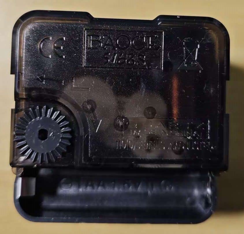

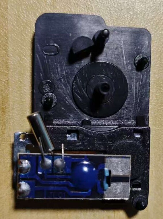

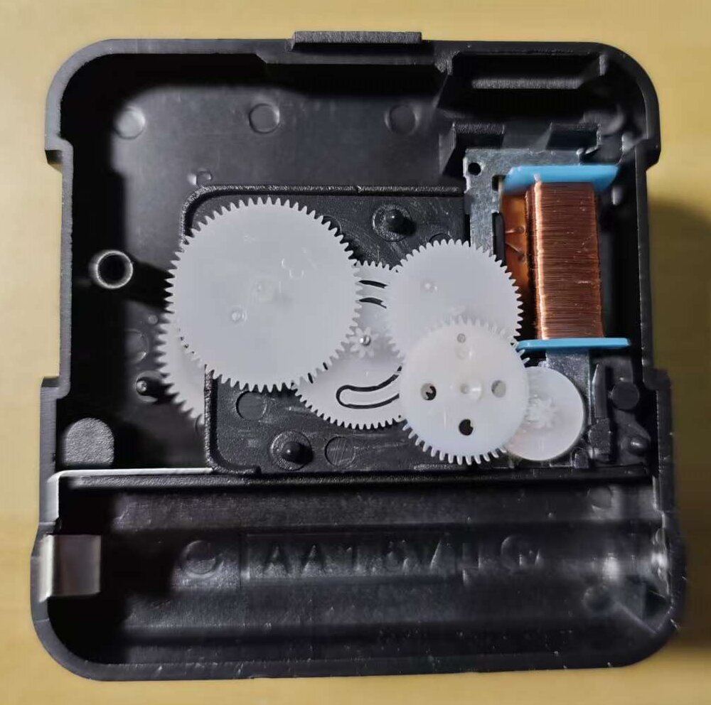

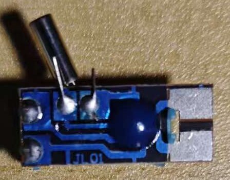

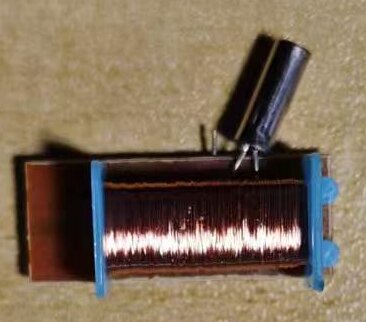

我们来看一看常见电子钟的内部构造:
常见电子钟机芯的外观:
LED数显数显电子钟表和这种指针式电子表一个精度相当都是32768的晶体一般走慢的比较多。我把22PF的振荡电容换成18PF观察了几天确实有效。走时加快了,,,,,,,观察了20多天了偏慢2秒左右每天慢0.1秒多,效果很明显的!
