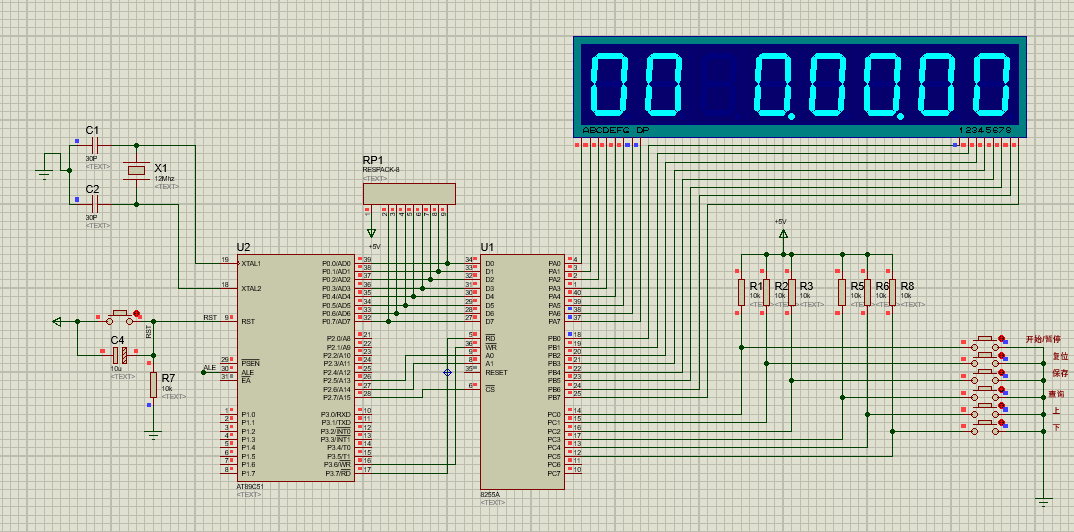

大佬们好,设计的电子码表时间误差大是为什么

这是我根据网上的一些电路图自己改的,但是它的时间误差很大,正常20秒时间,上面显示16 17。是代码问题还是电路逻辑问题?

谢谢各位大佬,我通过调整定时器,改对了。十分感谢!
ID:568565 发表于 2026-3-13 09:00
12M和11.0592M也不太一样,看看这个时钟是不是不准
ID:584814 发表于 2026-3-13 08:30
调整中断时间。实物也一样。用RTC芯片会简单有效提高精度。

定时器中断中每10ms增加count,优化timer_init();

用模拟示波器看一下中断频率是否正确。有可能MCU属性中时钟选择错误,有可能中断程序拥堵,也有可能仿真软件版本过低。

晶振频率对不对?
