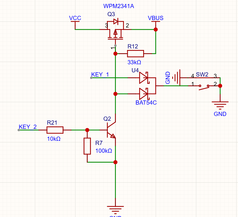

请教一下,我这个开关电路里面的R7给56千欧和100千欧,SW2长按松开后能上电。但是给10千欧就不行,一松开按键就断电了。是10千欧的上拉不够强吗?KEY_2上电后会给高电平。

R21与R7对KEY2的分压最好保持在1V以上以确保Q2能够饱和导通。另外,R21的取值确实有些偏大,可能电阻Q2没有足够的基极电流,可以适当减小一些。一般2K左右比较合适

sttt300 发表于 2026-3-13 16:11
有可能是你的三极管没有完全导通引起的
R7和Q2的基射极相加的电流等于R21上的电流
所以R7的电阻小了,那 ...
多谢,验证后可行!

有可能是你的三极管没有完全导通引起的
所以R7的电阻小了,那电流就会变大,导致三极管基极电流变小
建议改小R21的电阻,以保证三极管导通,通常取值在100-1000欧
你这个10K欧太大了
