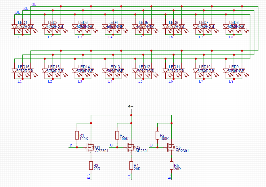

不用取模软件,单纯是用PWM+IO口。8个RGBLED,MOS管的驱动用3路PWM,RGBLED负极接IO口,想要做出摇摇棒的效果,程序思路应该是怎样的?没接触过所以现在卡在这里了

我没有做过,不过感觉思路是这样的:
1.需要一个角度传感器或水银开关,能知道棒子转到某个角度或当棒子转到某一角度时,开关导通,采样N次,计算出当前转一圈的时间,然后把需要的图案按时间(即角度)显示出来,当到第二圈时,重复上次图案刷新显示。
2.继续实时对转速进行采样,当有偏差较大时,按新的速度来刷新显示,当转速小于人眼的视觉暂留频率时,停止刷新。
仅思路,不一定是对的,供参考。

点燃的烟挥动会在空气中看到一条发光的线,这叫视觉暂留
摇摇棒利用视觉暂留原理,由单片机毫秒级控制哪些LED该点亮或熄灭,在空气中产生图案,同步信号是检测有无挥动的。

扫描需要同步,否则显示是乱的,同步可以让扫描从同一个位置开始,显示稳定。同步信号一般使用震动开关、水银开关、加速度传感器等等。
