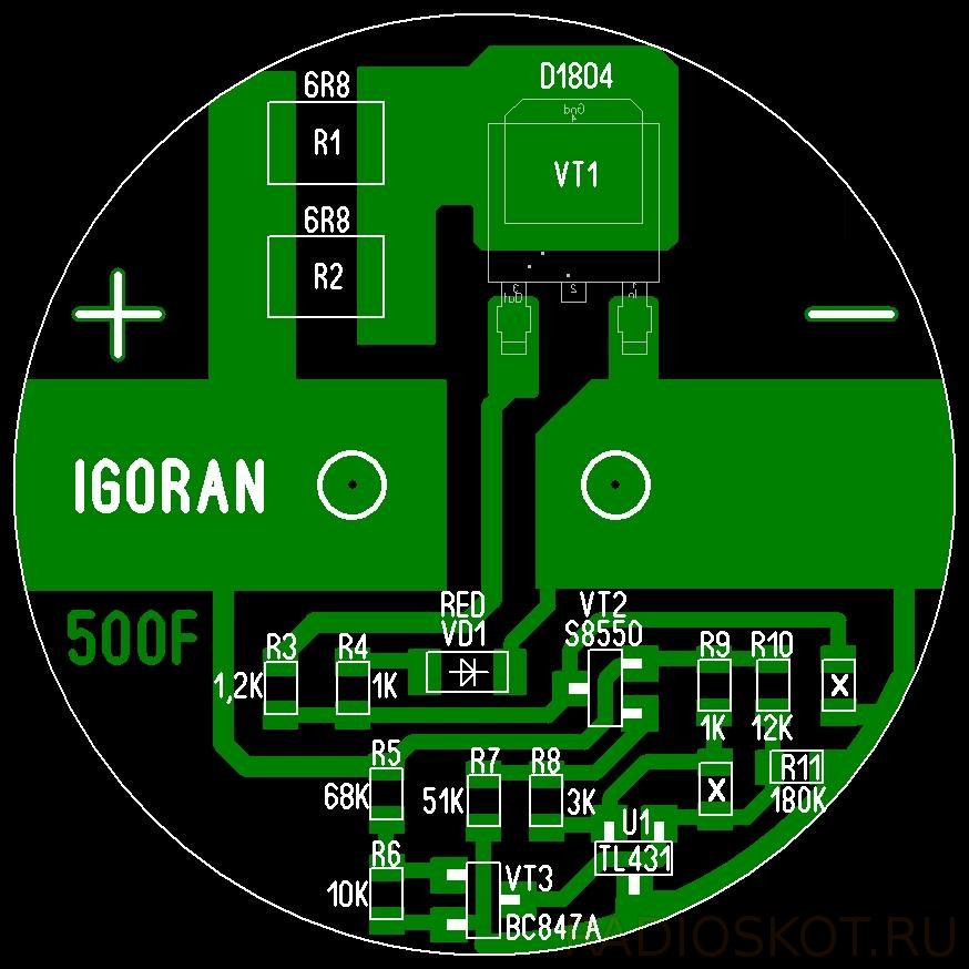

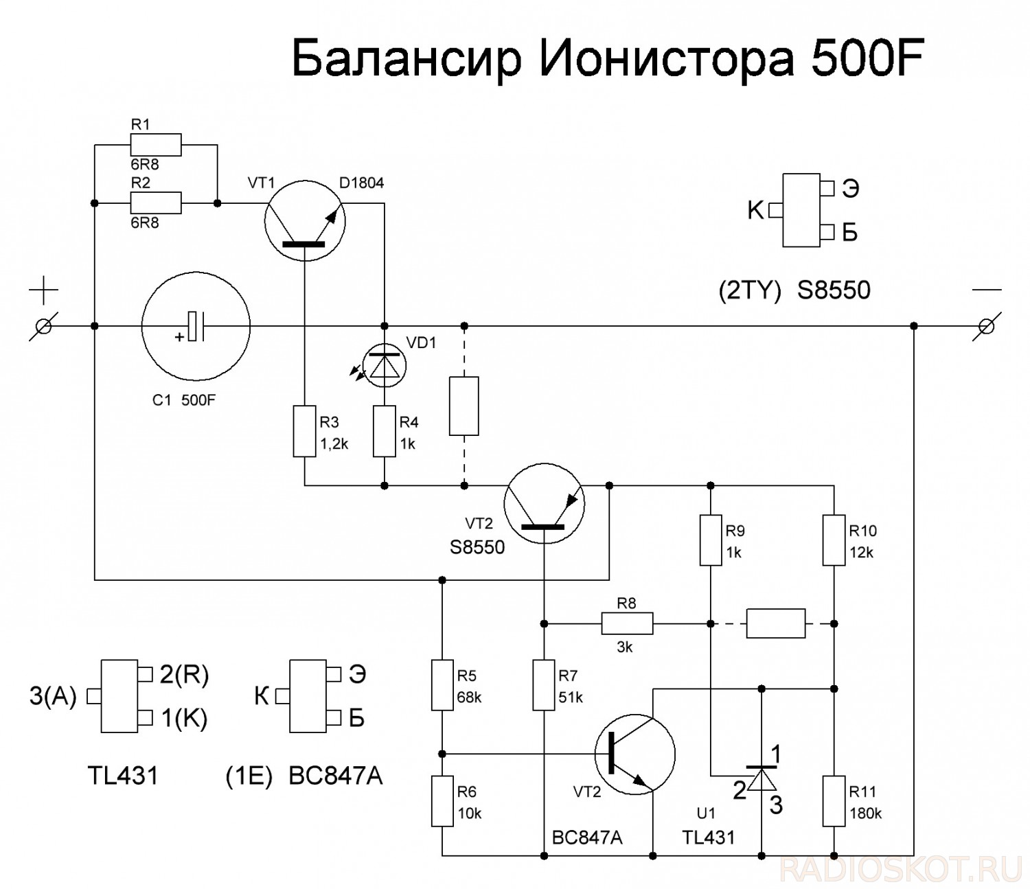

近期网购了20多只15F/3V法拉电容,使用了6只串联作为电路的供电电源(间隙充电10分钟,断开充电电源,法拉电容储能使用1分钟),电流低于40ma。开始设计使用3V稳压管进行均衡。效果不佳。改用如图电路后,均衡效果不 ...

XC61CN3002,这个系列不错,电路非常简洁。

推荐个芯片 IMP809R

这个电路能工作吗?431的取样电路怎么实现取样?431的1,2脚是不是标注有误?
