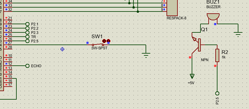

蜂鸣器为什么不响啊

ID:235200 发表于 2026-3-17 18:20
如果只是仿真,不需接三极管驱动就可以响,但不能选用BUZZER这个器件,必须选用SPEAK这个器件
ID:1153341 发表于 2026-3-17 17:20
蜂鸣器一端接电源,另一端接三极管的集电极,然后发射极接地
ID:205485 发表于 2026-3-17 11:02
你的蜂鸣器设置的是5V工作电压,给它供电的电压是5V减去三极管的压降,实际已经不足5V
ID:937230 发表于 2026-3-16 09:59
蜂鸣器驱动的电压再改低点,改成3v
ID:584814 发表于 2026-3-16 09:28
1、直接怼电源,不响可能是信号或型号不对;
2、接上三极管,不响可能是信号或型号不对。
ID:996773 发表于 2026-3-16 09:26
好奇问一下楼主,您搭硬件电路吗,蜂鸣器的线圈内阻多少,用万用表量过没有,您展示的只是在电脑上画图
搭几条线,如果响了,声音从哪里传出来,从电脑音箱吗
ID:604453 发表于 2026-3-16 09:21
蜂鸣器接到三极管集电极试一下
ID:220661 发表于 2026-3-16 08:25
现在蜂鸣器是三极管的射随器接法,当然不响。
ID:1159343 发表于 2026-3-16 08:10
蜂鸣器分为有源和无源,有源的你给个5V电就响,无源的你要给个振荡信号。
ID:857072 发表于 2026-3-16 08:08
蜂鸣器和三极管换一下位置
