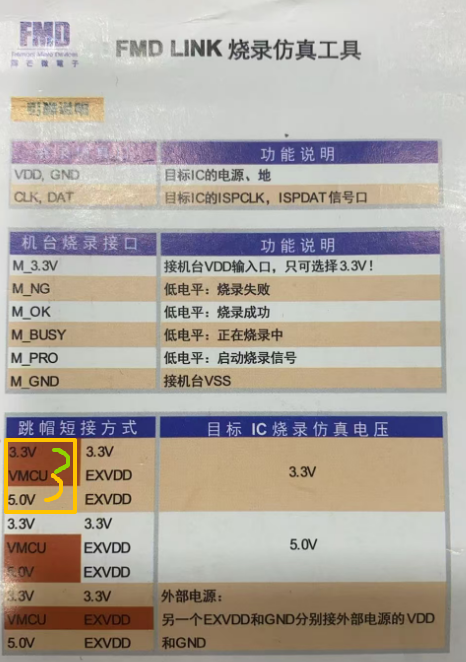

本帖最后由 wjhg1026 于 2026-3-17 08:45 编辑 请教一个问题:一个FMD单片机的电压是最低2.0V,最高5.5V,那是不是3.3V或5V的三端稳压芯片供电都可以?1.如果用3.3V的三端稳压器是不是跳线帽就跳在3.3V VMCU这两个 ...
ID:584814 发表于 2026-3-17 13:45
你想的全对,就是信心差点
