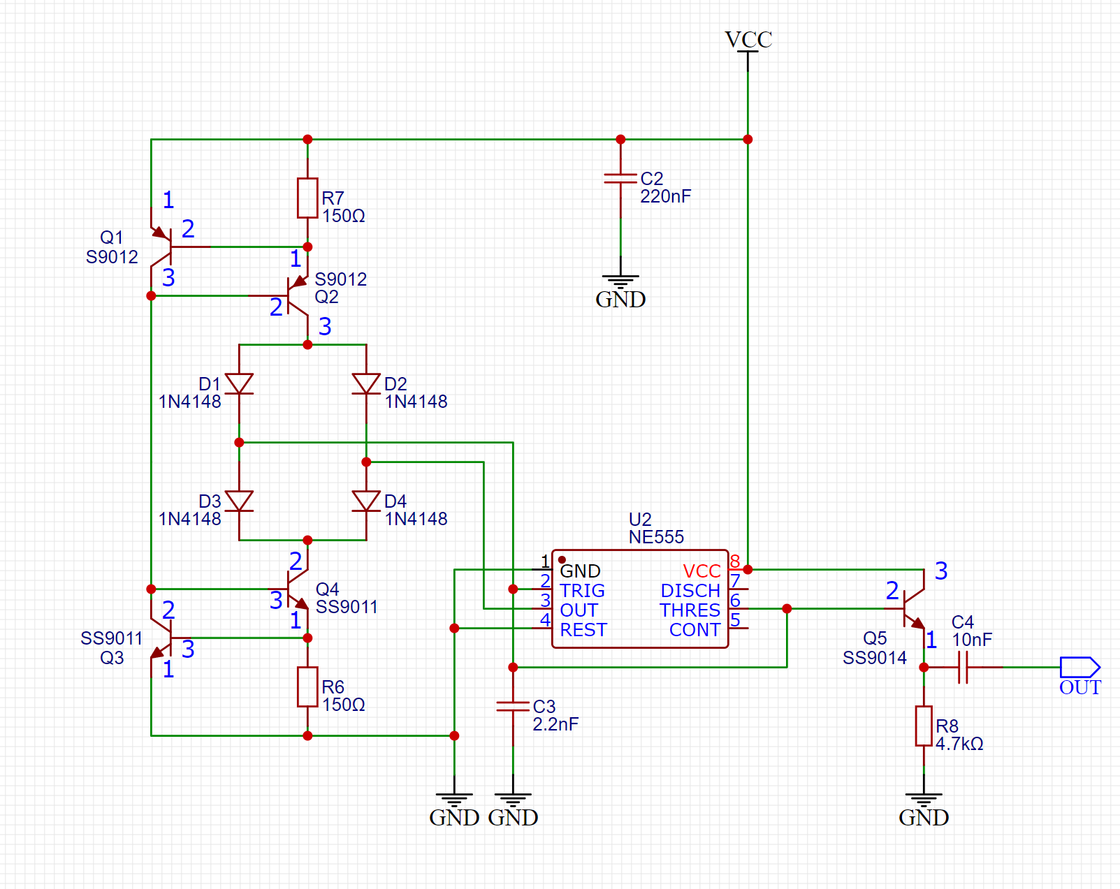

讨论一下:用555产生线性度较好的三角波

这几天尝试做一个555产生三角波的电路,要求线性度较高,频率在20-30kHz。在百度文库找到一篇文章,尝试搭建,但不成功,电路如下,请大家讨论一下哪里有问题。

电路错误,4脚应该接高电平。
已更正
ID:1034262 发表于 2026-3-22 23:44
电路错误,4脚应该接高电平。
ID:491875 发表于 2026-3-22 10:48
为了不影响放电电流,R1接Q3的C极一端是不是可以改接到GND?另外在3脚与Q3的C极之间增加一只电阻?
ID:491875 发表于 2026-3-22 08:13
如果贴图波形是实拍的话,显然充电电流要小于放电电流,可以适当降低放电电流(增大R6改成1.3K)或者适当增加充电电流(减小R7改成1.1K)

更正后电路串联1K电阻不很合理,可尝试更大电阻值,以减少耗电,元件功率减小。0.65/1.2=0.5毫安,略估流经2个三极管约有10毫安左右电流,然而注入基极电流不用那么大,按10V/1mA假设可在10k范围。

仔细一看,这个电路能够正常工作是一个极大的疑问!555的4脚接地电路能够产生振荡?

这个电路错误,从4个三极管的BE直接导通。Q1-Q2-Q4-Q3

现在运放的价格比三极管贵不了多少,Q5的BE结与R8可能会影响C3的放电电流,把Q5改成运放构建的电压跟随器试 ...
我用LM358搭建了一个,可能是参数或电路结构不对,产生的三角波频率10kHz基本是极限了。
而这个555恒流三角波,频率轻松上100kHz 。
ID:1168172 发表于 2026-3-19 19:41
首先,要说明一下上面的电路:
1、Q1第3脚与Q3第三脚之间要增加一个电阻才能正常工作。有人用1k/1W,我用了1k/0.25W也可以,没有发烫;
2、图中9011的引脚顺序是错误的,这是参考了一些DATASHEET。但实测顺序仍然是E-B-C。
3、我把9011换成了9012的真正的对管——9013。
4、NE555的第5脚最好通过一个103左右的电容接地。
5、后级三极管9014放大电路可以根据自己的使用场景选择用或者不用,其实直接从第6脚输出即可。
ID:1168172 发表于 2026-3-19 19:36

现在运放的价格比三极管贵不了多少,Q5的BE结与R8可能会影响C3的放电电流,把Q5改成运放构建的电压跟随器试一试。毕竟Q5构建的射极跟随器的输入阻抗比运放要小的多
